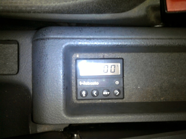

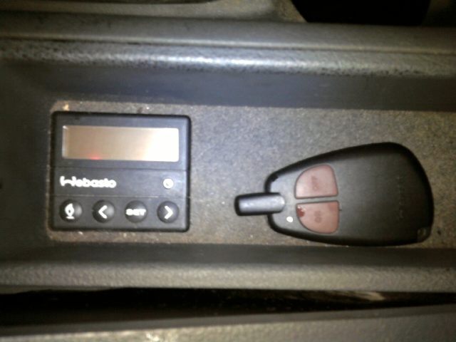

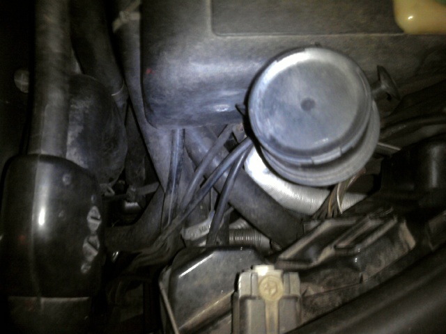

Подскажите как работает такая штука (на фото). Может у кого есть инструкция толковая.
Обогреватель установлен у меня в машине под капотом слева по ходу движения. К нему кроме проводов подведены патрубки охлаждающей жидкости, топливо, выхлоп выведен вниз и какая-то байда сверху (что за она ?)
В салоне стоит пульт Вебасто и есть дополнительный брелок (on/off).
Просто прошлый хозяин сказал что никогда отопителем не пользовался и не знает рабочая эта штука или нет. И я по незнанию думал что пульт управления Вебаста включается с кнопки на брелке и так как тож не собирался экспериментировать держал брелок дома. Потому экран пульта всегда был выключен. А вчера любопытный сын понажимал на кнопки, а я не усек на какие и пульт управления ожил, т.е. стал подсвечиваться красным и в верхнем правом углу появилась 1. И так как не хотелось оставлять машину на ночь непонятно с чем включенным пришлось как слепому котенку нажимать на кнопочки. Поправте если что не так.
1. Маленькая кнопка с часами для установки времени. При нажатии на нее появляется текущее время и если ничего не меняешь то экран через некоторое время гаснет полностью.
2. Кнопка SET для установки таймеров включения. При последовательном нажатии на нее пролистываются таймеры 1-й - 2-й - 3-й - выключается пульт управления (экран гаснет полностью. это значит что вебаста отключается ???) Если оставить на каком нибудьь таймере (1-3) то через несколько секунд время на которое установлен таймер исчезает а сам экранчик подсвечивается красным и в верхнем правом углу показан номер включенного таймера.
3. Кнопки < > для установки времени.
4. Кнопка со значком похожим на факел. При нажатии на нее услышал как под капотом где установлен сам отопитель что-то счелкнуло (может реле какое) и заработал насос (покрайней мере по звуку я подумал что наверное насос который качает охлаждайку). Никакого дыма из под машины я не увидел.
5. При нажатии on на дополнительном брелке включается блок управления климат-контролем, но не весь а только левый и правый сектора где устанавливается температура.
Подскажите пожалуйста как работает и как управляется этот отопитель. Хорошо бы какую инструкцию. Раз уж до меня его установили хочется понять как эта штука работает, может зимой пригодится. Очень поможете.

это не штатная вебаста. Поищи по нету. должно легко управляться - типа ставишь часы, потом таймер и всё. как обычные часы
