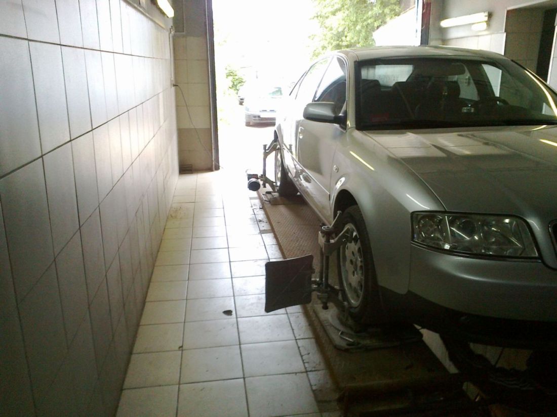

В последнее время делаю данную процедуру на СТО "ЭнерджиМоторсГрупп" на пер. Ольшевского. Новое оборудование Hoffman 3D. В последний раз делал неделю назад, 110 тыс. рублей на одну ось. А на Пит Стоп просили аж 270 000 рублей за одну ось :stars:

Sterh писал(а):Компьютерный стенд с замкнутым контуром измерения [b] с незамкнутым контуром измерения и стенды старых годов выпуска с несовершенными программами.
Это с замкнутым контуром измерения?
С другой стороны на колесах также навешено

Сегодня заезжал по живой очереди туда. Принимают если есть время между записанными на конкретное время людьми. Дядько там прикольный работает, делает все грамотно. Цена 115 тыс. за одну ось.
