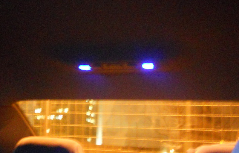

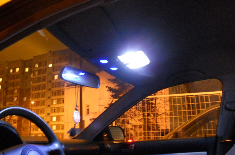

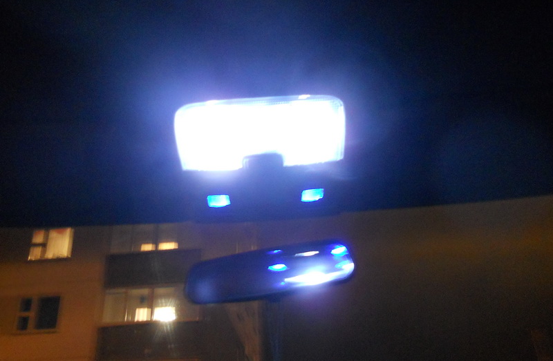

Подсветка установлена. Салонный свет :
-перед : в две мелкие установлены голубые диоды. Центр заменен на белые диодные лампы.
-зад: два голубых диода.

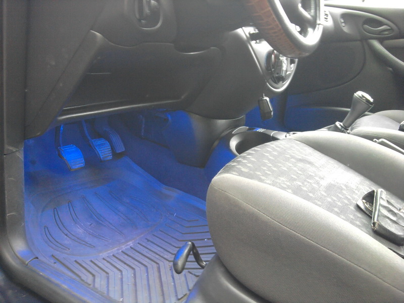

Ноги:
-две диодные голубые лампы.

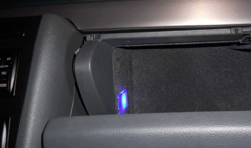

Голубая подсветка бордачка.

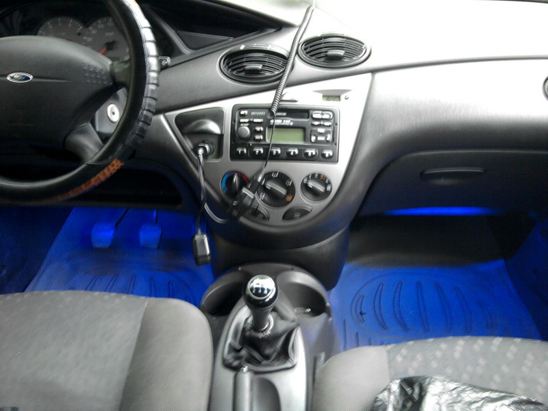

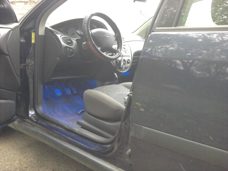

Прошу прощения за задержку , сразу извиняюсь и за качество фото. :oops:
Ауди (моя)- диодные лампы.
Фокус-светодиодные ленты.
Как- нить сфоткаю днем. Думаю получше будет.

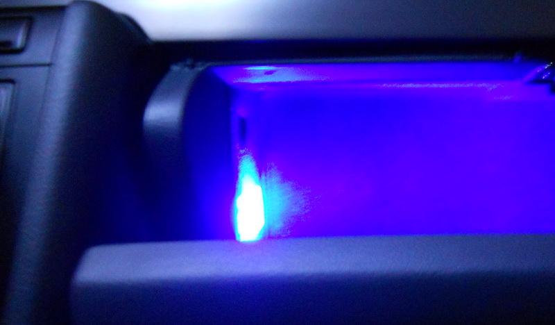

Передний плафон-платка на 63 светодиода:
Бардачек-платка на 12 диодов:
Подсветка номера-2 платки по 24 диоды каждая:
Подсветка ног переделана на красную. В нижние плафоны дверей тоже вставлены платки по 12 диодов белого цвета.
Все фото сделаны на телефон. Поэтому передать реальную яркость неудалось. В реальности яркости переднего возможно и слишком, хватилоб и 40диодов. Зато ненадо никаких обманок. Работает плавное включение/выключение, в общем мне нравится. Сейчас еще делаю плафон над задними сиденьями.

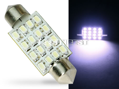

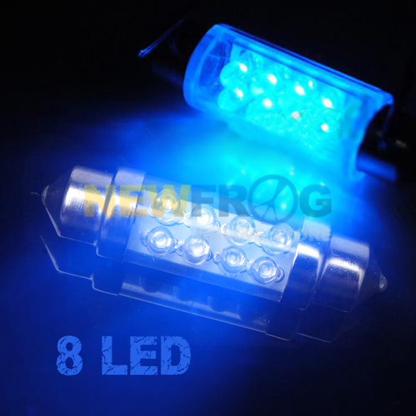

проблема в том, что у мя светодиод с цоколем как у лампочки:
тут три варианта:
- разобрать светодиод и поменять ножки местами
- поменять ножки в плафоне
- колхозить светодиод+резистор:
как лучше сделать :unknown:
K'Ung Fu-The
Сообщений: 102
Зарегистрирован: 17 май 2011, 23:20
Авто: A6 С5 Avant 2,5tdi,BFC
Откуда: Пинск
Сообщение K'Ung Fu-The » 11 янв 2012, 17:32
Ножки в плафоне менять по мне так не вариант. Например у меня в плафоне над задними сидушками по этим пластинам еще идет питание на светодиоды в кнопках плафона. Тоесть если поменять местами провода плафона-то уже и диоды в кнопках прийдется перепаивать, полярность не совпадет.
Я бы пошел по пути диод+резистрор. Но думаю можно и разобрать светодиод и поменять ножки местами.
