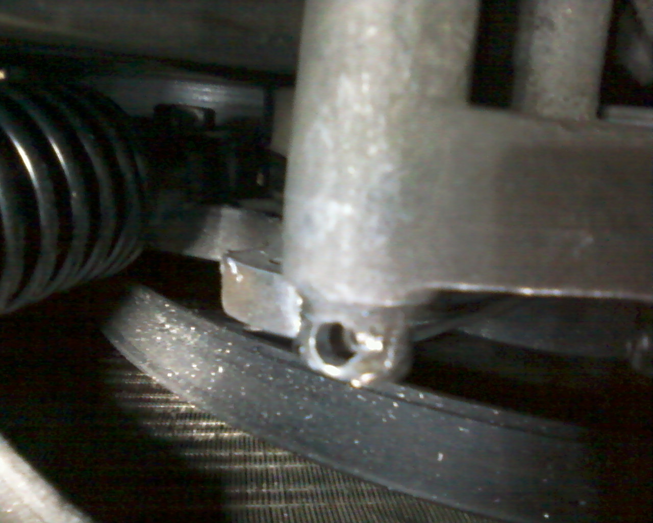

Согласен, что 15 минут, но это при условии что уроды, которые до этого меняли группу грм, не посрывали внутренние грани в болтах... Как теперь выкрутить эти болты??? Потрогал на предмет люфта алюминиевую деталь, к которой прикручивается ролик (по-моему гитарой ее обозвали), маленько шевелиться. Аммортизатор купил уже, а где раздобыть эту гитару, продается ли отдельно и стоит ли ставить китай (если он есть конечно)?

Спасибо добрый DIA, уже выкрутил! Нет бы посоветовать КАК это сделать...Кто смотрел мультик "80 дней вокруг света" помнит высказывание Фогга "умным пользуйся девизом, будь готов к любым сюрпризам"!
сверлиццо дырачка...
фставляеццо старое поломаное сверло...и щасця в жизни

Там пальцы еле подсунешь, не говоря про молоток. Тоже сразу была такая мысля, но пришлось засверлить отверстия и потом откручивать. На первый болт ушло 5 мин, на второй 15мин. На жданах посоветовали выкинуть вообще данный механизм и поставить более бюджетный вариант за 110 уёв. Парня этого зная давно, у него такая же машина. Говорит он себе так делал, по 100000км проезжает. А как оно на самом деле бум посмотреть!

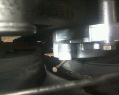

Как мне объяснили это натяжитель от движка ААТ, а у меня AEL. Завтра попробую установить, обкатаю на Силичи и вечерком если силы останутся отпишусь.

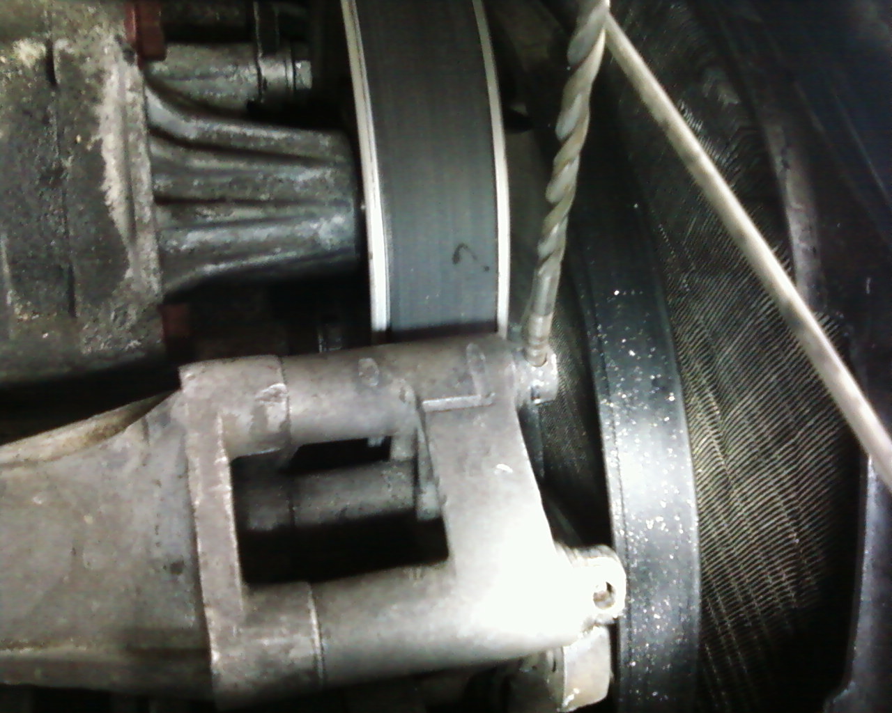

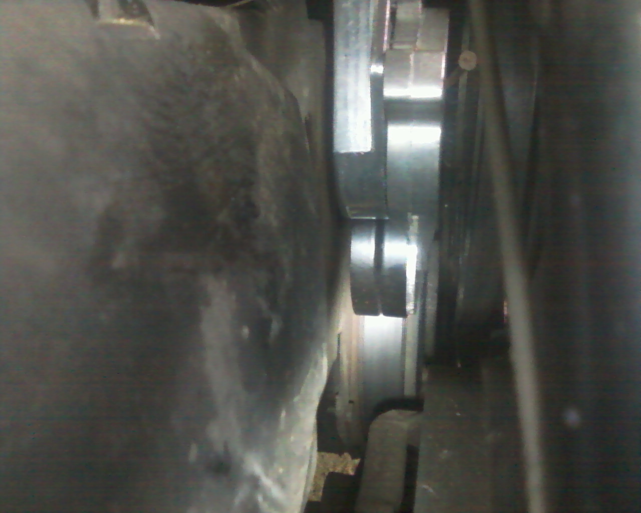

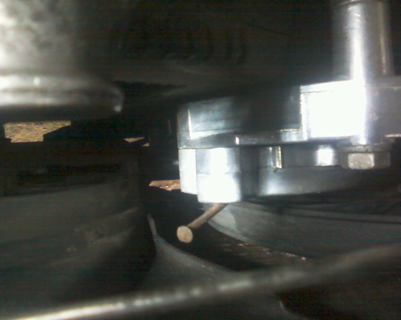

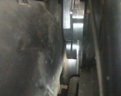

В общем установил данный девайс, все оказалось достаточно просто. По креплению подошел как родной. Единственный момент: в коробке натяжитель лежит в "транспортном" или точнее сказать "монтажном" положении. Т.е. между движущимися частями механизма установлен фиксирующий метелический стержень. По идее он так и должен устанавливаться и выниматься специальным приспособлением (типа пассатижи). Данная операция по технологии должна производиться со снятием "морды". Но поскольку у нас все по-русски, прибегаем к методу "молотка и зубила". При помощи молотка и ржавого гвоздя выбиваем этот стержень, зажимаем аккуратно в тиски механизм и на место стержня вставляем тот же ржавый гвоздь согнутый буквой "Г". Затем выставляем ремень по шкивам, прикручиваем три болта крепления начиная с нижнего и вынимаем плоскогубцами гвоздь (см. фото 2). Аммортизатор расположенный внутри выстреливает, ремень натянулся. Причем ролик стал точно по оси демпферного шкива , на фото 1 видно.Проверяем положение ремня на шкивах, заводим..., и наслаждаемся полетом. Только надолго ли???

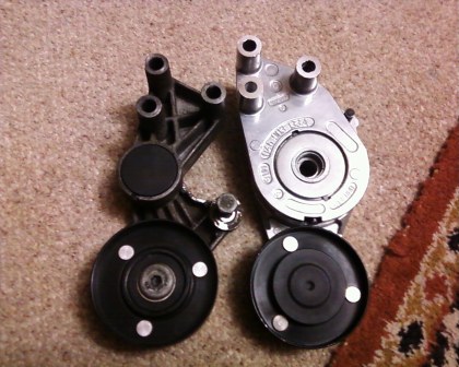

Возможно. Но на моем движке стояла гитара 046 903 133С (поз.21) http://www.elcats.ru/audi/Parts.aspx?Md ... d=83300232 причем аммортизатор (поз 20) стоит отдельно. Сейчас же я всунул такой натяжитель как на фото выше (задолбался искать номер по ВАГ). У нового натяжителя аммортизирующее устройство спрятано внутри, т.е. аммортизатора не видно вообще. На фото выше они рядышком и лежат: старая и новая. А то что гитары на на ААТ и AEL одинаковые никто и не спорит, просто по креплению подходят и такие и такие.

Продавец сразу сказал что в новом натяжителе подшипник "Г". Но у меня есть старый ролик в отличном состоянии, плюс я покупал новый (25 уёв) с хорошим подшипником. Как вариат, можно рассверлить заклепки ролика 3шт. (ролик состоит из двух половин) и вставить новый подшипник хорошего качества (8уёв) и потом обратно заклепать. Так ребята уже делали. Но разница между новым роликом и новым подшипником 25-8=17 уёв.
