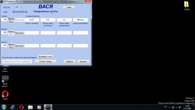

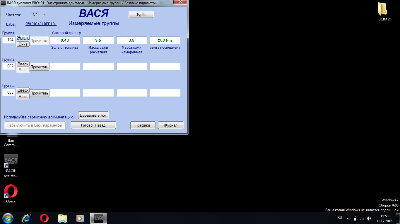

привет. расскажите какой предел заполнения сажевика на 2.7 тДи ВРР ?? в какой группе посмотреть заполненность сажевого?? фото прилагаю 104 группа
