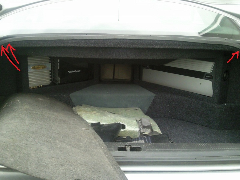

Я промазал Сикафлексом изнутри возможные швы, но скорее всего проблема была вот в чем: уплотнительная резинка багажника неплотно прилегала по верхним углам+под нее был наклеен карпет(на фото потом покажу), так вот в сильный дождь, когда стекала ручьми вода потоком заливала под резинку, промачивала крпет, и он как тряпка набирал воду, а потом него капало(лилось на пол)....но это только догадки...пока дождей сильных не было после промазывания Сикафлексом швов, но как только будут-проверим)

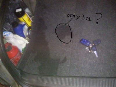

Freak писал(а):Саша, 3 фото - может это течет снизу водичка, а не сверху капает?
через отверстия в задних лонжеронах???-там где по два болта?-исключено-почти весь багажник закатан виброй, а пол я сам закатывал).кстати после того как я проклеил тонкй полоской Сикафлекса(чтобы можно было снять) углы уплотнителя в металлу, из багажника пропазал в 2 слоя Сикой швы+вибропалстом проклеил)

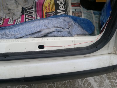

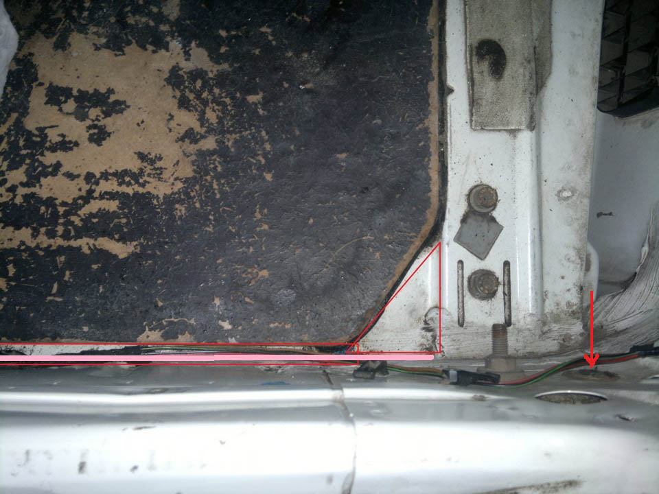

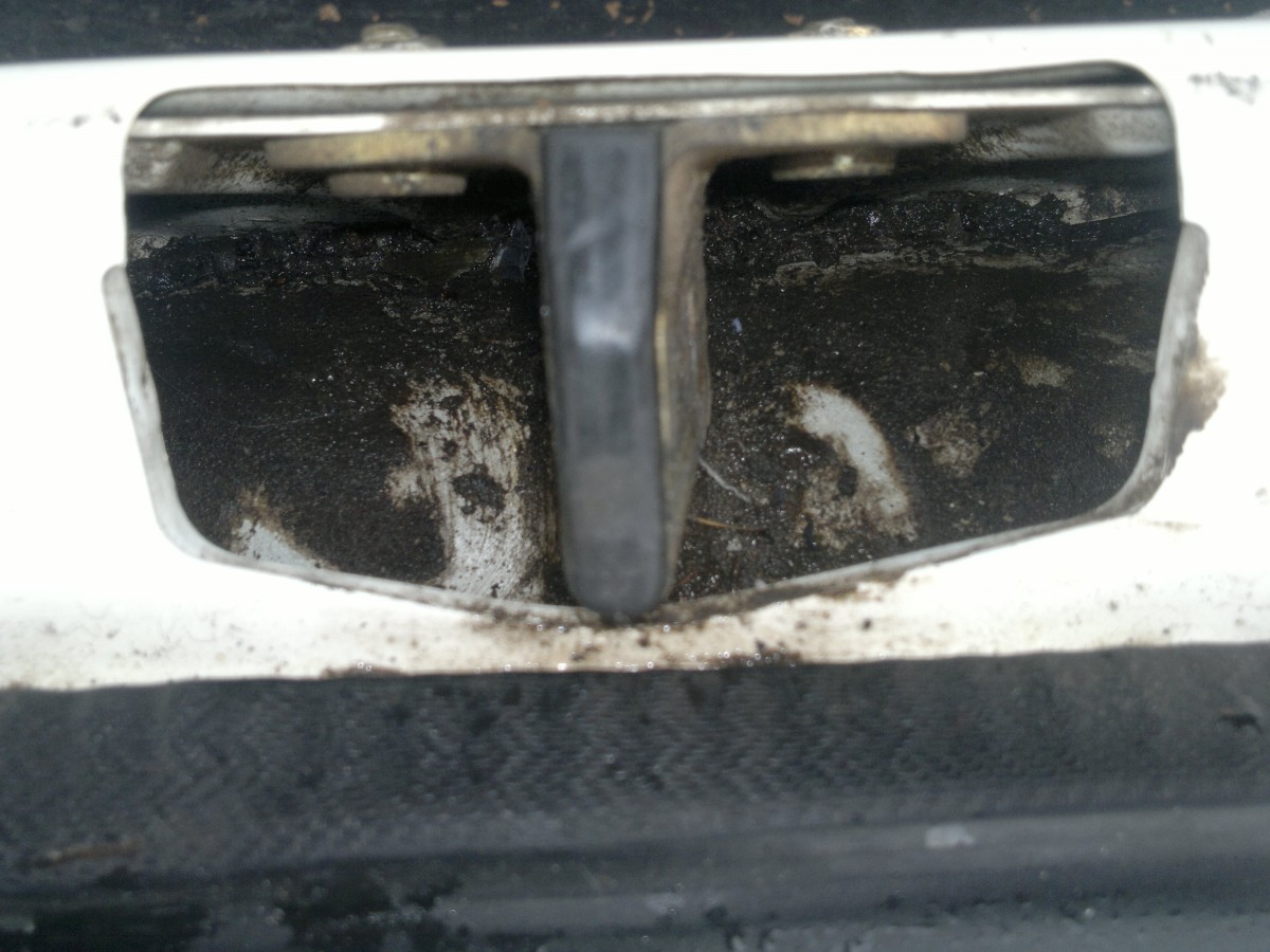

К сообщению приложу фото. Вода скапливается даже когда машина стоит. Фонари сажал на ленту для вклейки стекол( на подобие родной ваговской ленты), бленду тоже.Из под них не течет. Везде сухо. Только вот поэтому периметру стоит вода.Вода течет в отм. области - из угла(отметил розовой полоской), из под герметика.Но откуда и как она туда попадает?
Крепление заднего бампера? Кузовные швы?
Помогите спасите

Freak писал(а):да, стык крыла и багажника скорее всего. советую промазать снаружи, отодвинув бампер, шовным герметиком.
Буду иметь ввиду.
Но похоже есть еще одно место как может протекать вода:
Где "ушко" замка в той полости влага:
Вытер тряпкой сколько смог достать...
Мой "чудо" уплотнитель багажника.Правый верхний угол замят, слева все в порядке. Красным отметил похоже - путь водицы.
Плывем дальше.. По периметру упл. стекает вниз и утекает в дырку. И оказывается в той полости..
На днях куплю другой упл. И посмотрю точно.

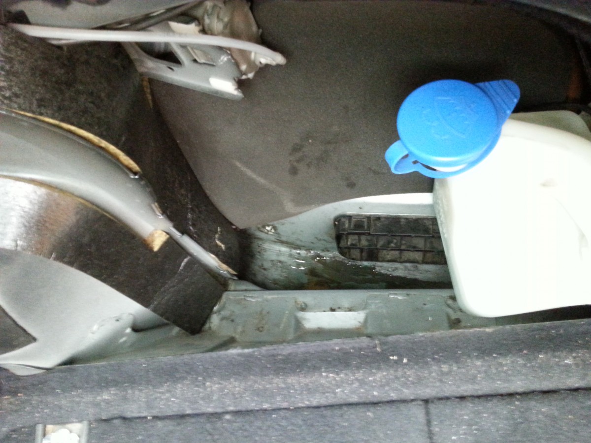

Добрый день! Вот такая проблема
Вот такая проблема после мойки скапливается вода в боковых отсехах багажника.Снимал бампер смотрел все резинки

У меня было, что текло из-под самой заглушки резиновой. Как на фото, только слева.
Решилось просто - промазал резинку герметом и поставил её на место.
Добавлено спустя 3 минуты 55 секунд:
У меня в боковых этих отсеках есть дренаж (резиновые такие трубочки стоят). Даже если попадает вода, она вся вытекает.
evgenimy писал(а):Вот такая проблема после мойки скапливается вода в боковых отсехах багажника.Снимал бампер смотрел все резинки
