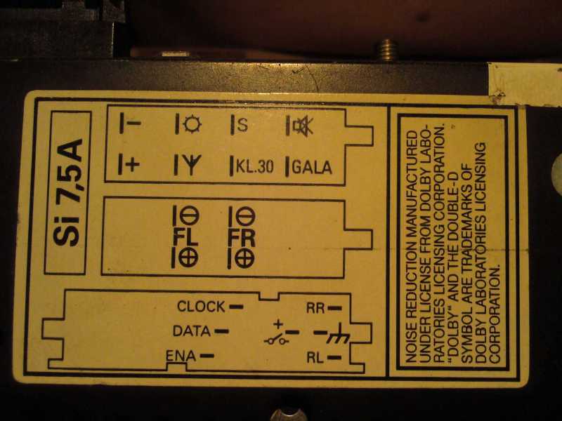

Отсылаю фотку с панели магнитолы и фотку самой панели
вот фотка с магнитолы по разьемам
Xandr
Сообщений: 179
Авто: ТРАМВАЙ
Сообщение Xandr » 19 сен 2009, 17:55
Ven писал(а):Отсылаю фотку с панели магнитолы и фотку самой панел
Нижний разьем, справа RR и RL это выходы на штатные усилки задних динамиков. Посреди с обозначением "МАССА" это их общий провод. По логике сделано как обычный линейный выход, казалось бы переделал их в RCA разьемы, подключил и в путь !. Фиг там. Вытащите разьем с магнитолы и попробуйте прозвонить провод "МАССА" на кузов авто. не звонится накотротко ? Вот ! эта та свинья которую подложили производители ауди всем желающим поставить нормальную современную магнитолу.
В общем чтобы долго не писать как мы не подключали раньше, все равно были или щелчки или фон от генератора на малой громкости, пока непоявились адаптеры. Они сняли все проблемы.
Если кто из Ваших земляков будет в Минске пусть звонят (мой тел. в теме "Друзья Клуба -> АвтоЗВУК" передам им адаптер с подробной инструкцие как его подключить. Все что могу.
Надеюсь родные штатные разьемы в Вашей машине остались целые ? дело в том что при условии ЦЕЛОСТНОСТИ этих разьемов, адаптер легко подключается без резанья и заматывания проводов. Т.е. штатная проводка и разьемы останутся в целости и сохранности. При продаже авто адаптер изьяли, родной патеефон вкинули и тачку в люди :D

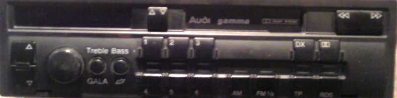

У родной магнитолы (кассетная на А4 типа Гамма, Бэтта) проблема с кнопкой вкл/выкл, она же регулятор громкости. Так вот громкость не фиксируется, а плавает (тихо, громко и очень громко).... Стоит ли заниматься ремонтом, куда обратиться и сколько будет стоить..... Как я понимаю, затем магнитолу нужно раскодировать, а код не известен, хотелось бы уточнить по стоимости раскодировки.....
Или все же забить на нее, и купить новую.... Спасибки....
Сообщение Rezaka™ » 16 фев 2010, 21:27
SantehNICK, это давно известная проблемма, я свою когда-то ремонтировал на ул. Карла Маркса, там есть мастерская по ремонту всяко-разной аппаратуры, вот дом не помню, вроде 20, вход со двора. Ремонтировали путем замены какой-то микрухи. Стоило порядка 20 у.е. чтоли, не помню уже. Но работает до сих пор, хотя прошло 4 года уже.
SantehNICK писал(а):Или все же забить на нее, и купить новую.... Спасибки....
Понятно что по качеству звука она проигрывает нормальному ресиверу это 100%. Даже динамики по другому начинают играть и не хочется их менять когда ставишь Pioneer например. Но если не сильно меломан (каб играло только на заднем плане) и слушаешь только радио, то вполне достойный майфун, особенно по дизайну, вписывается красиво. Я себе починил его на случай когда буду авто продавать то поставлю в машину.

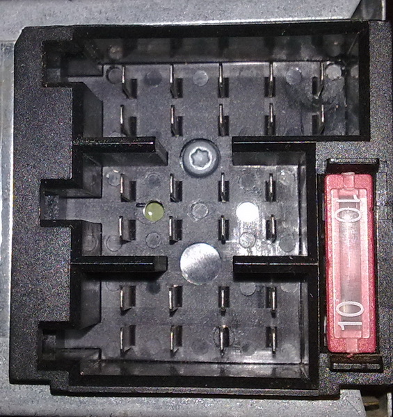

Есть Блаупункт RDM 126. Приехал с авдей. Вид разъема почти такой:
Отличие: сверху только 2 ряда контактов по 5 штук.
натура
В настройках магнитолы активировал AUX. Куда подключить 3 проводка от миниджека 3.5, чтоб слушать музыку с плейера, мобильного, ноута?..

Сообщение Женя » 20 июн 2010, 22:58
никто не поможет? :(
хелп ёселф :D
а вот и ответ
