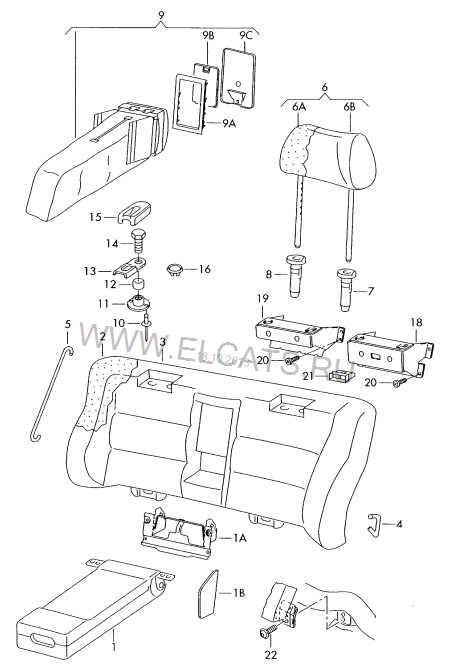

Добрый день! Есть возможность узнать что за болт под номером 22 идет?
Спинка в моем авто не прикручена снизу, и из-за этого не полностью прилегает к неразборной перегородке между салоном и багажником.
Номера болта ни на экзисте, и в этке ни в эльзе не нашёл..:(
Добавлено спустя 3 минуты 49 секунд:
для а4 98 года в сборочном чертеже (с такой же картинкой) болт номер 22 идет под каталожным номером 311 821 143
хз правда, подойдёт-ли...
Сообщение Сержио » 18 окт 2013, 13:59

Добавлено спустя 26 секунд:
VoR, По логике должны. Ибо спинки одинаковые что на 96, что на 98 года...
а сколько будут стоить 2 штуки? 311 821 143
