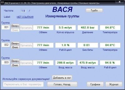

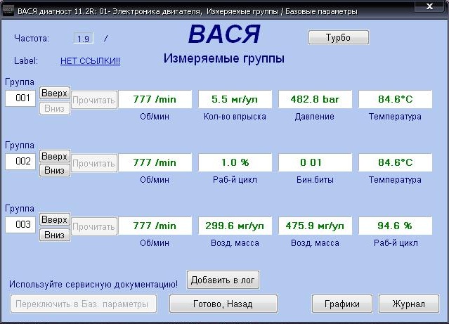

Сообщение superkiddy » 30 янв 2013, 10:32
Добрый день!
удалось сажевый фильтр прожечь. с первого раза не получилось, была включена "приблуда" для поднятия мощьности для 3.0 дизиля код 10016 проглотила. "Маслала" гдето минут 30 скинула обороты до холостых я покатался малек, все гуд. вышел мотор из "аварийного режима".
как говорится, "ёжик выдыхай".
на долго ли?
к стати катание на по кольцевой на повышены оборотах ничего не давала.
сделал скрин там где диагностика как понять все ли гуд?
Kikos
Сообщений: 1046
Сообщение Kikos » 30 янв 2013, 10:49
Для того, что бы понять, все ли нормально, надо сделать скрины не по 1-3 группам, а 102 и 104.
Но если регенерация прошла, то скорее всего проблем не будет. Вопрос в том, как часто она запускается. Если часто, значит сажевый при смерти.
