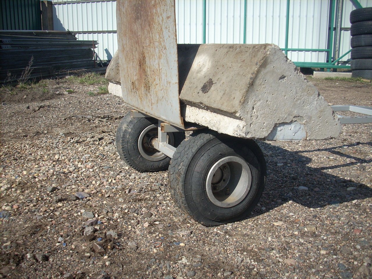

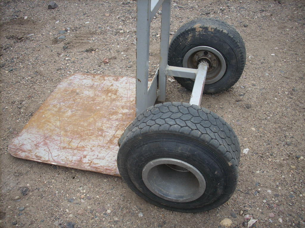

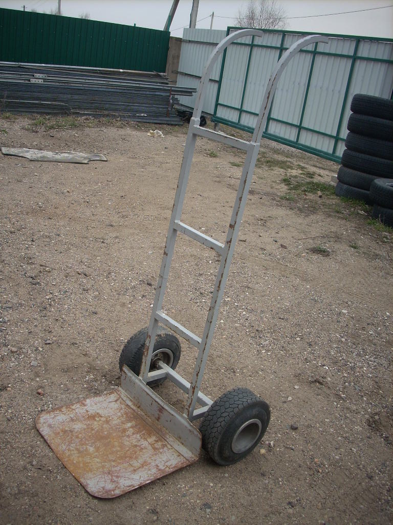

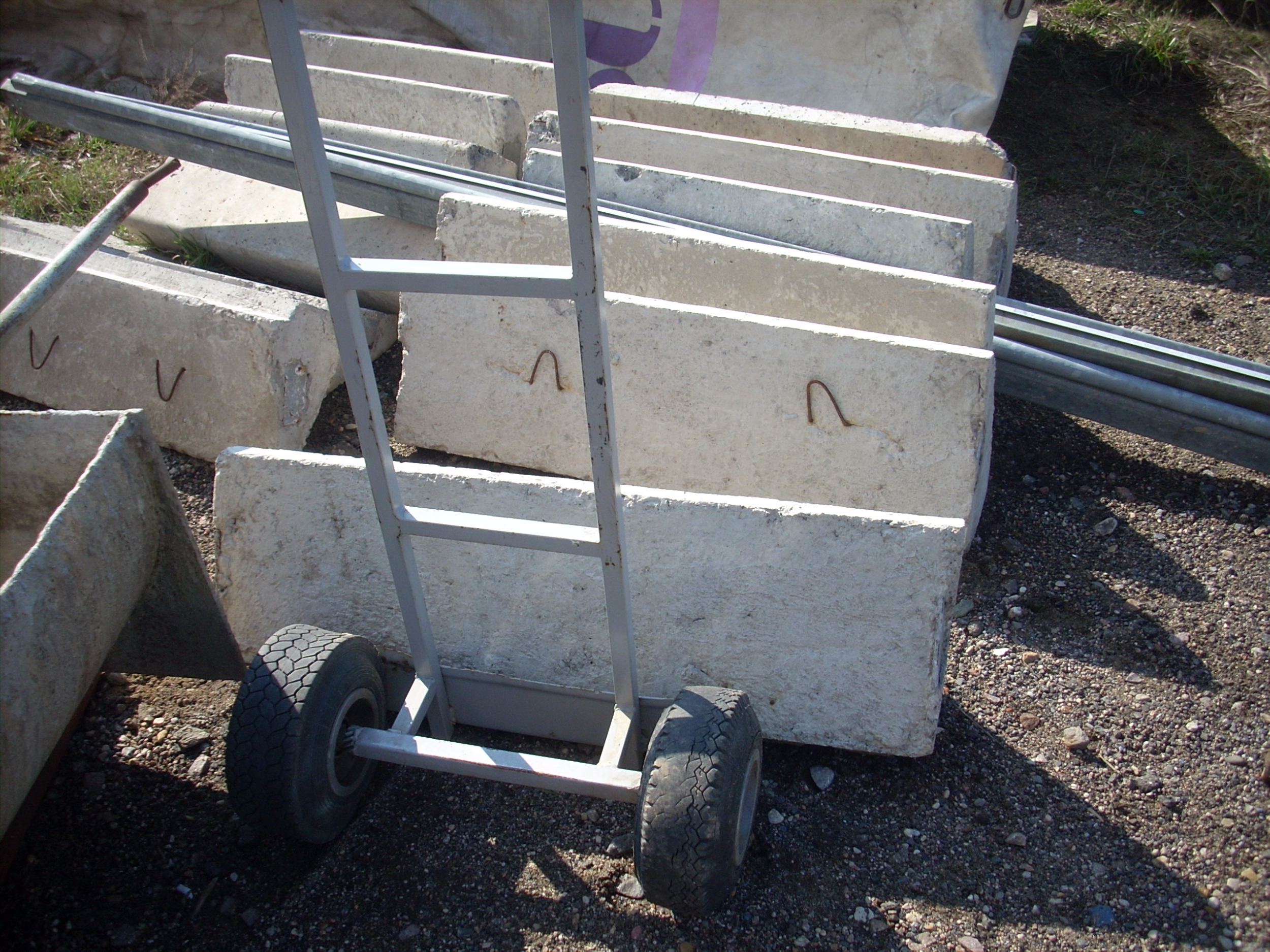

Так как на форуме не указано , что произведённый продукт должен быть "свежачком" , то я покажу , сделанную 7-8 лет назад тачку , которой пришло время "переодеться " по сезону. Тачка разрабатывалась как универсальная - многопрофильная. Запас прочности скажем сразу не 10-ти кратный , но как минимум 3-5 -ти.

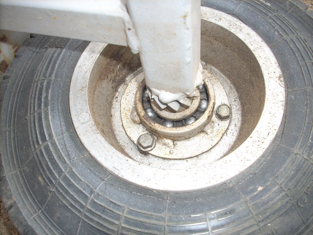

Ступицы сварены на базе японских открытых подшипников , оставшихся после разборки КПП. Ковш из "спецстали" от старой автоцистерны. Рама сварена из обрезков профильных труб. Колёса от картинга - ещё СССР. На спущенных колёсах без проблем катить 120 кг , для более тяжёлых предметов колёса можно и накачать. :-D

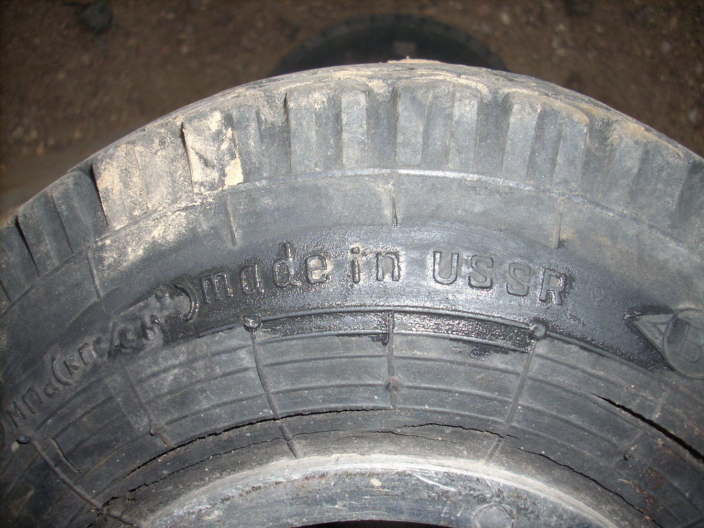

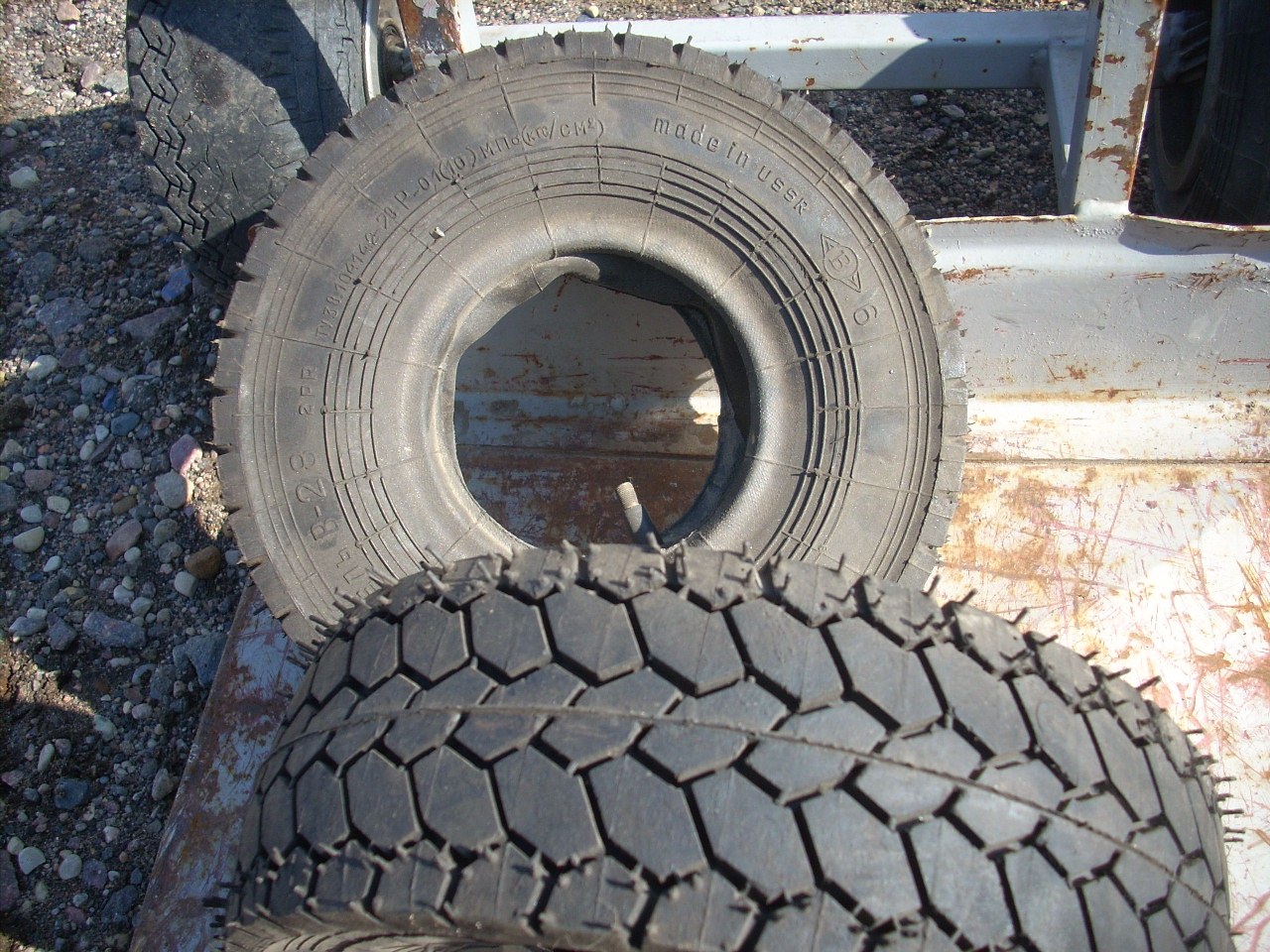

Максимальный вес , с которым приходилось работать - 250 кг. Так как у тачки уличное всесезонное хранение и не лёгкая жизнь , то колёса пришли в негодность.
Пришла пора переобуть. Ещё в плане сделать ей апгрейд - навесить съёмный механизм для установки-извлечения бордюров. Т.е. идея такова , 120-ти кг-й бордюр
грузишь , подвозишь, вывешиваешь, примеряешь, поправляешь, подсыпаешь, отгребаешь и устанавливаешь. А так же с его помощью можно осуществлять аккуратный демонтаж старых бордюров. Вот как по определению должен создаваться качественный продукт и иметь подтверждение временем.

stolyk, без обид, но вид изделий, выкладываемых на этом форуме, напоминает экспонаты анатомической кунсткамеры
Сообщение stolyk » 07 апр 2016, 19:31
SMS, на эту тачку спецом ничего не было закуплено , т.е. обошлось без ущерба для бюджета. В данном случае о дизайне речь не шла даже на стадии проектирования. Всё строилось только вокруг функциональности, за 8 лет на тачке даже протектор стёрся. На ней была перевезена не одна сотня тонн бетона и прочего. Но что можно объяснить человеку , который возможно далёк от всего того , к чему нужно приложить руки.
Да и вообще , тема форума не о художественном творчестве , поэтому если у вас есть что , то выкладывайте не стесняйтесь. Если вы хотите посмотреть мои лучшие работы , то можете посетить магазин "Беларусачка" в ТЦ Глобо на 2-м этаже. Но это уже "профессиональные" вещи и явно не для этого форума.
