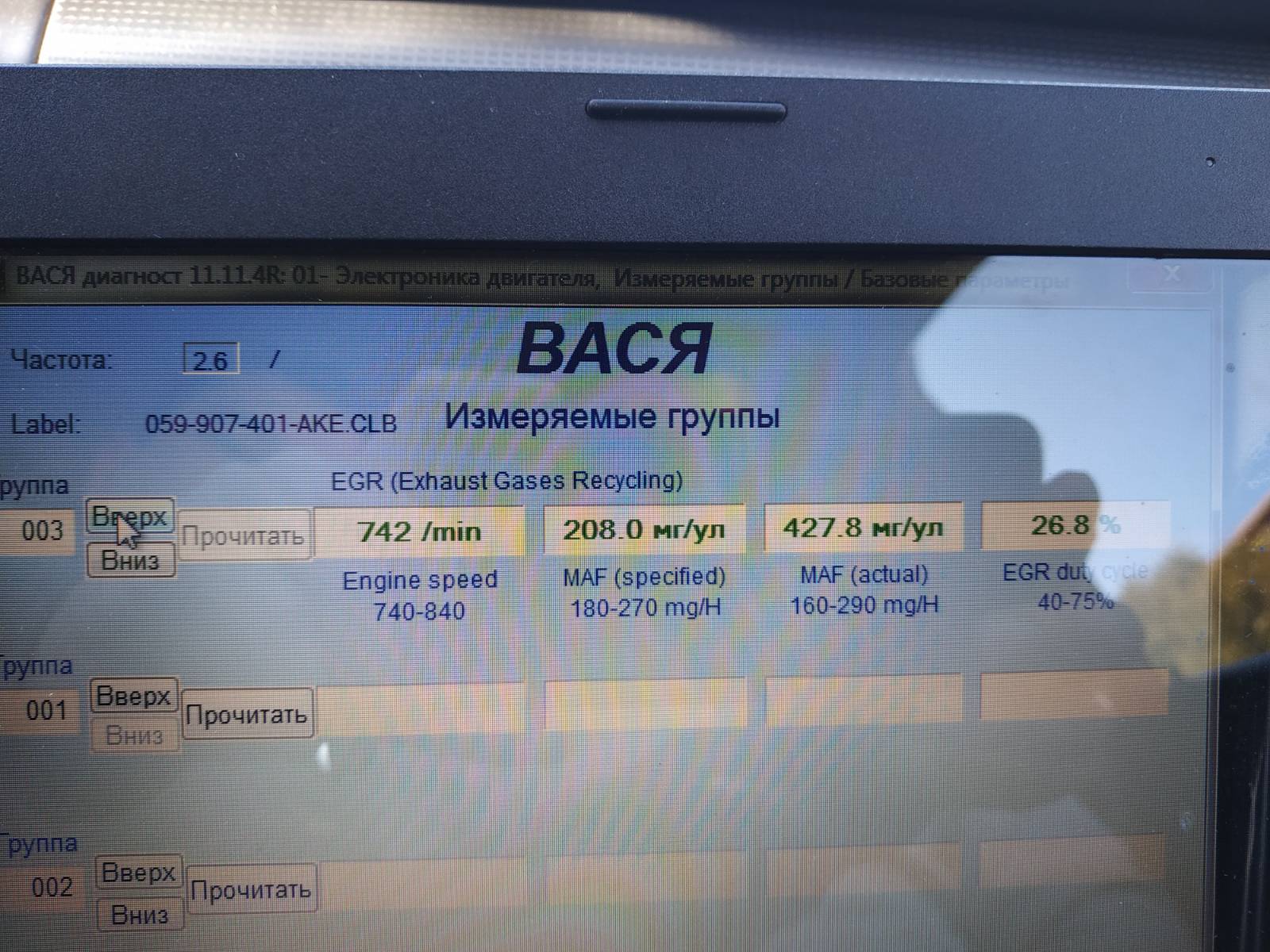

2.5 TDi AKE очень медленно набирает обороты
Извиняюсь возможно за похожий вопрос, у меня А6С5 2.5 тди aym, после зимы заметил повышенный расход топлива и тяжелый старт на холодную по компу проверили вроде все в норме, только по 003 группе нестыковка в показаниях, может кто знает в чем проблема.
- DIA
- Аццкий поломастер
- Сообщений: 9332
- Темы: 13
- Имя: Игорь.
- Откуда: Минск.

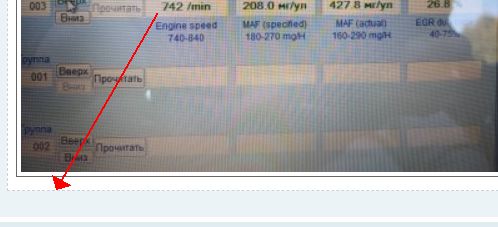

Madim писал(а):Источник цитаты только по 003 группе нестыковка в показаниях, может кто знает в чем проблема.
Система ЕГР на холостых оборотах работает 5-10 минут а потом отключается. при перегазовке свыше 2000 опять включится и если после этого значения останутся те же то значит система не работает. причиной может быть вакуумная система клапан N18 и сам вакуумный клапан исполнителя. может вообще её до вас заглушили это очень модно сейчас поставили заглушку или шарик загнали в вакуумный шланг итд итп.
Там ниже по стрелке есть кнопка перейти в базовые настройки. нажать её мотор сам повысит обороты и начнет по 10 секунд включать систему ЕГР и если в этом случае не будут меняться значения в 3 поле то 100% система не работает.
- Madim
- Новый пользователь
- Сообщений: 3
- Зарегистрирован: 24 мар 2019, 23:31
- Авто: A6 C5
- Имя: Vadim
Хорошо, завтра попробую, а это может влиять на расход топлива?
- DIA
- Аццкий поломастер
- Сообщений: 9332
- Темы: 13
- Имя: Игорь.
- Откуда: Минск.
Madim писал(а):Источник цитаты а это может влиять на расход топлива?
Из практики нет теоретически да. они сейчас больше половины с заглушенным ЕГР и не жалуются ни кто. случаем коробка не вариатор. и какой расход в циферах.
- Madim
- Сообщений: 3
- Авто: A6 C5
- Имя: Vadim
Вариатор коробка, был расход средний 10 л. стал 13 л.
