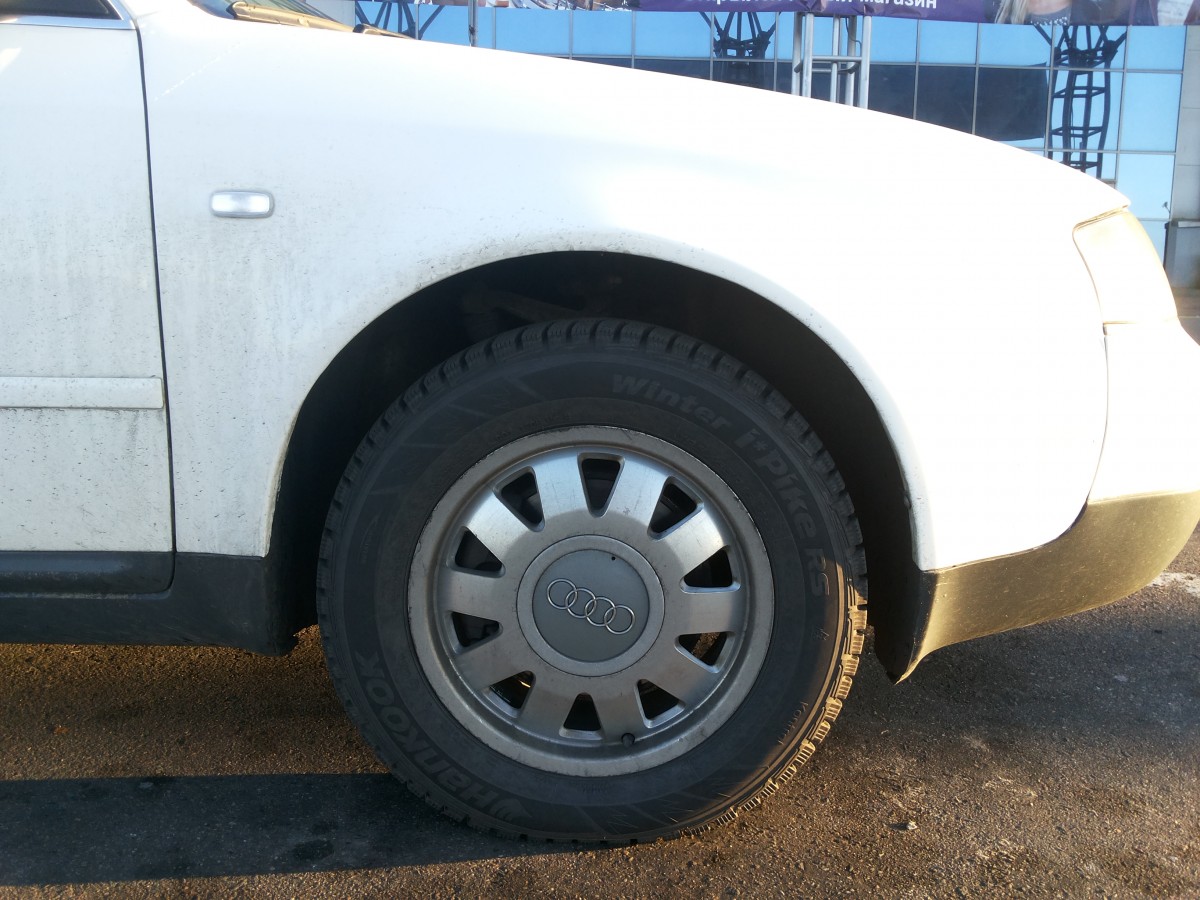

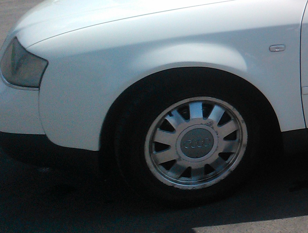

Недавно наконец-то сделал свою переднюю часть машины выше.
Начну с того что она была очень низкой. Часто цеплял полицейские, про бордюры вообще молчу. Решил начать с замены пружин и аммо. Думал что пружины просто просели от времени.
Заказал я значит пружины и мортеры по своему вину, поставил а машина выше не стала. Очень огорчился :wall: Спустя пол года решил поставить пружины от 2.5 мотора и ура машина поднялась! С начала взял пружины Monroe (номер не помню) с толщиной витка 13мм (по каталогу). Пружины от 2.5 взял Kayb RA3774 c толщиной витка 14.25мм (по каталогу). Сняв пружины размеры подтвердились замером штангенциркулем. Жаль нормально не сфоткал до и после. Результатом очень доволен :yahoo: Визуально +4-5 сантов.
Прилагаю небольшой отчет по замене передних пружин.

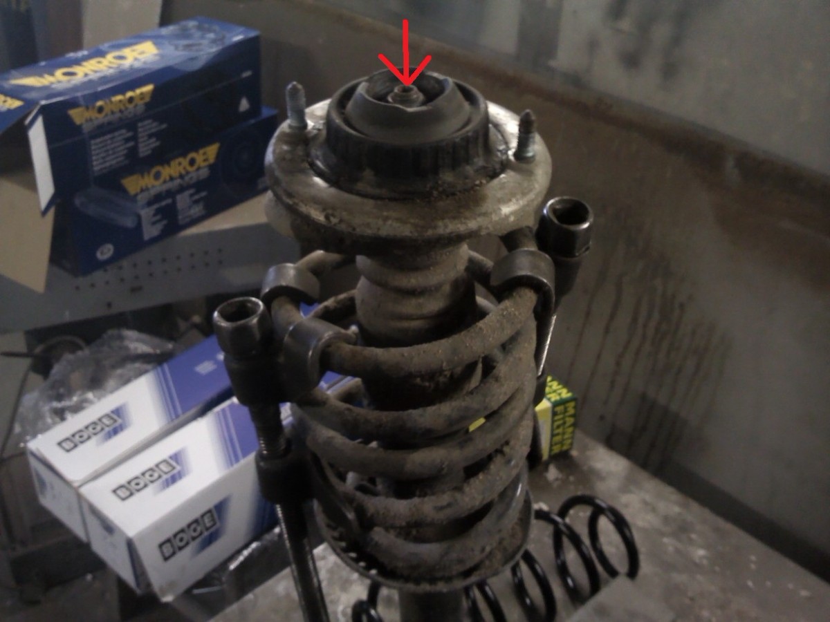

Я делал так.

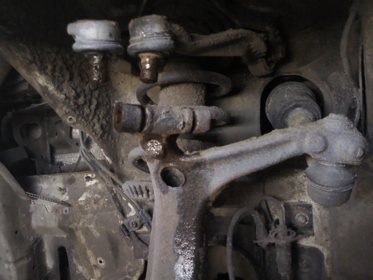

Сначала освободил два верхних рычага. Проблем с ними не возникла по сколько уже делаю процедуру не в первый раз. В прошлый раз с одной стороной промучился, пришлось греть. Потом поменял болты все смазал и теперь выходят на раз.

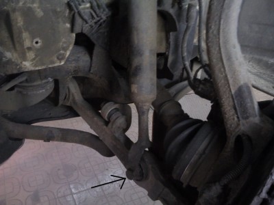

Потом освободил аммо (один болт на фото). Тут тоже проблем не было.

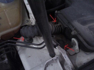

Потом под капотом откручиваем три болта и вынимаем стойку.

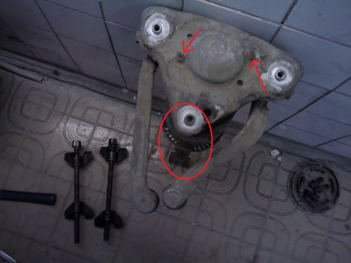

А вот и сама стойка. Главное не проворонить отношение вилки аммо к верхним рычагам. Откручиваем две гайки сверху и снимаем площадку с рычагами.

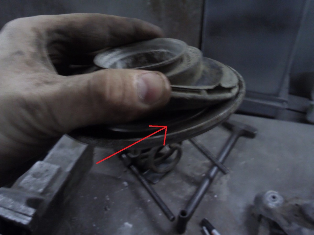

Потом специальными струбцинами сжимаем пружину, откручиваем гаку и стойка разобрана можно заменит пружину и аммо. Попутно можно заменить опоры пружин и подушку под площадку с рычагами.
Еще на всякий случай я немного смазал под опорами пружин. Чтоб можно было провернуть если не совпадет.
Собираем все в обратной последовательности не забывая смазывать болты.
Вот как-то так.
