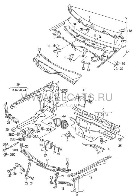

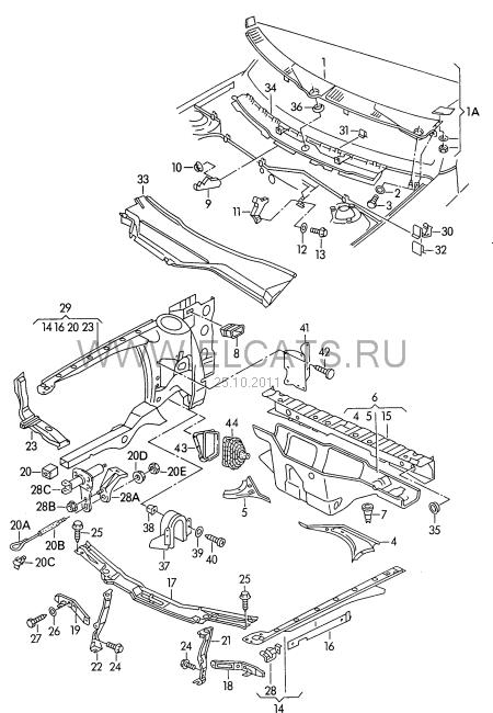

Мне необходимо определить номер детали которая находится под №44 на схеме, но только ту что ставилась с водительской стороны на ауди А6 С4 1997г.в.
Сообщение parovoz » 27 окт 2011, 13:25
Beaves писал(а):Мне необходимо определить номер детали которая находится под №44 на схеме, но только ту что ставилась с водительской стороны на ауди А6 С4 1997г.в.
Не могу определить, деталь 44 ставилась, только с правой стороны.
Beaves
Сообщений: 254
Авто: A6 2,5TDi AEL(заряд С4)
Сообщение Beaves » 27 окт 2011, 14:44
но с 97 года и с водительской стороны!)Фото ж потверждает мои слова!)
Сообщение parovoz » 27 окт 2011, 14:51
Beaves писал(а):но с 97 года и с водительской стороны!)Фото ж потверждает мои слова!)
Деталь №44 ставилась на машины до 97 года, и укажите винкод чтоб не спорить.
