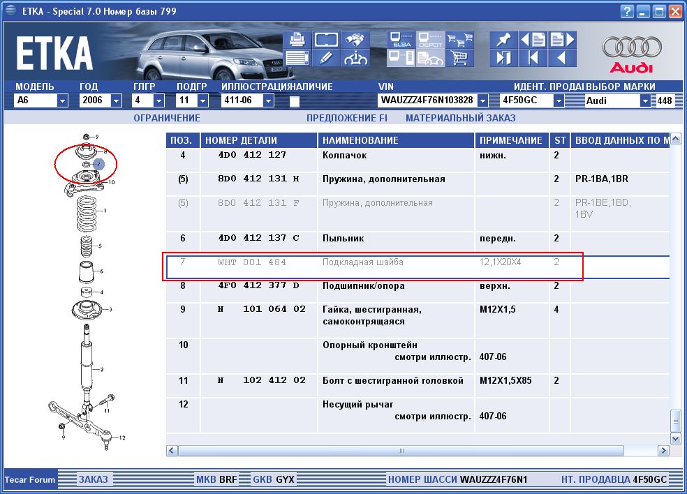

Сообщение LiS-Vitebsk » 26 окт 2012, 09:12
А как же это? На 8-й странице...
download/file.php?id=75705&mode=view
Что это такое?
Если таких проставок не существует, каким образом поднять перед? Может кто посоветует варианты?

Сообщение parovoz » 26 окт 2012, 14:38
LiS-Vitebsk писал(а):А как же это? На 8-й странице...
Что это такое? Если таких проставок не существует, каким образом поднять перед? Может кто посоветует варианты?
Вы хотите повысить клиренс шайбой под гайку. :hahaha:
Поднять перед можно заменив спортивную подвеску на стандартную, а это: амортизаторы, отбойники и пружины.

Сообщение Паша » 09 ноя 2012, 21:48
Коля, той шайбой можно увеличить клиренс. Я пока их себе не ставил, т.к. не лазил в подвеску.
На А6 С4 awson описывал и прикладывал схему как шайбами можно довольно существенно увеличить дорожный просвет.
Сообщение parovoz » 09 ноя 2012, 23:34
Паша писал(а):Коля, той шайбой можно увеличить клиренс. Я пока их себе не ставил, т.к. не лазил в подвеску.
Было бы интересно посмотреть!?
Сообщение Паша » 10 ноя 2012, 11:06
Как только полезу в переднюю подвеску по серьезному, то обязательно установлю вышеуказанные подкладные шайбы. Сделаю сравнение, чтобы увидеть результат.

Сообщение pestic » 02 апр 2013, 17:17
Ребята ответьте на вопрос: как может клиренс стать больше почти на 3см если VAG-овская проставка 12 мм толщиной???
