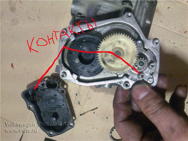

Всем добрый вечер! Мигает спираль, горит ЧЕК. Обороты не более 2000 об мин, аварийный режим. Снял клапан ЕГР, снял крышку, шестерни в норме. сколов нет Есть небольшой люфт шестерни двигателя. После стирания ошибок, опять все повторяется. Вопрос :facepalm: как правильно проверить моторчик клапана. Спасибо
001027 - Клапан рециркуляции ОГ-N18
P0403 - 000 - сбой в работе - Индикатор неисправности ВКЛ
Стоп-кадр:
Статус неисправности: 11100000
Приоритет неисправности: 0
Частота появления ошибки: 1
Индекс забывания: 255
Пробег: 313515 km
Отсчет времени: 0
Дата: 2017.05.22
Время: 08:13:07
Стоп-кадр:
Об/мин: 1890 /min
Скорость: 75.0 km/h
Раб-й цикл: 0.0 %
Напряжение: 13.98 V
Возд. масса: 1000.0 мг/ул
Раб-й цикл: 0.0 %
Бин.биты: 00000000
Готовность: 1 1 0 0 0
