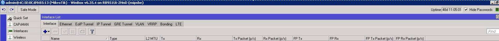

Игорь писал(а):Источник цитаты Возможно и хорошее это оборудование
В подтверждение своих слов навскидку сделал скриншоты с временем бесперебойной работы (Uptime) маршрутизаторов Mikrotik, работающих в жестких условиях: у меня дома и на офисах у людей (смотреть uptime в днях в правом углу):
Обсуждение Wi-Fi: ADSL-модемы, точки доступа и т.п.
Сообщение Игорь » 06 окт 2016, 09:17
Rezaka™, :good: прекрасный результат.

Rezaka™ писал(а):Источник цитаты навскидку сделал скриншоты с временем бесперебойной работы (Uptime) маршрутизаторов Mikrotik
На днях на маршрутизатор понадобилось зайти, т.к. сменили провайдера у одного из клиентов. Как и говорил, время бесперебойной работы Микротика радует :shock2: :cannabis: :good: "d" - это дни
