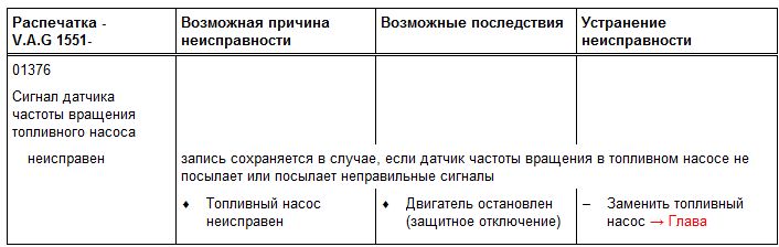

Jeaka2422 писал(а):Источник цитаты . На газ вообще не жал на диагностике вылазит ошибка 01376 сигнал частоты вращения тнвд.
Печально.
Jeaka2422 писал(а):Источник цитаты Склоняюсь к датчику частоты вращения тнвд
По моему он интегрирован в насос и не меняется но там его еще обрабатывает ЭБУ ТНВД и возможно ему приходит кирдык
Jeaka2422 писал(а):Источник цитаты Насос проще купить?
Это сами решайте.

Jeaka2422 писал(а):Источник цитаты Год 2000.
В этом году ТНВД еще не пришиты к иммобилайзеру и замена не предоставляет хлопот.

Jeaka2422 писал(а):Источник цитаты Привязок компом ни каких не будет?
Кроме как выставить угол впрыска, это стандартная процедура при замене любой детали в приводе грм.
Jeaka2422 писал(а):Источник цитаты Тоесть старый снять, и новый просто кинуть?
:yes:

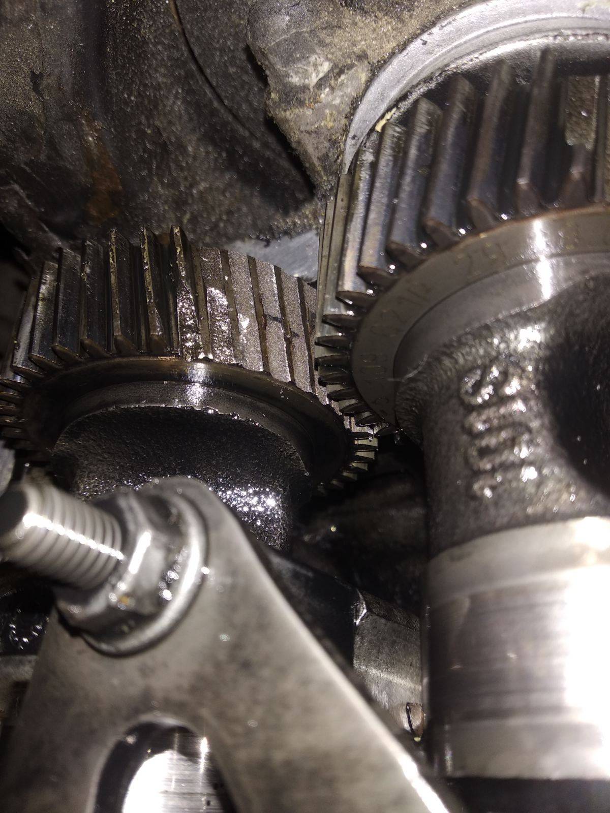

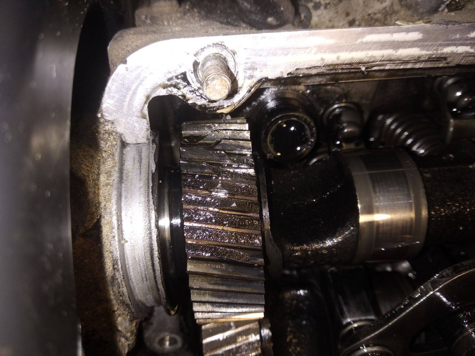

Сообщение Jeaka2422 » 29 июл 2020, 18:37
DIA, Вобщем насос оживить не смогли.. Пришлось покупать б. У. Всё поставили завели и на снятом коллекторе услышали не хорошие звуки.
Решил посмотреть на распредвала и увидели такую красоту. :shock2:

Сообщение DIA » 30 июл 2020, 11:32
Какие красивые фото, я такое сюда viewtopic.php?t=57914&start=180
Моей картинке до вашей как до китайской границы. :good:
