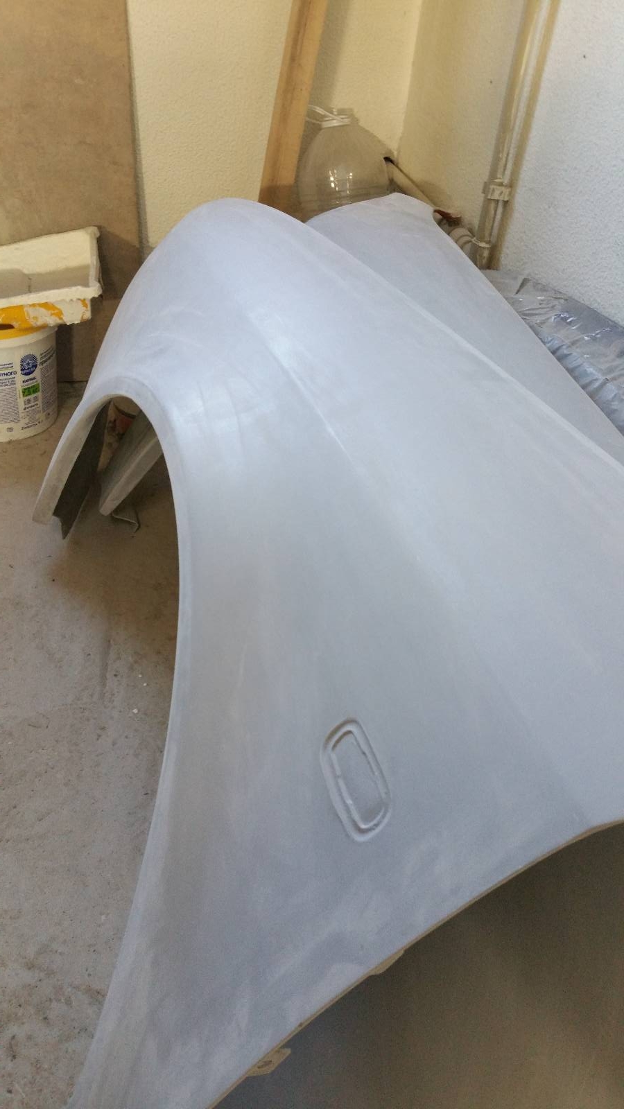

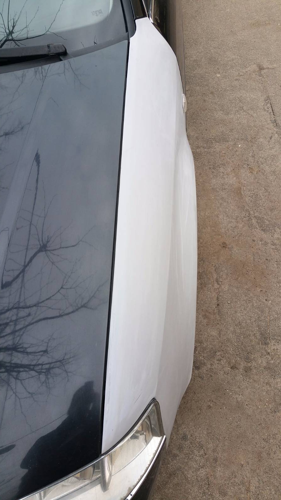

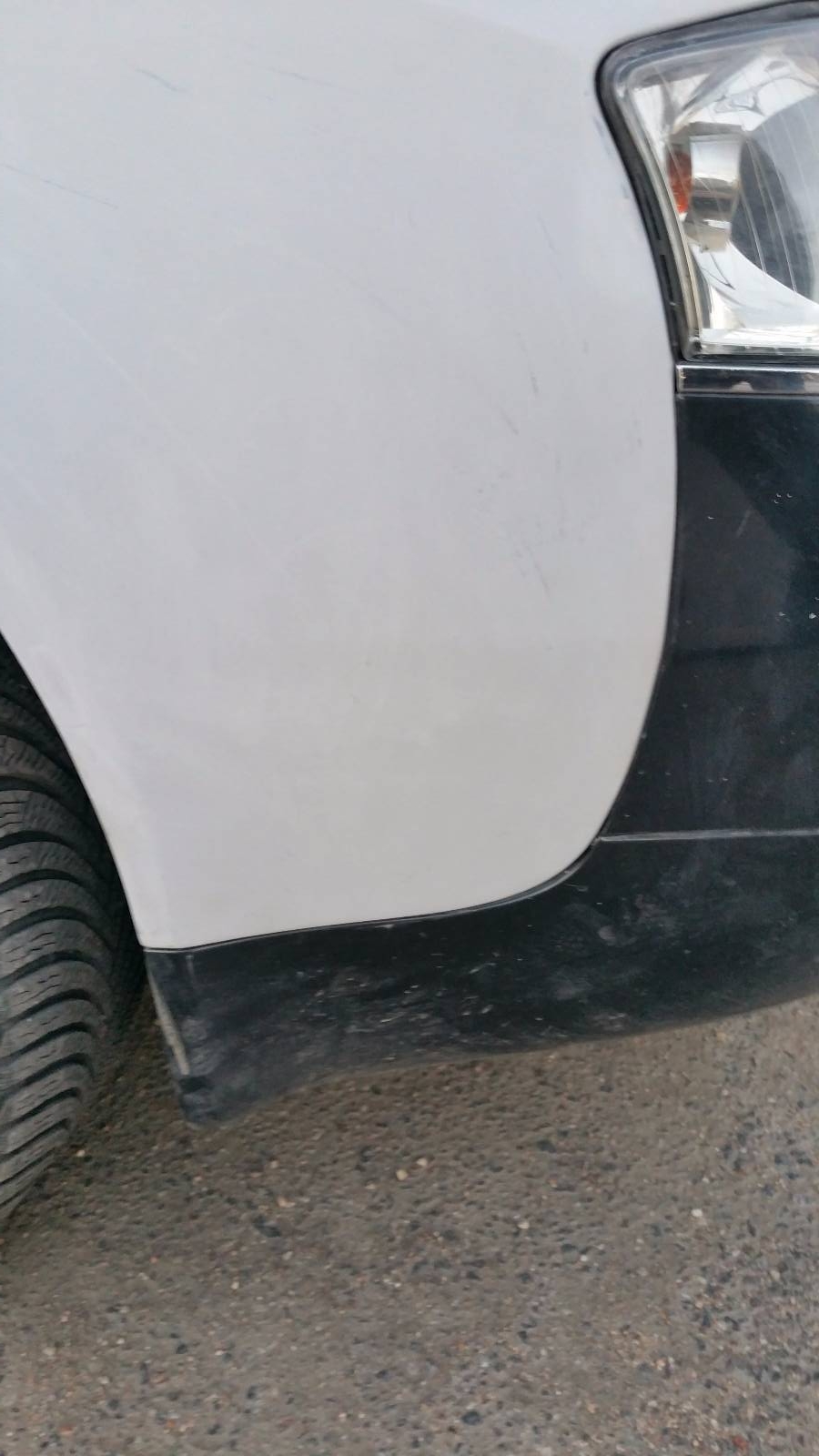

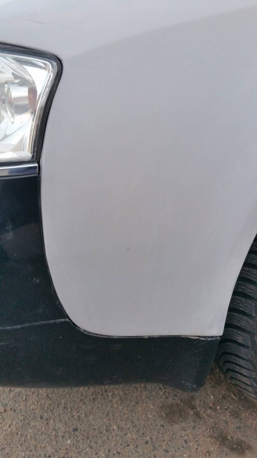

Решился ставить стеклопластик. Заказал в д.Рахманьки возле Минска, по 60 у.е. Ещё 30 за установку по зазорам прямо у них на фирме. С утра машину отдал сегодня вечером заберу, посмотрим что вышло.

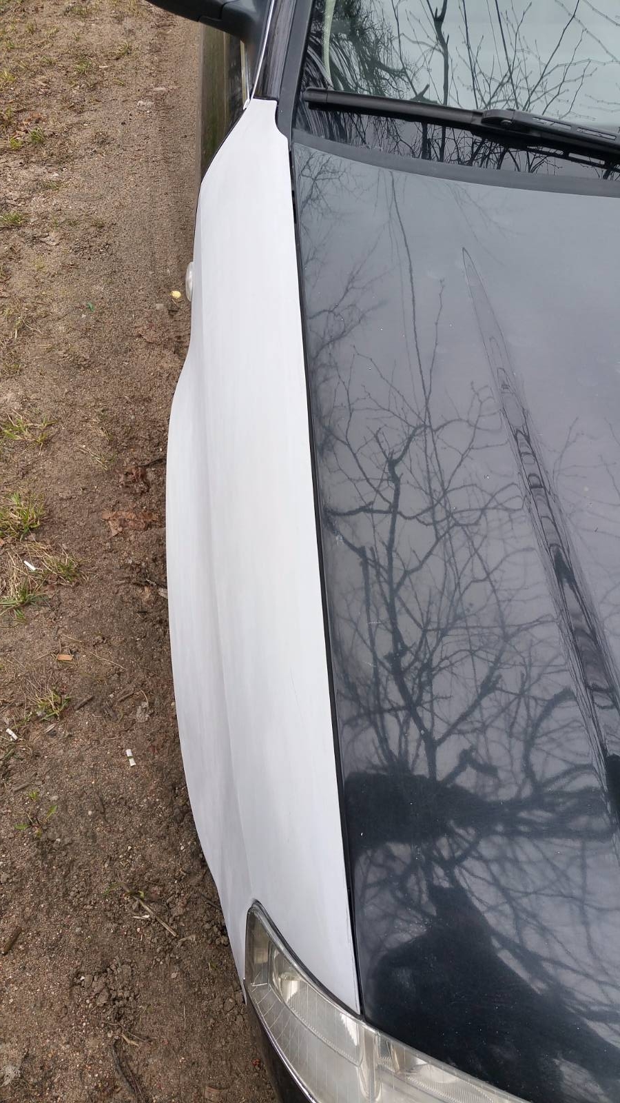

Замена передних крыльев. На что?

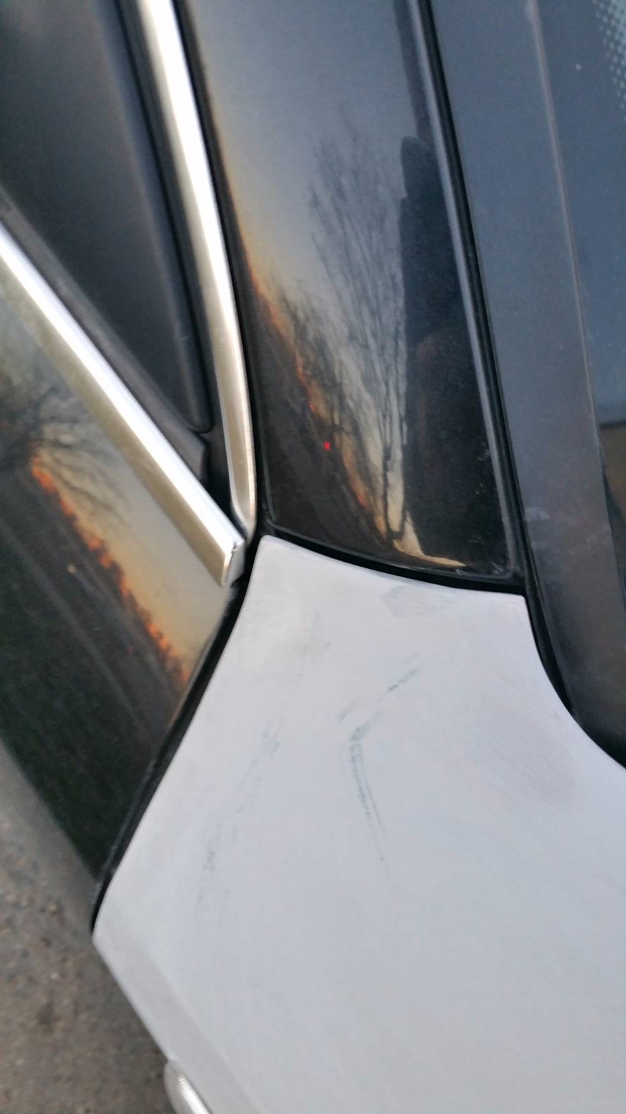

Вышло не плохо только фары слегка выпирают. Со старыми крыльями вроде меньше, но тоже торчали.
Отправлено спустя 13 минуты 7 секунды:
Пишите какие зазоры интересуют.

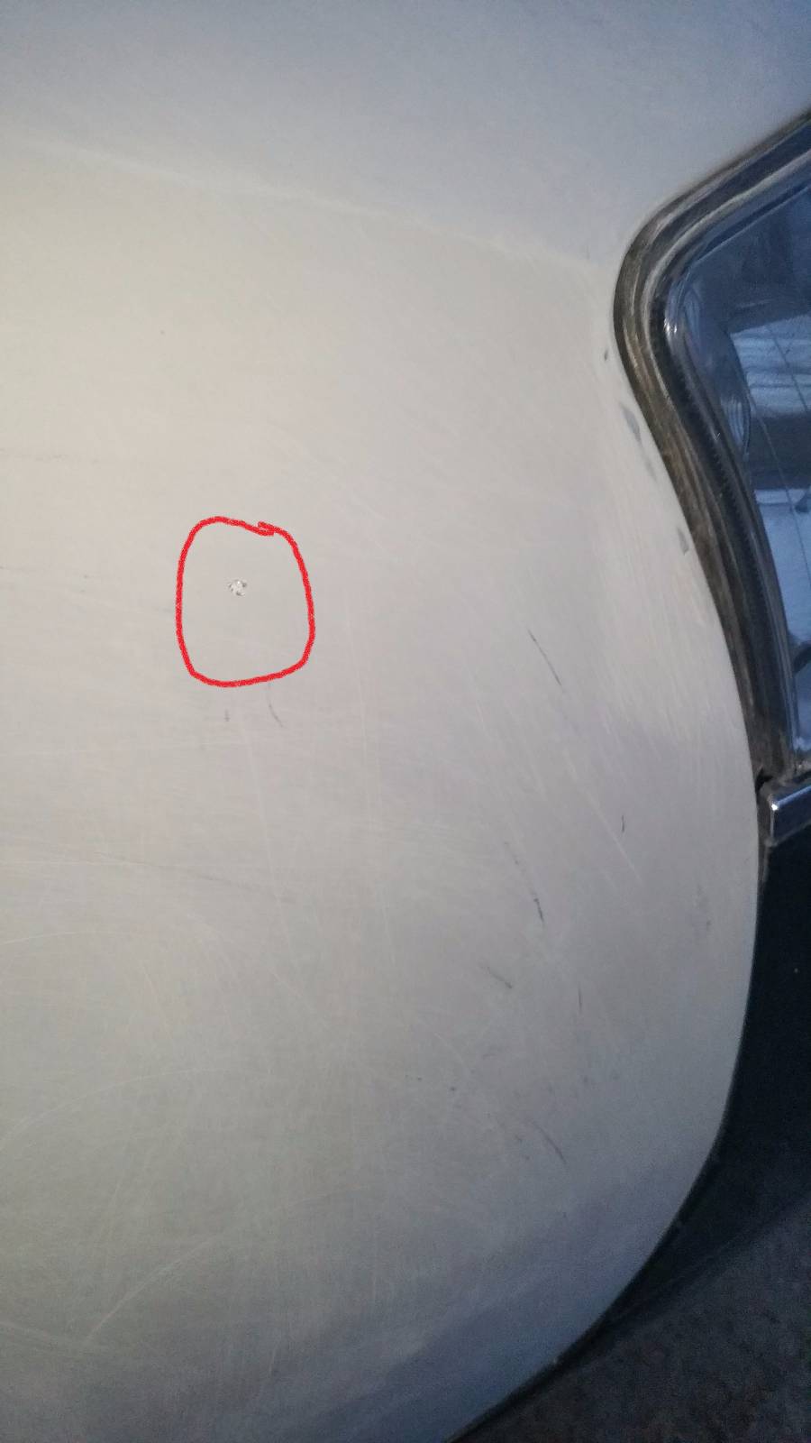

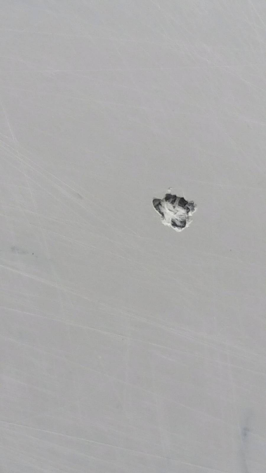

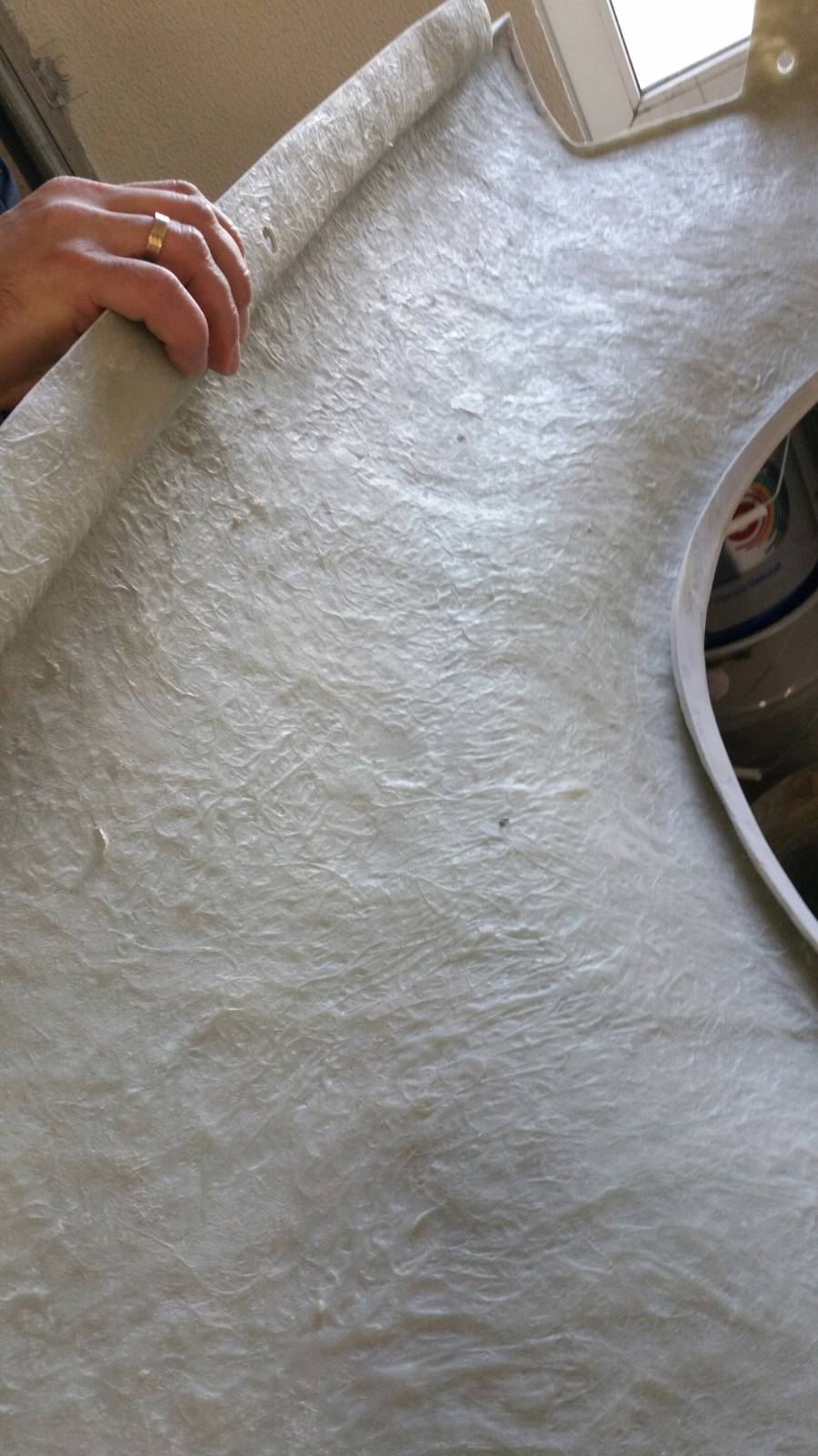

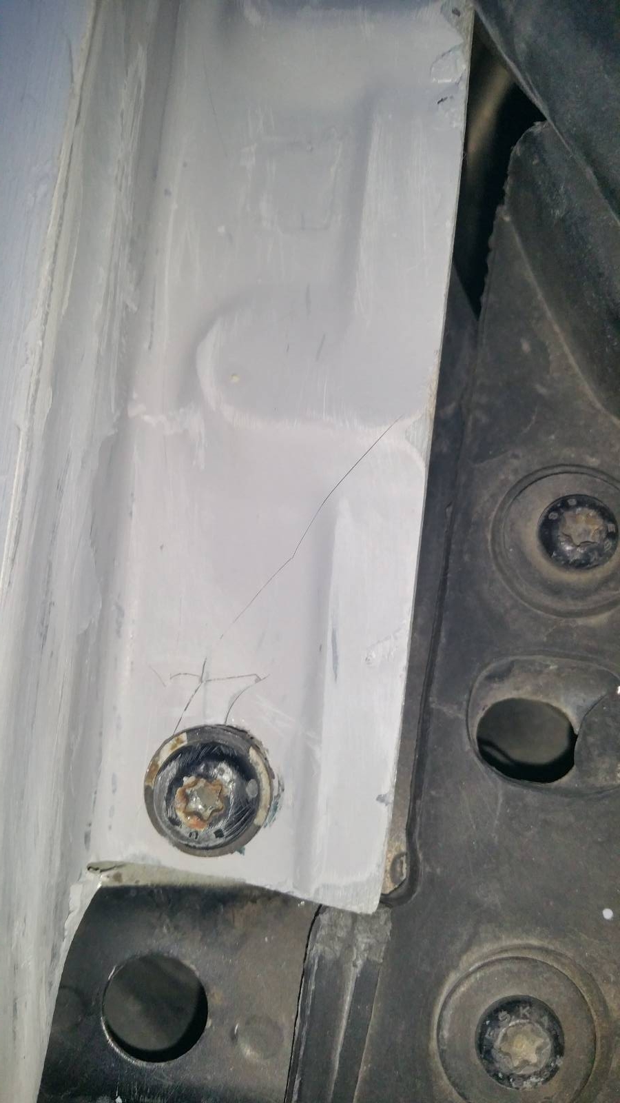

Перед покраской всё крыло надо прогревать феном чтобы найти скрытые пузырьки воздуха под гелькоутом.(это серый слой типа грунтовки) Маляр сказал работы много, полностью всё крыло перешпаклёвывать надо . Цена покраски выросла на треть. Под капотом где крепление крыла потрескалось покрытие гелькоута на прочность не влияет но краска не закроет.

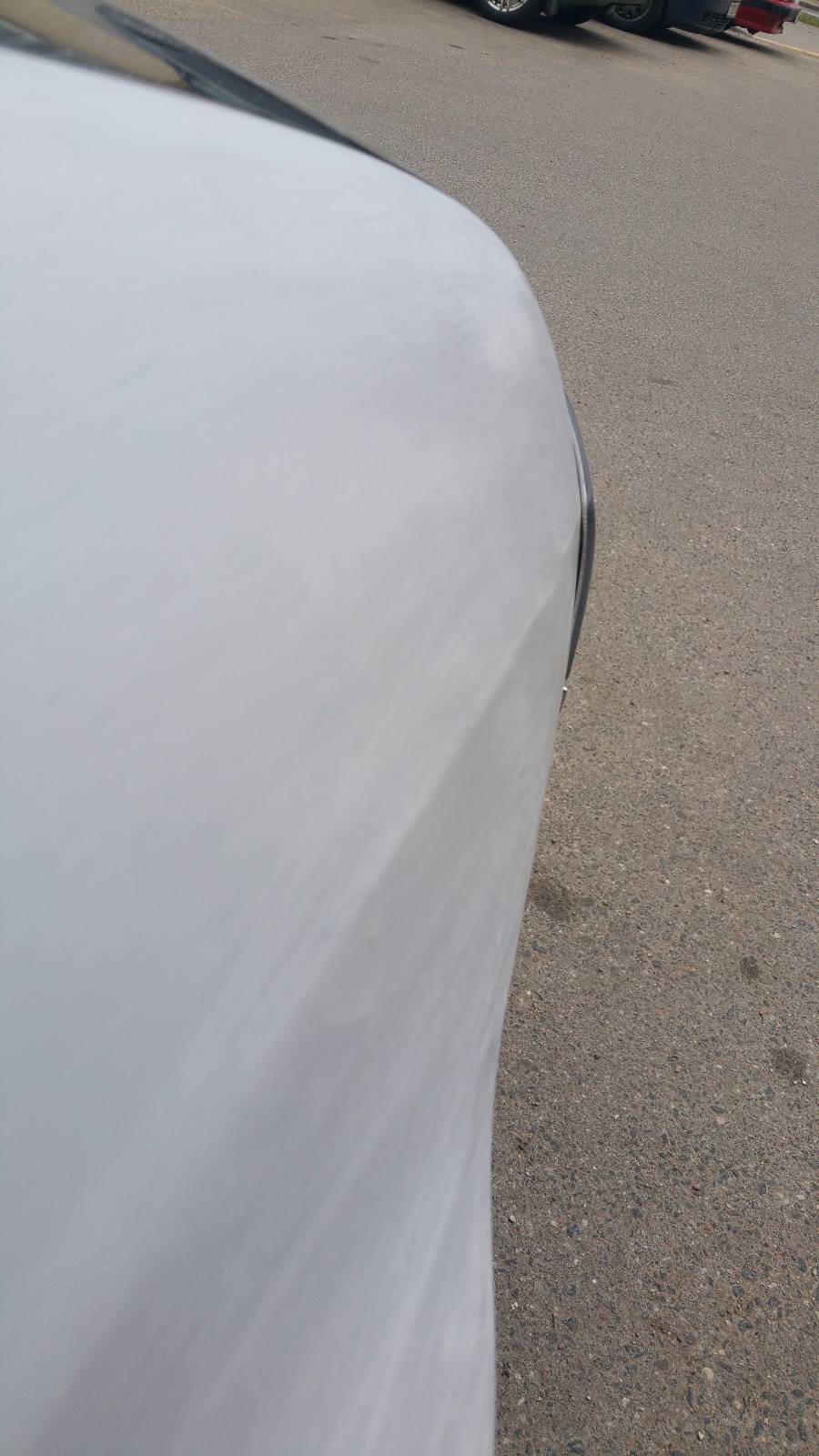

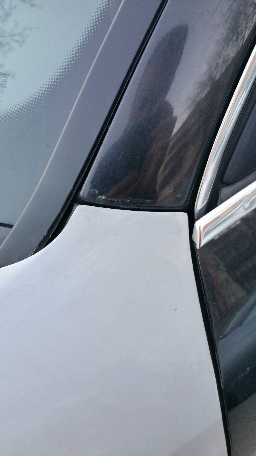

cufa
- Новичок
- Сообщений: 8
- Зарегистрирован: 16 июл 2010, 11:06
- Авто: SIGARA 2,3NF A6 C4 1,9 A6 C5 1,9
- Имя: Алексей
download/file.php?mode=view&id=142396
download/file.php?mode=view&id=142395
download/file.php?mode=view&id=142394
download/file.php?mode=view&id=142393
Отправлено спустя 30 минуты 27 секунды:

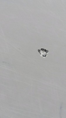

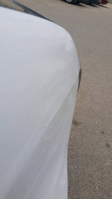

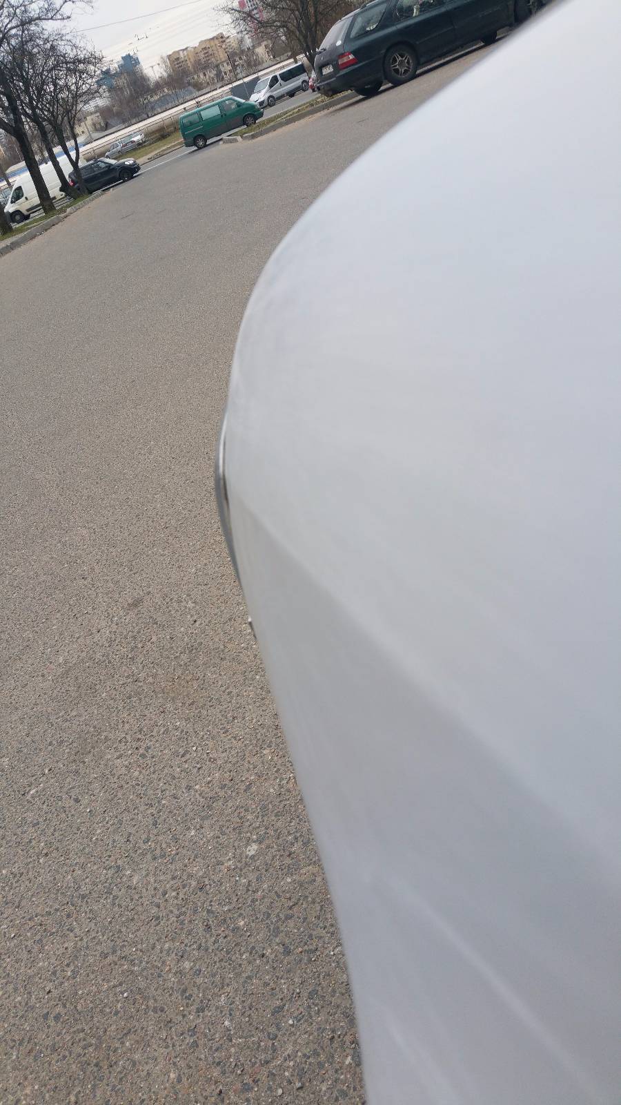

После покраски выглядели отлично. Но через месяц когда прогрелись на солнце проявились плавные бугорки и неровности, если вскользь смотреть.
Трещинка на ЛКП появилась дованул видимо когда корпус ЭБУ снимал (вода в салон через его уплотнитель затекала.)
Маляр сказал для стеклопластика это нормально но мне кажется лукавит мягко выражаясь чтоб не переделывать. Позже перекрашу, пока смерился.
Может у Гродненских с http://kuzovplastik.by качество другое но в д.Рохманьки подкупило что по зазорам выставляют а в Гродно доставка 10 руб. и как станут неизвестно.
