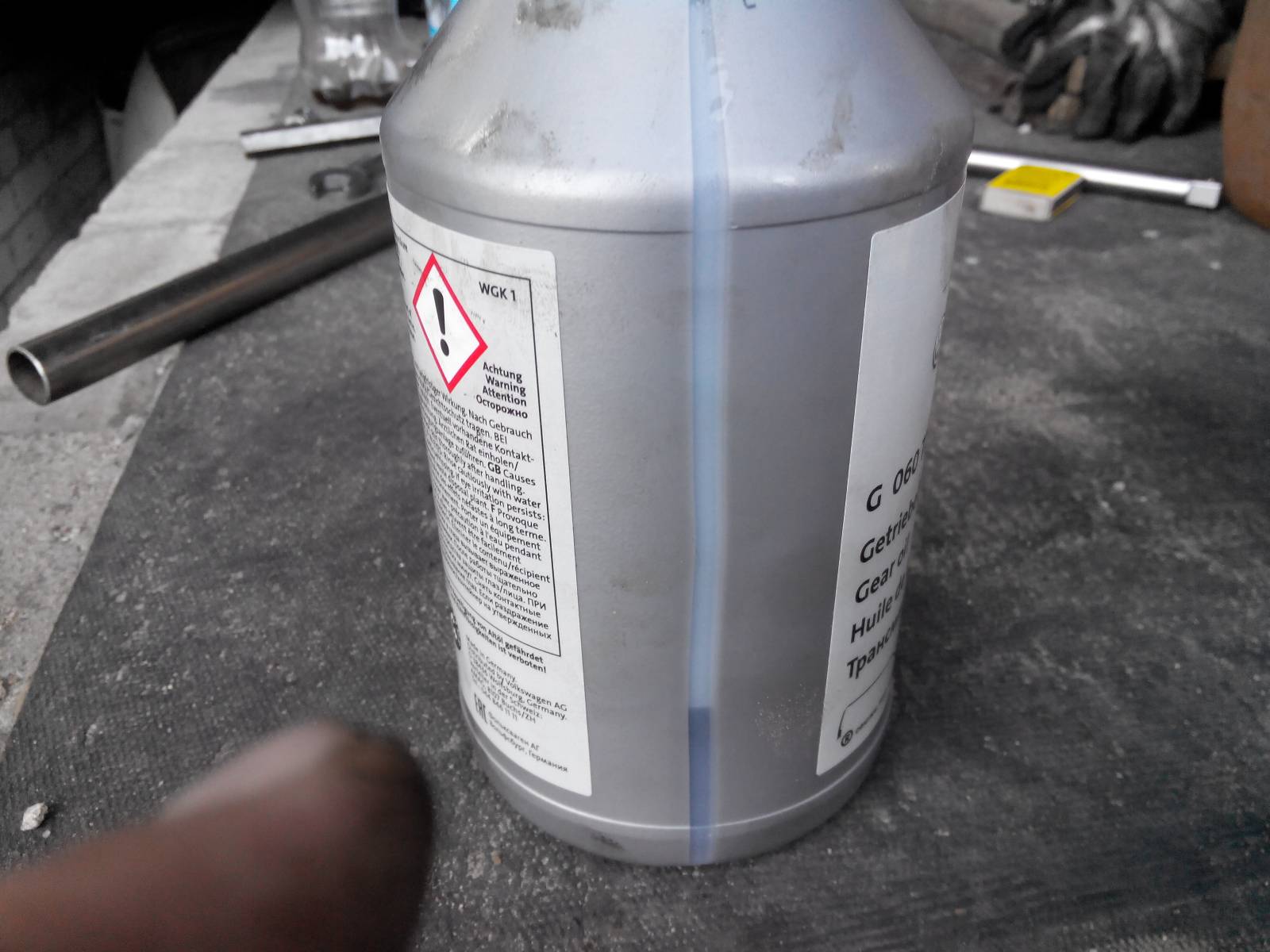

Себе в КПП масло заменил

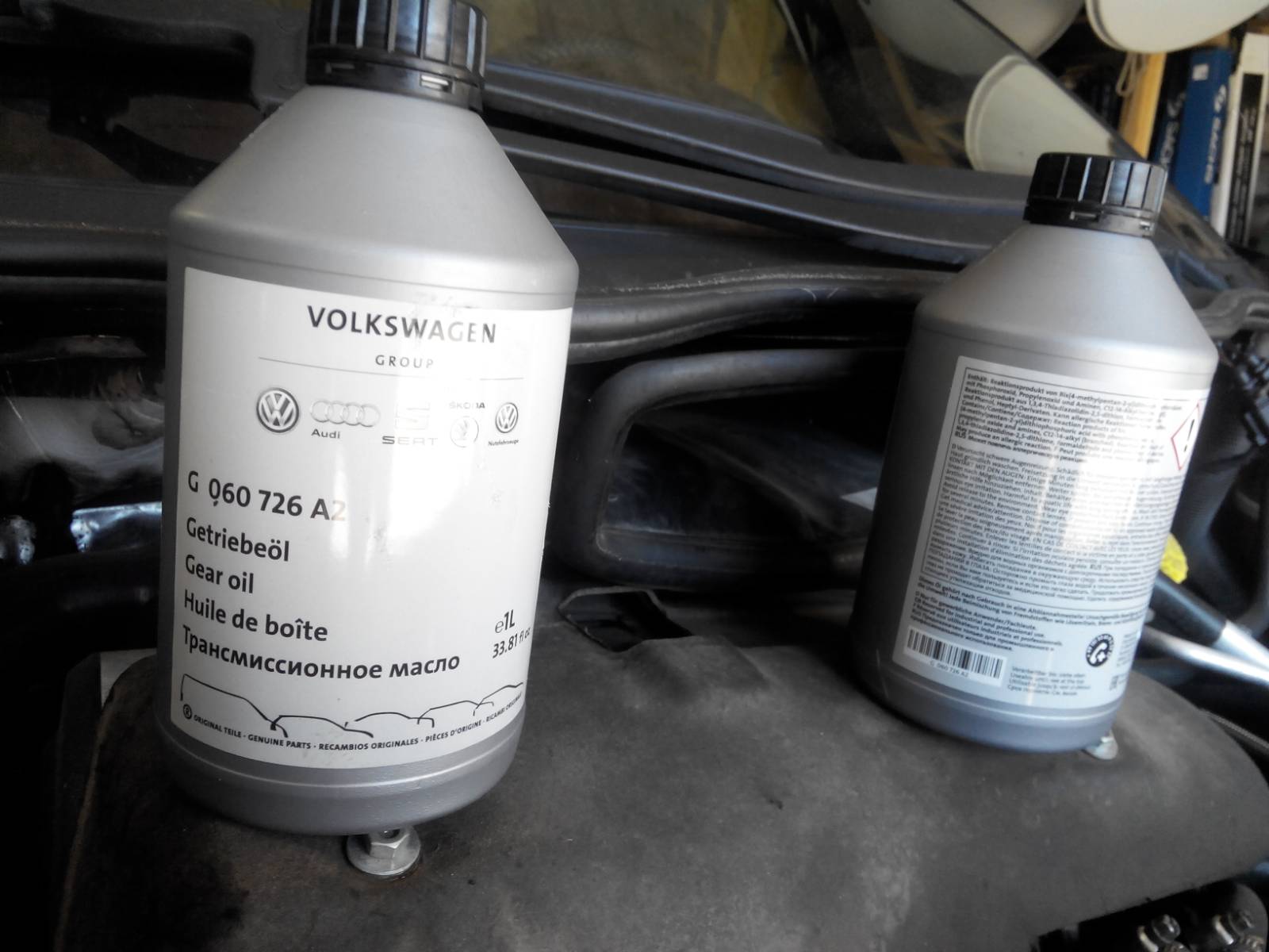

На замену купил 2л. оригинального трансмиссионного масла "Gear Oil" VAG G 060 726 A2 GL-4

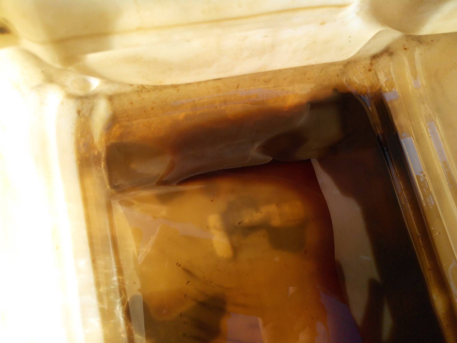

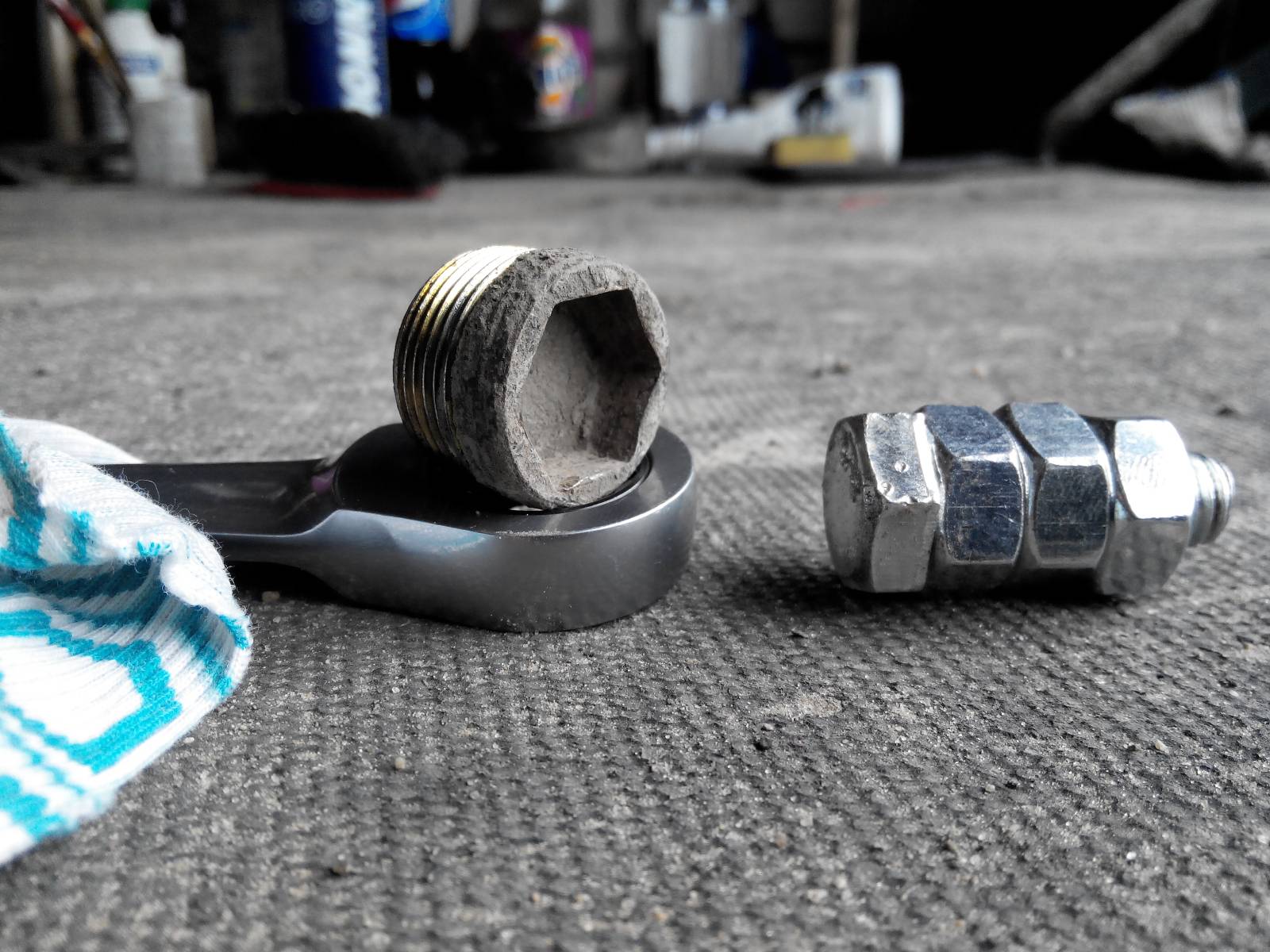

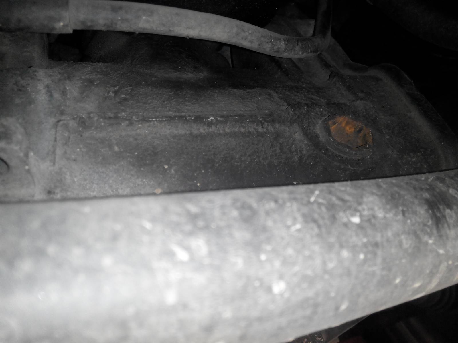

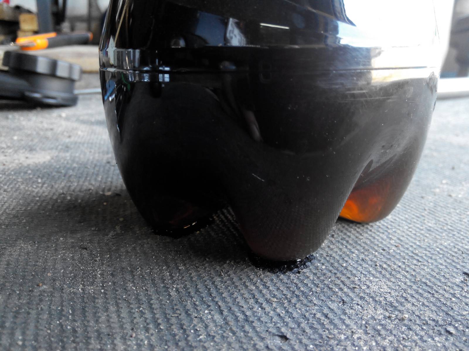

Заливную пробку открутил при помощи болта на17" с контрогайками. Сливная пробка тоже под шестигранник на 17", такому способу не поддалась, была оч.закручена .Пришлось применить шестигранный ключ и трубу. Перед сменой немного прогрел, примерно до 50 градусов . Слитое масло было буроватого цвета, попытки наклонить авто или выкачать побольше шприцем ни к чкему не привели).

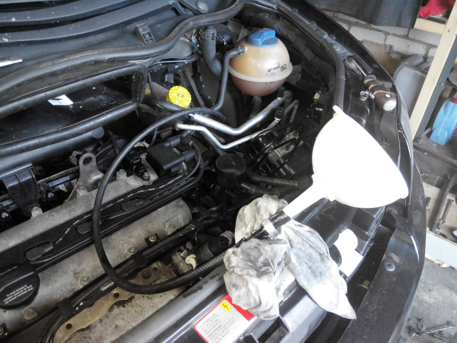

Свежее масло желто-белого цвета. Заливал с помощью шланга с лейкой. Влезло примерно 1,8 литра.

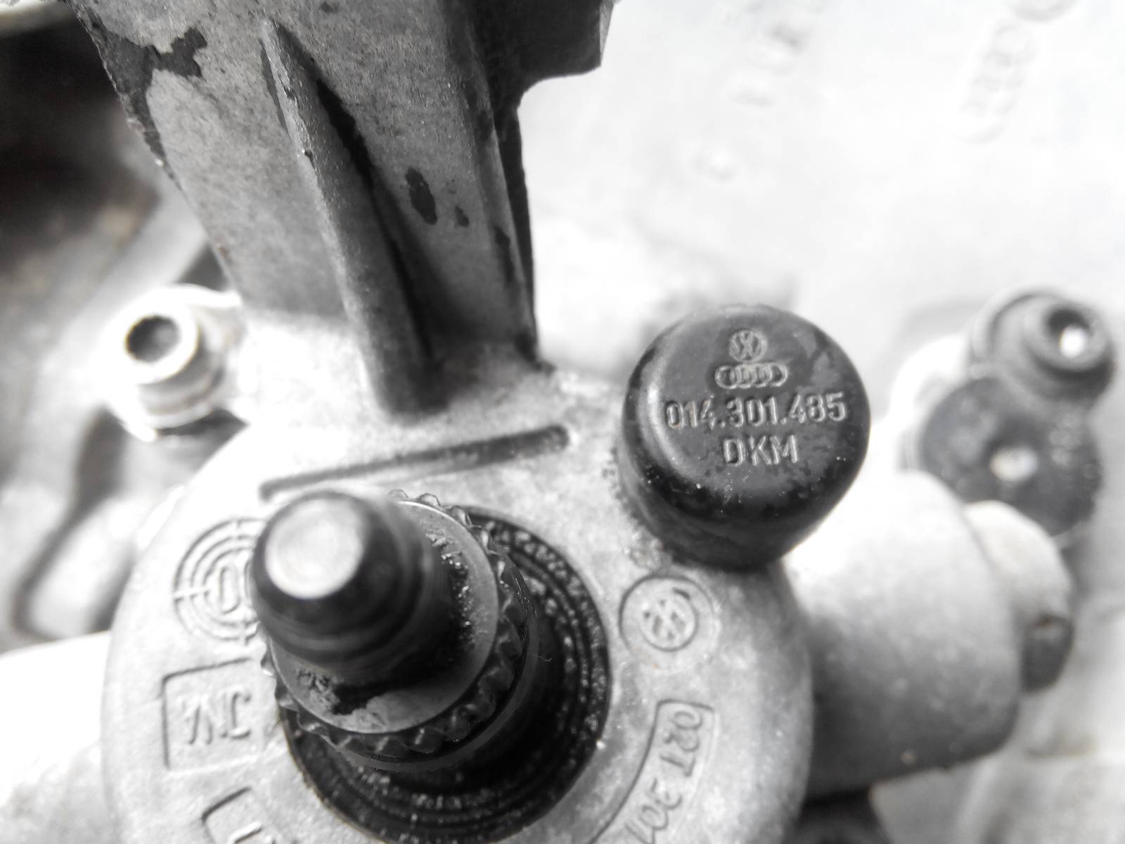

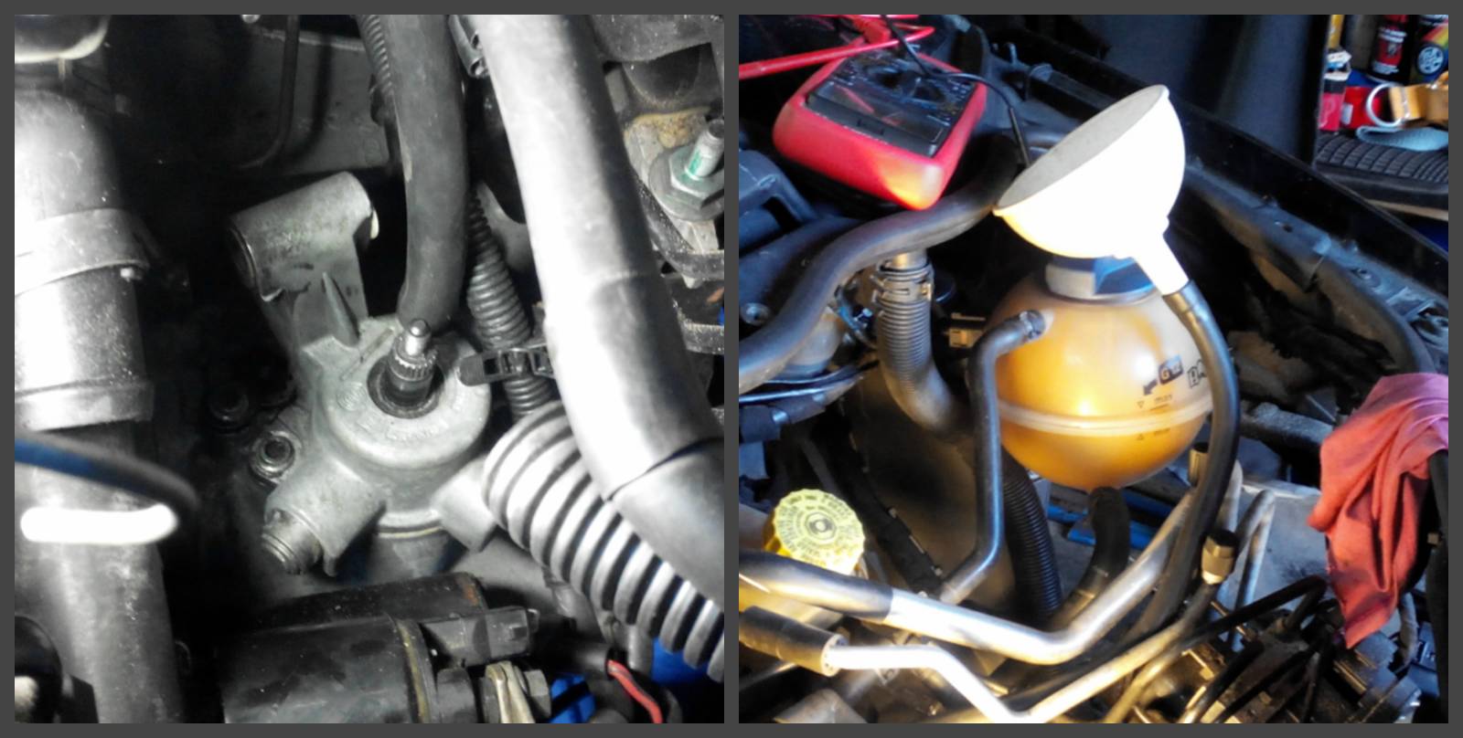

При снятии КПП было принято решение дозалить около 200гр оставшегося масла через вент. отверстие(сапун)

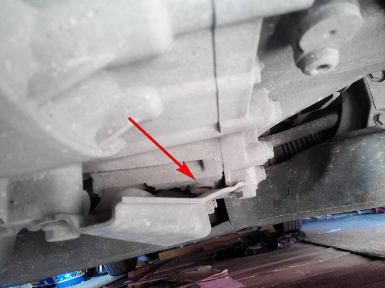

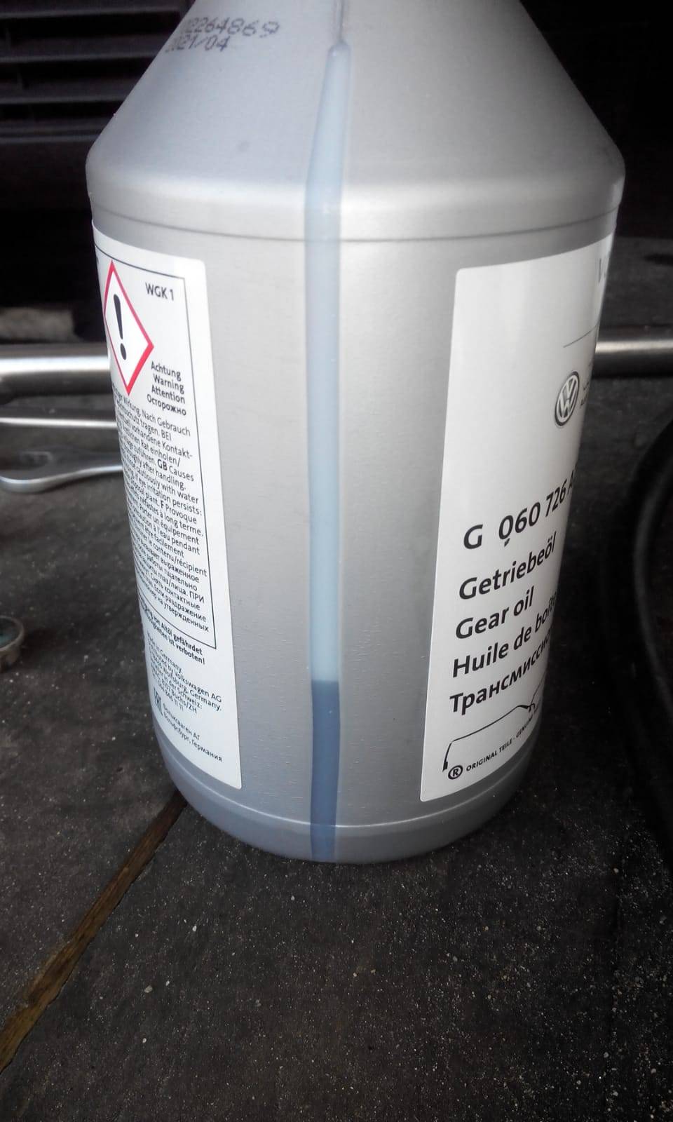

Заменил масло в дизельной КПП.

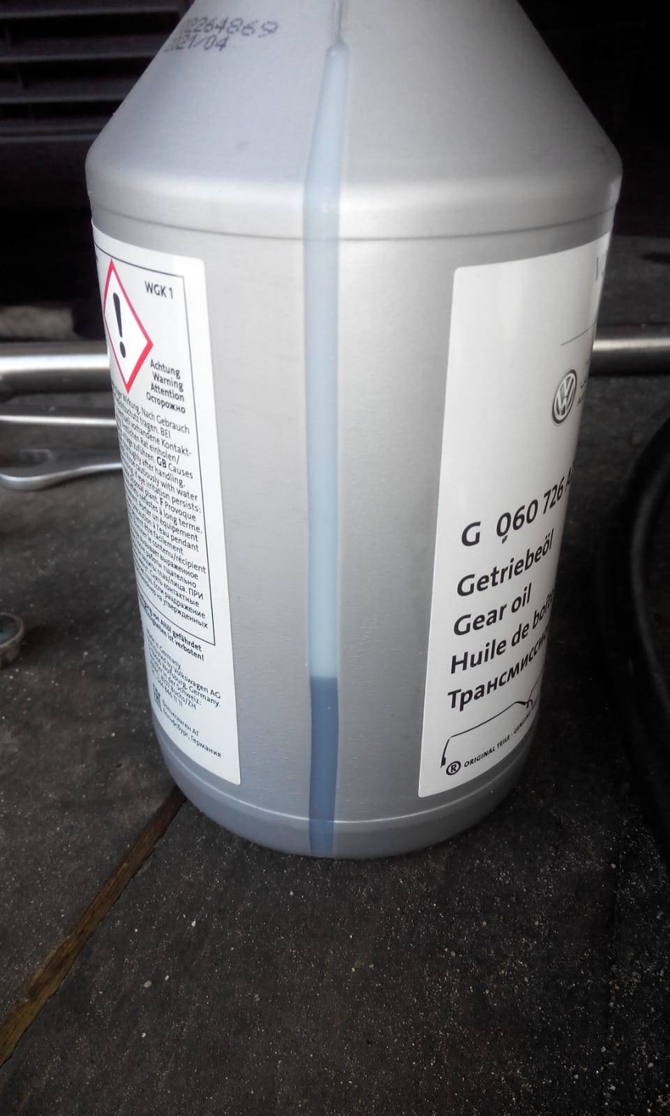

На замену купил 2л. оригинального трансмиссионного масла VAG G 060 726 A2 GL-4

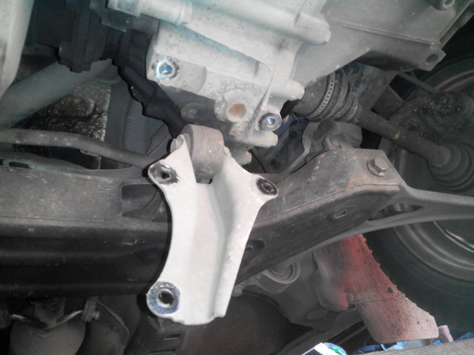

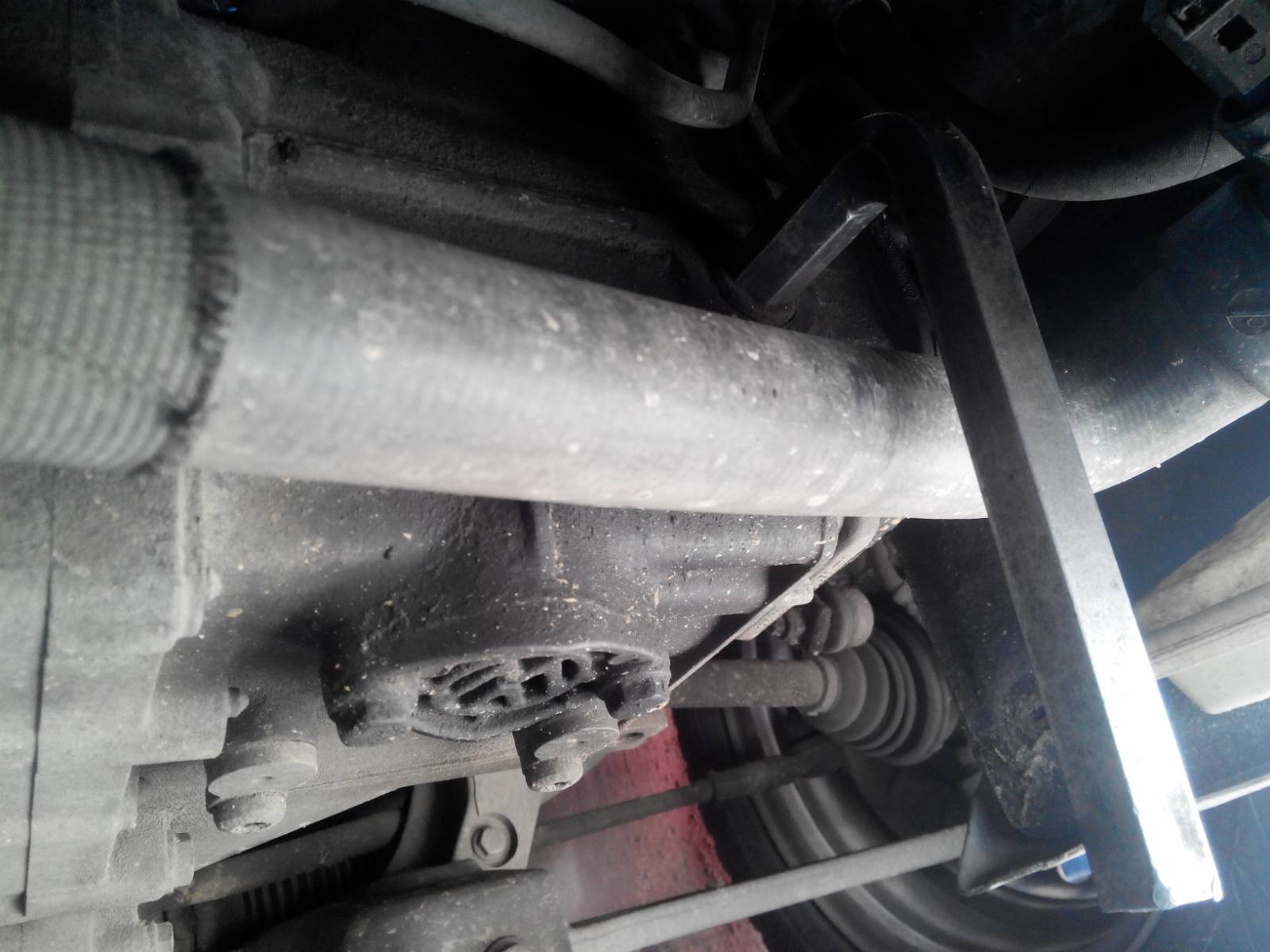

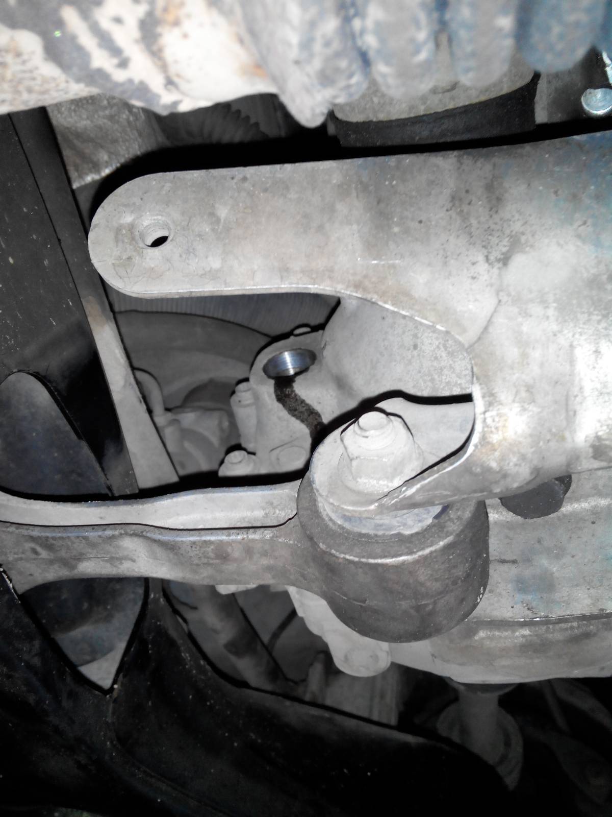

Заливная пробка расположена спереди авто. ( Шестигранник на 17 )
Сливная пробка находится под креплением центральной опоры.( Шестигранник на 17 )
Для доступа откручиваем 3 болта на 16 и откидываем кронштейн. ( Момент затяжки болтов 30 NM )

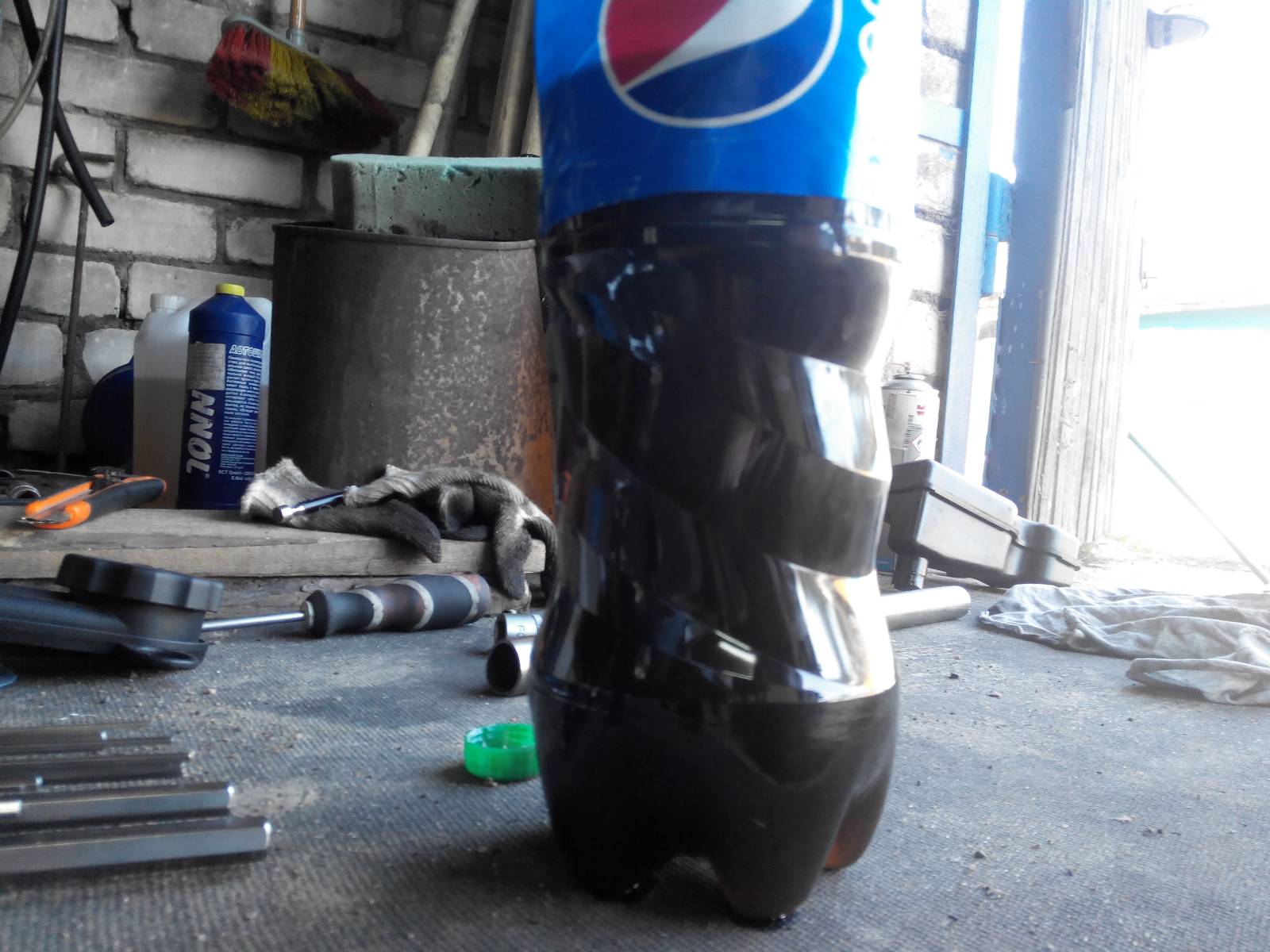

Старое начало выливаться после откручивании заливной пробки, вытекло отдуда около 200 грам, темной "чачи"
"Криминала" на дне не обнаружил
Заливал через лейку, влезло около 1,8 литра.

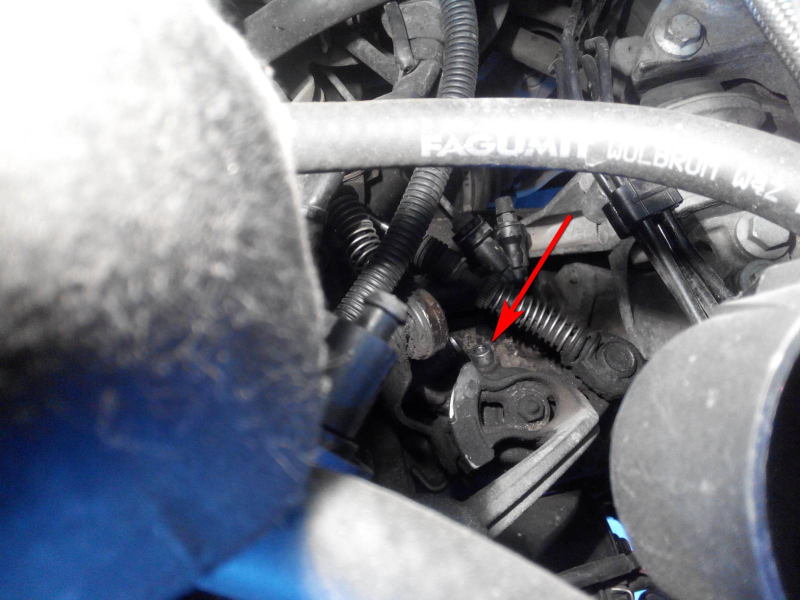

Остальное долил через "сапун"
