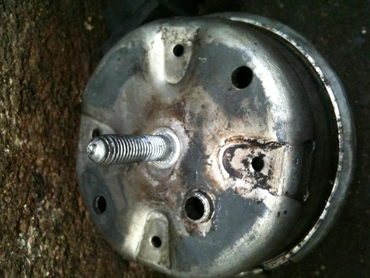

подскажите, снял подушку, по опыту визуально подскажет кто-нибудь? :smile:

Боря когда ты снимаешь датчик то двигатель становится в аварию и замещает сигнал другим датчиком типа темп топлива или воздуха да чем угодно или вообще по умолчани. ставит 40 град, в любом случае ниже истинной температуры мотора и на мотор в данном случае идет более богатая смесь, я уже писал тебе свою гипотезу что на авто после рестайла моторы задушены до предела не хватает ему топлива, таких болячек дорестайла не встречается как правило, по подушке если она красноватая то это с нее вытевает немного гидравлической жидкости такое почти у всех. Когда ты нагружаешь двигатель кондеем и включением всех потребителей вибрация меньше или такая же мне интересно?
