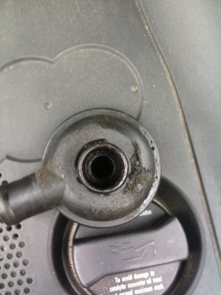

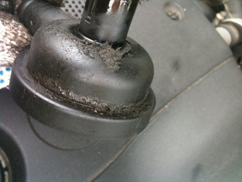

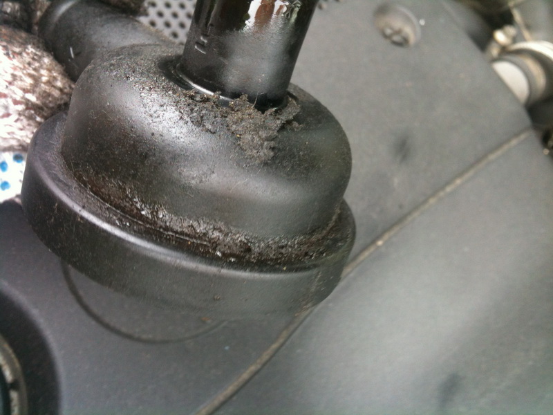

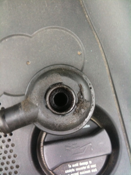

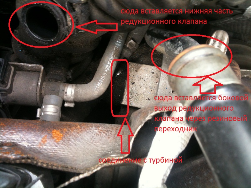

небольшой отчет о проделанной работе. был снят корпус воздушного фильтра, снят редукционный клапан ("грибок") 06A 129 101 A, снят воздуховод от воздушного фильтра к турбине.
Результат:
1. по турбине покрутил крыльчатки, люфта никакого не почувствовал или он очень мал. Это порадовало.

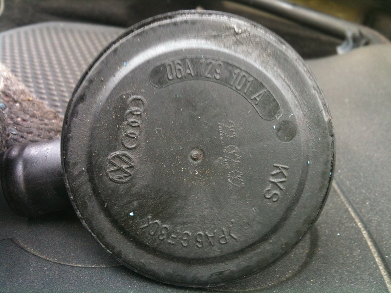

2. Проверил снятый редукционный клапан по методу описанному тут:
2.1 я сразу начал со второй проверки, заткнул нижний штуцер и начал дуть в боковой => продумается :( , закрываю маленькое отверстие (В на рисунке) => не продувается. Значит порвана мембрана.
2.2 на втором тесте по втягиванию воздуха через боковой, никакого изменения всасывания не ощущалось, собственно насколько я понимаю его и делать уже было не обязательно после неудачи первого.

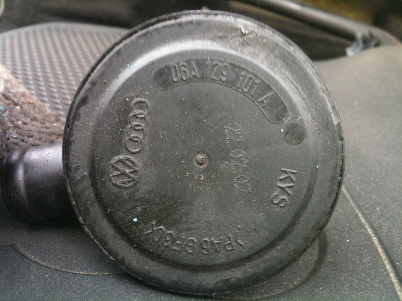

Вывод: нужно менять. Покуда поставил на место.
Номер клапан что стоит: 06A 129 101 A
по экзисту есть заменитель: 06A 129 101 D/

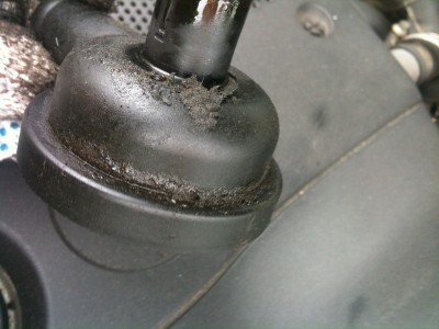

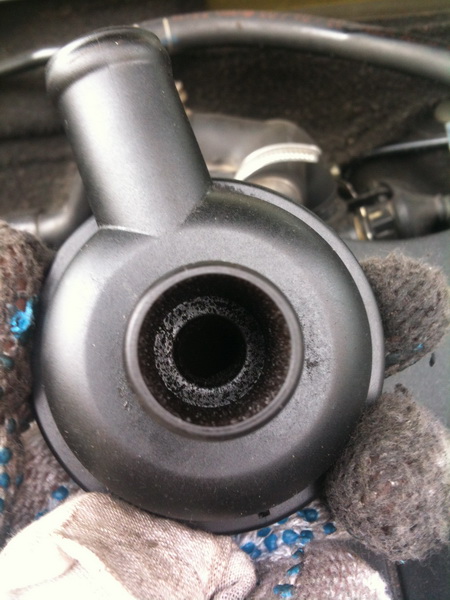

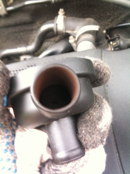

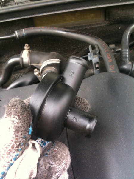

О клапане:

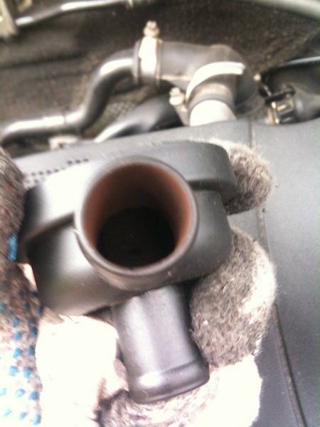

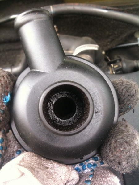

как видно на фото штуцер идущий в воздуховод соединяющий турбину и воздушный фильтр немного замаслен, штуцер боковой идущий к трубке системы ВКГ сухой, на нем даже какая-то ржавая пыль есть.
Из штуцеров высыпалось немного грязи когда постучал по нему (до проверки его).
Ка пишут что при неисправном этом клапане расход может литрами уходить, как-то в это слабо вериться, не могу понять почему, но менять нужно как не крути.

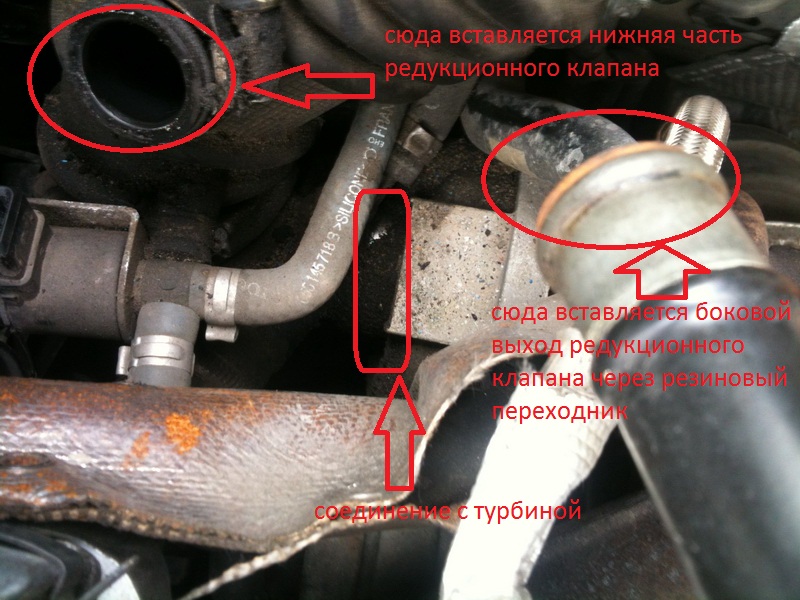

Несколько фото:
общая схема
