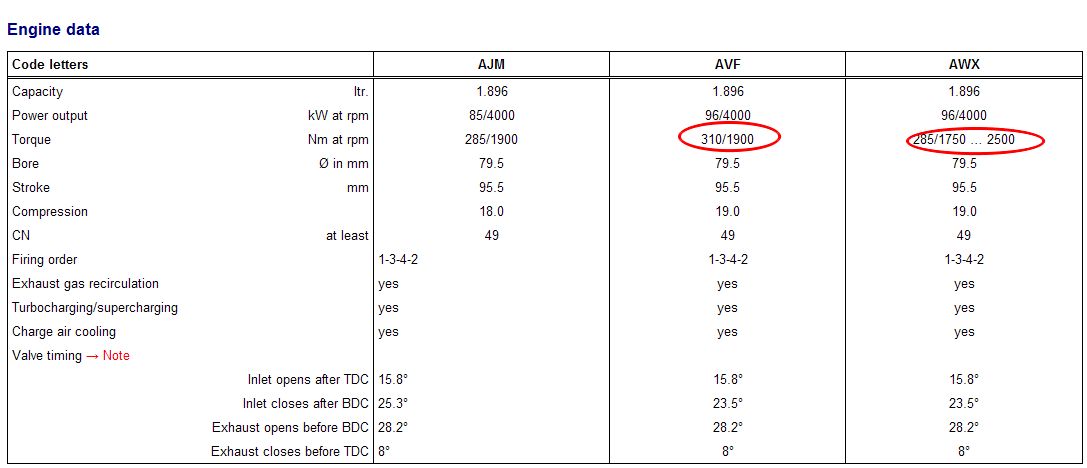

Прошу прощения за флуд, но раз пошла такая пьянка про одинаковые двигатели, то спрошу и за себя, в чем разница между AVF и AWX, и там и там 96 кВт, 130 коников, но у AVF диаметр диска сцепления на 10 мм больше, зачем и почему?

Эту крылатую фразу я знаю, только она звучит чуть по-другому, лошадиные силы продают машину, а разгоняет крутящий момент. На сколько я понял, крутящий момент AVF 310 ньютонов на метр против 285 у AWX, и это все различие между ними? И кстати какой крутящий момент у А6 С4 2,5 АЕL?

как бы пони = момент * обороты. Логично :)
насколько я помню АЕL содержит 265 момента.
зы. переделать awx - avf не составляет труда.
