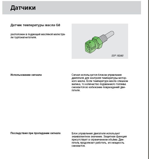

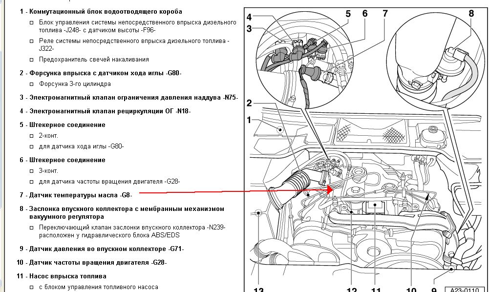

Ну вот совсем другое дело, по моему датчик темп масла не имеет никакого отношения к датчику уровня масла, просто не приходилось разбираться возможно на моторах АКЕ это два разных датчика один на поддоне другой около турбины на трубке подачи на нее масла надо посмотреть есть ли датчик G8 там часто отрывается проводок на фишке, удачи.

Получается имеем два датчика, осталось только разобраться что за что отвечает судя по описанию G8 для эбу двигателя а 266 для уровня и температуры масла на приборную панель, будет машина проверю это просто отключить G8 и что будет на показометре.

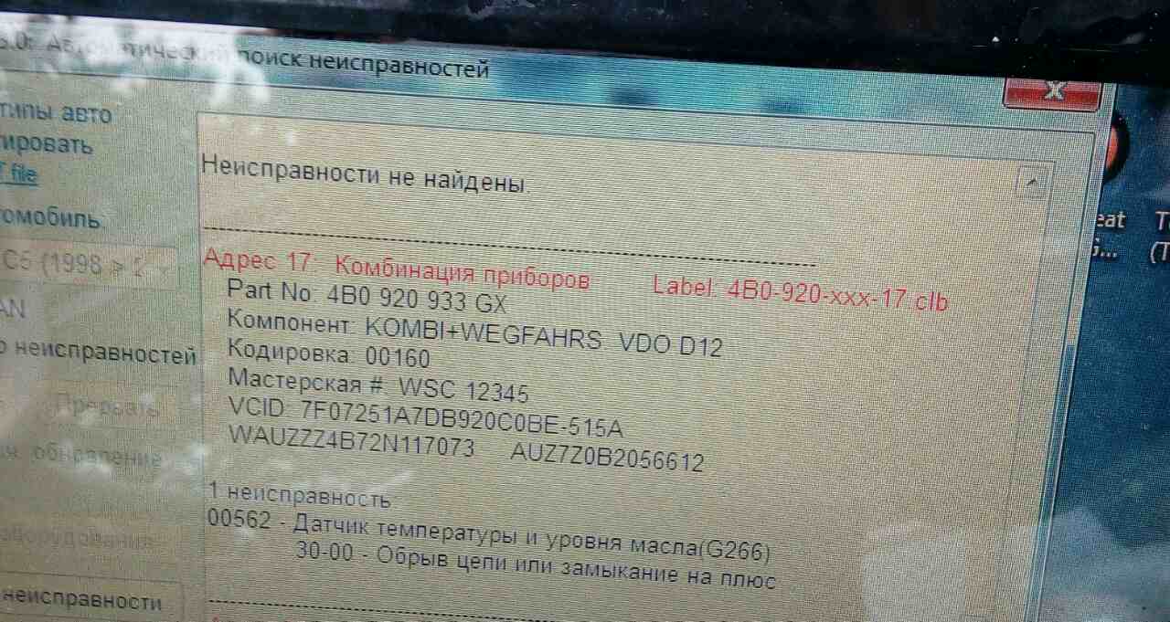

Ребята помогите не опытному авто владельцу!приобрёл ауди а6 с5 2.5tdi 2002г машине хорошая вопросов серьёзных вроде по ней пока нет но есть один вопрос при включении D или другой передачи загорается жёлтая маслёнка с надписью sensor и не пропадает по щупу масло в норме поехал к знакомому на компьютерную диагностику выписал компьютер ошибку ! Смотрите фото!!! Подскажите что это?
Отправлено спустя 2 минуты 10 секунды:
Вот эта ошибка!
Вот эта ошибка!

Это датчик,который установлен снизу в поддоне, для начала проводку можно посмотреть.

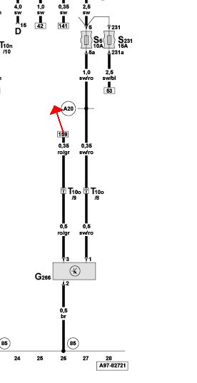

Всем Привет!
Имею проблему с датчиком G266: Комбинация приборов - (00562) Датчик уровня и температуры масла G266 - Короткое замыкание на массу
- (00562) Датчик уровня и температуры масла G266 - Прерывание/короткое замыкание на плюс
- G 266 - Проверка проводки
Может кто подскажет что должно быть на выходе фишки ? Фишку ксатати перепаял на новую, т.к. старая была развалена в хлам.

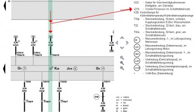

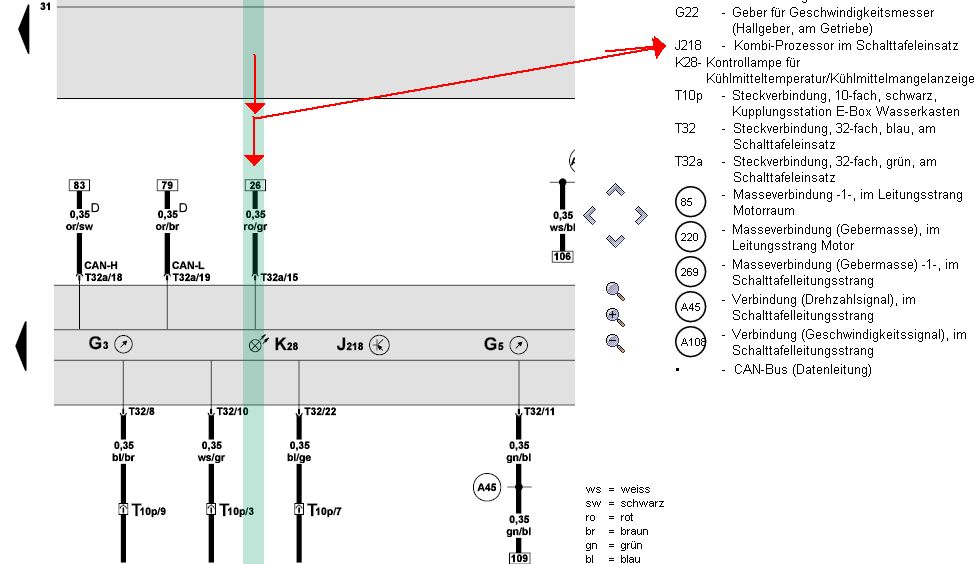

1 плюс питания с предохранителя S5
2 корпус авто земля минус итд итп.
3 на приборную панель 15 контакт зеленого разъема
Схема авто 2001 года.
