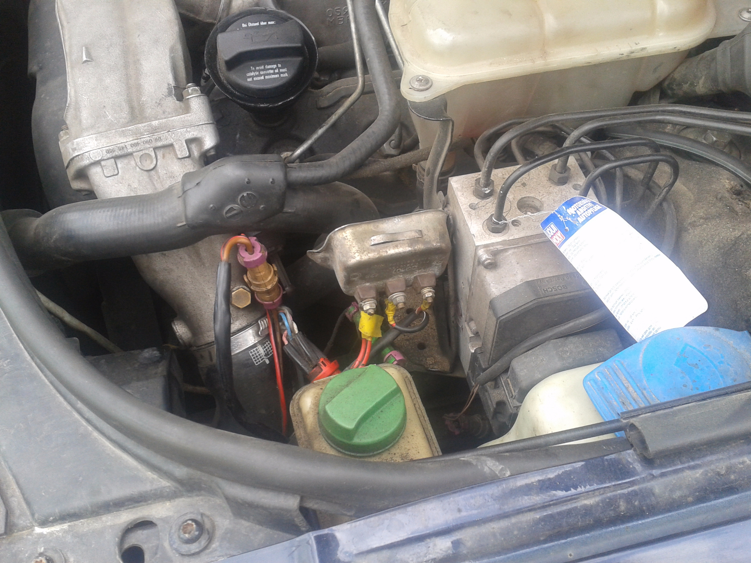

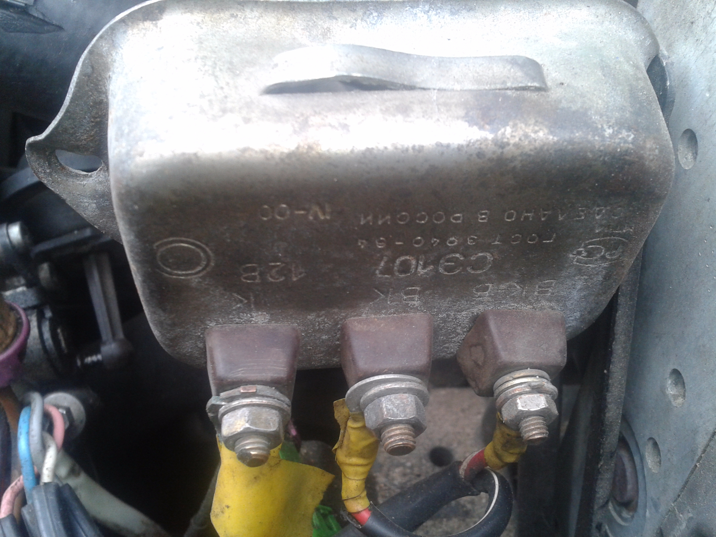

Ну можно взять длинный провод и от аккума кинуть на прямую на каждую ступень и посмотреть закрутиться вентиль или нет)) Как то так! Но он в большинстве случаев не работает, Не удачная конструкция, И вылетает на раз, но там есть прямая клемма на вентиль, Которая без ступений врубает вентилятор. Т.е. по сути, даже если блоку резисторов и приснился трындец, вентиль всё равно должен врубаться на макс скорость. У меня такая же свистопляска была, и стоит он сцуко не дешево, И решение было принято поставить блок резисторов от уазика))))) Он почти такой же, там отличие в пару десятых Ом. Если интересно, могу фотку скинуть, как и где это чудо у меня стоит)))

Или за включение данного вентилятора отвечает реле, отраженное на фото у Игоря "Hust"?

У меня на фото это не реле, это блок резисторов
который отвечает за ступени вентилятора! Тут щяс конечно можно раздуть тему чо не крутиться вентилятор! Да хрен с ним, пусть не крутиться, Я не видел ещё ни разу что бы это машина закипела, за все мои 5 лет эксплуатации, А вообше, в жару должен работать кондей, что бы не мучить в первую очередь себя! А там уже и второй вентил подключиться
ВОт такие вот дела)
