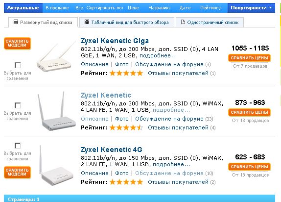

ну да, а еще лучше
Кинетики, только бюджет...

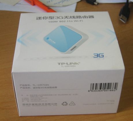

и так - встречаем - TP-LINK TL WR703N
Коробка прямоугольная, оч качественная картонка, приятная на ощупь, полиграфия качественная

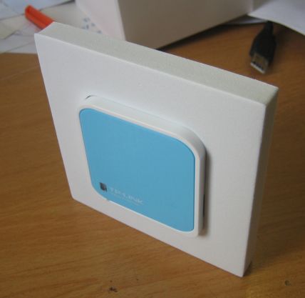

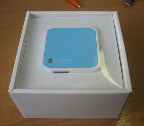

Из внешней коробки вытряхивается внутренняя - и там, под прозрачным голубым пластиком - лежит собственно изделие
от транспортных неурядиц оно защищено тем, что вставлено в кусок пористой резины, имеющее отверстие соответствующей формы

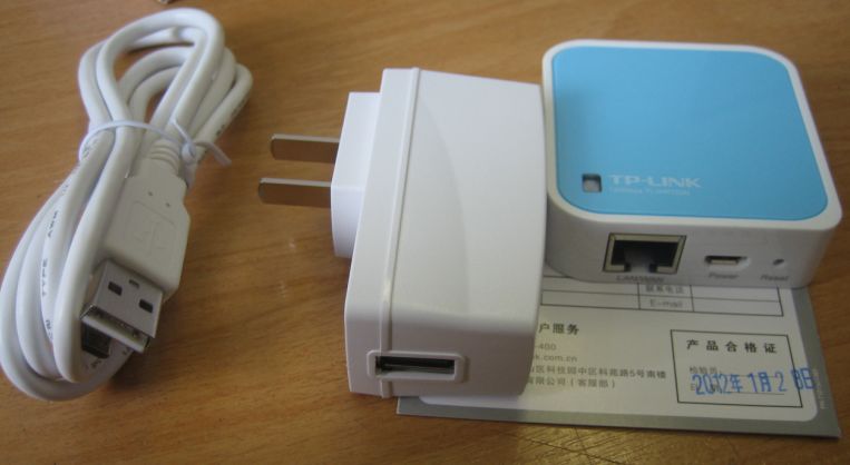

Под изделием, за картонной перегородкой - остальные радости - блок питания со странной вилкой, ЮСБ-шнур (с микро USB - он для питания устройства) и пара листов инструкции
Разъемы - на двух смежных боковых сторонах устройства.
одна, самая насыщенная - на фото

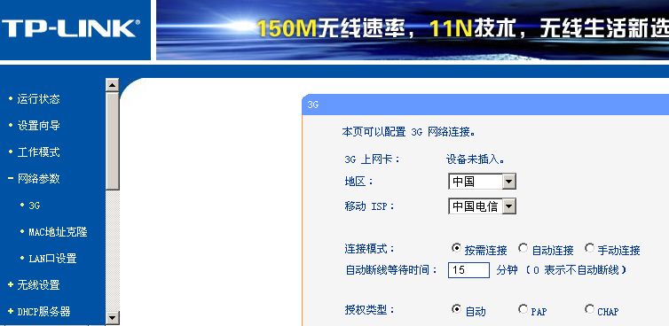

Bill Humble писал(а):В интерфейсе только китайский, как и обещано?
так и есть.

Чтоб просто поиграться с текущей прошивкой можно включить перевод с китайского в хроме.
А прошивается он, если верить сайту OpenWRT, в последнем пункте слева снизу, потом третий сверху подпункт. Должно вывалиться окошко в двумя кнопками, нажимать надо верхнюю правую.
А вообще полностью убить его прошивкой достаточно сложно. Загрузчик все равно живой останется.
Сообщение Юра 80 » 02 апр 2012, 16:47
Bill Humble писал(а):Чтоб просто поиграться с текущей прошивкой можно включить перевод с китайского в хроме.
не переводит ;)

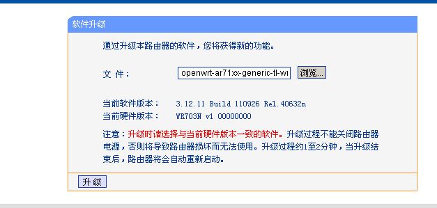

Мучал по этой инструкции
Installing OpenWrt on the TL-WR703N is very straightforward. To summarise the steps involved:
Connect a network cable between your PC and the TL-WR703N, and set a static IP on your PC of 192.168.1.2 (subnet mask: 255.255.255.0)
Head to the TP-Link admin interface on http://192.168.1.1. Login with user "admin" and password "admin"
Find the Router Upgrade link on the left-hand menu (or go directly to http://192.168.1.1/userRpm/SoftwareUpgradeRpm.htm)
Upload the latest OpenWrt snapshot for the TL-WR703N
Wait 4-5 minutes for the firmware to upload and the device to reboot. The blue LED will be lit solid when it's finished.
You should be able to telnet to the device on 192.168.1.1 and receive an OpenWrt prompt (no password required)

Дальше берешь любой SSH-клиент, например putty, заходишь в железку, редактируешь /etc/config/network
Ребутишься, снова заходишь и скачиваешь веб-интерфейс.

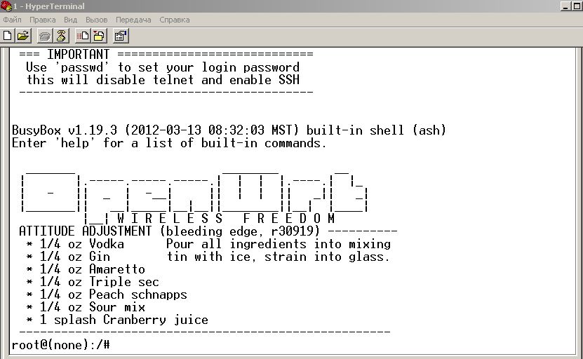

не все так просто у меня получается. Или не получается?
После прошивки гипертерминалом захожу на 192.168.1.1
вроде как что-то есть
Пароль по команде passwd принимает.
Putty - не заходит
гипертерминал - не заходит.
дуня мертвякова короче :(
Потом нагуглил
 такое решение
Помогло это решение))) ура

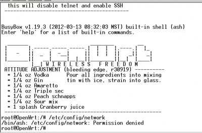

тоже не идет - на команду /etc/config/network отвечает permission denied
Надо попробовать его ЕЩЕ разок прошить - только не знаю, как это сделать из гипертерминала :roll:

Сообщение Bill Humble » 02 апр 2012, 20:54
Чтоб отредактировать /etc/config/network мало написать его имя :) Надо запустить текстовый редактор. Набери в консоли
vi /etc/config/network
и если появится содержимое файла, выложи его сюда.
