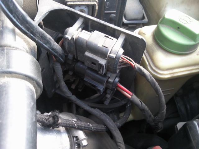

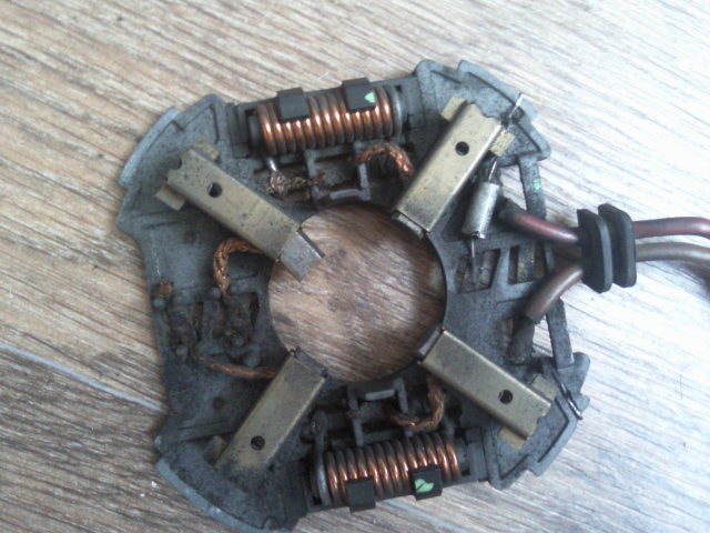

Как я чинил вентилятор кондиционера
Итак. Первое на что я обратил внимание - это то, что после стоянки автомобиля (когда включаешь климат) долго не подается холодный воздух - минут 10 - 15. Потом вроде все нормально - клима работает, воздух охлаждается НО, только во время движения автомобиля. Как только остановился на сфетофоре - сразу же дует горячий воздух. Заглянул под капот и увидел что вентилятор кондея не крутиться. "Беда" - подумал я и полез читать форумы. Начитавшись всякой информации принял решение что чинить буду сам.
Первое что я сделал - открыл капот.
Далее - снял пластиковый кожух с мотора.
Следующее - открутил два болта и снял пластиковые воздуховоды

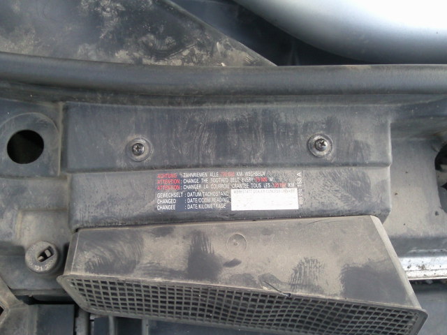

Потом - снял пластиковую защиту ремня ГРМ (она крепиться на 3-х защелках)
После этого - отверткой (крестик) открутил (там только один саморез) сам вентилятор.
Далее - открепил фишку (вторая сверху)(почему-то проблем не составило)

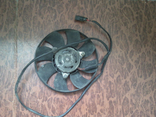

А вот после этого - был СЕКАС!!! Ибо провод, который идет от вентилятора к фишке, уходит под низ автомобиля и держится на 7-8-ми хомутах. Посему нужно снимать защиту моторного отсека снизу и кусачками откусывать хомуты.
ВУАЛЯ - я его достал

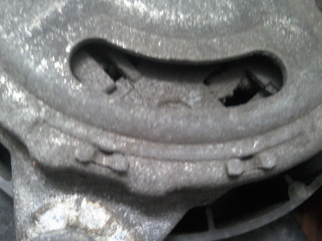

Потом разгибаешь усики по периметру моторчика (они очень тугие)
Открываешь крышки и видишь

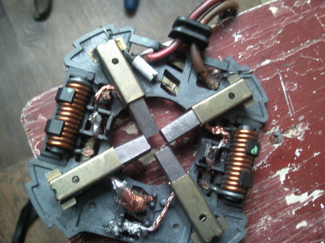

Щетки износились. Едешь на Малиновку (там контейнер среди разборки называется "Стартеры и генераторы" продают восстановленные и комплектующие) покупаешь щетки - не беда если размером не совпадают - напильник все исправит.

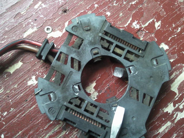

По приезду домой отгибаешь усики держателей щеток (осторожно прижунку не потеряй)
Обрезаешь старые щетки и припаеваешь новые - устанавливаешь их на законное место и видишь
Потом все собираешь в обратном порядке! Благодаришь АУДИ КЛУБ, закрываешь капот и, довольный собой идешь пить пиво! :hi:

Сообщение Игорь » 25 июл 2010, 19:48
Pettrovich, вот это отчёт! Уверен, что многим он поможет!
Думаю попозже выделить его в отдельный отчёт и разместить в WIKI.

Петрович, поздравляю!!! Отличный отчет (только забыл указать тот нюанс, что надо снять кожух ГРМ, ибо карлсон никак не вытащить!) Хорошо тебе,
Едешь на Малиновку
а мне пришлось отдать свой "мастерам", ибо щеток у нас не найти. Неделю пошти уже жду.

Привет! Да, все поставил прям перед поездкой в Крым, проверил огого! Все работает. Менял щетки в карлсоне мне сосед - автоэлектрик. Отдал я ему 35 уев, это с его щетками.
В принципе, ничего сложного нет и самому заменить щетки, только вот найти их в Бобруйске сложно. Pettrovich сделал отличный отчетик, мы, можно сказать, вместе снимали своих карлсонов.
