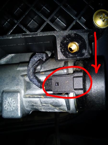

Решил заняться я иммобилайзером, а то в последнее время стали симптомы повторяться. Стукнешь в районе замке зажигания, завелась, поехал.
Разобрал. Кто подскажет где прячеться эта антенка?
22385
Сообщение Властелин колец » 30 ноя 2011, 13:12
SoberAnd писал(а):Кто подскажет где прячеться эта антенка?
тут
SoberAnd
Сообщений: 100
Зарегистрирован: 16 мар 2011, 12:42
Авто: A4 1,6 97г. ADP
VIN: WAUZZZ8DZVA268667
Сообщение SoberAnd » 30 ноя 2011, 14:41
Властелин колец, ну и где это пластмассовое колечко вокруг замка расположено?
На фотке его не видно я так понял.
Сообщение Властелин колец » 30 ноя 2011, 14:51
SoberAnd, сам спросил и сам ответил
SoberAnd писал(а):...вокруг замка расположено...
SoberAnd писал(а):На фотке его не видно я так понял
нет
Сообщение Rezaka™ » 30 ноя 2011, 15:40
Всё это вы перепутали ;D на фотке же все видно, в кружочке разъем, штекер из которого надо достать и посмотреть контакты на чистоту, а стрелочкой показано кольцо, глянуть чтобы оно не шаталось, если шатается, закрепить при помощи маленького деревянного колышка как предлагали на форуме.
SoberAnd
Сообщений: 100
Сообщение SoberAnd » 30 ноя 2011, 17:29
Rezaka™, спасибо, вот теперь понятно стало, а то запрятали кольцо понимаешь ;)
