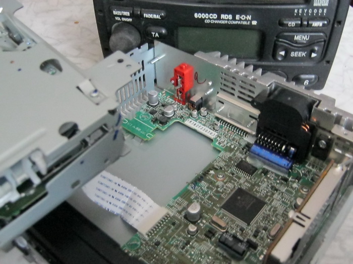

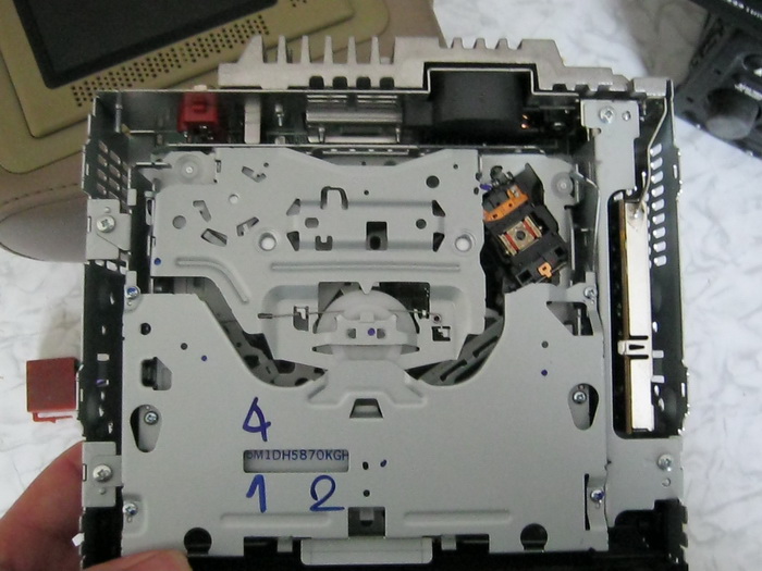

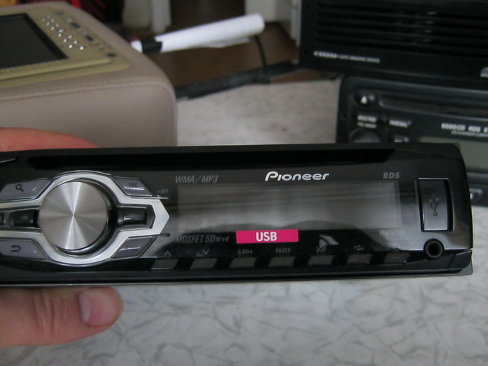

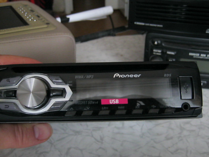

Так скать, немного не по теме, но как мне "нравятся" новые Pioneer! :give_heart:
Немного фото, э-э-э...
Сталбыть, новый аппарат, с ЮСБ и прочеме новосмодными прелясцями:
Поднимаю верхнюю крышку, любуюсь механизмом с самопроизвольноотъехавшей лазерной головкой... :girl_angel:
Поднял CD-привод, и любуюсь "воздушным карманом"...э-э-э...видимо, раньше мы все высмеивали кЕтайские автомагнитолы за "много много деталей", а все вона как получается: надо же мазер боард с мощным чипом охлаждаться. :D
Нет, коллеги, что не говорите, а "Pioneer" сдулся. :kaka: "Гонит" откровенный ширпотреб. Скажем, раньше я ловил кайф от звучания - но видимо, с развитием ЮСБ и мп3 технологий, сегодня трудно уловить разницу между каким-нибудь "SoundMax" и "Pioneer". :hi:

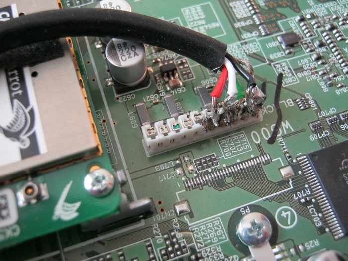

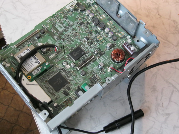

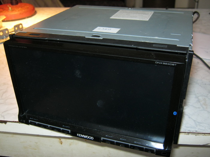

Один мой знакомый человек решил через он-лайнер купить себе "крутой" аппарат в интернет-магазине.
Вот такой "Кенвуд", в котором есть ну всё-всё-всё. И экран не просто сенсорный, а мега-сенсорный, с настройкой чувствительности...короче, у этого "Кенвуда" через полгода начала "подглючивать" флэшка. Но дефект был не явно-выраженным, да и человеку в Минск, времени особо не было ездить, тем более, не факт, что неисправность проявилась при сдаче в гарантийный сервис. А аккурат по истечению гарантии, флэшка работать вообще перестала. :so_happy:
Ну что же, разберем, посмотрим, чай не впервой мне в эти механизмы радиоэлектронные влазить. А тут такой неожиданный сюрприз нарисовался! :so_happy:
И это, скажите уважаемые коллеги по форуму и клубу, пайка монтажников фирмы "Кенвуд"? :shock:
Вот и покупай после таких картинок, сложную радиоаппаратуру в энтих интернет-магазинах... :hahaha:
После перепайки кабеля USB - флэшка снова заработала в "Кенвуде".

Сообщение Mirage » 14 апр 2013, 17:42
hrak писал(а):И это, скажите уважаемые коллеги по форуму и клубу, пайка монтажников фирмы "Кенвуд"? :shock:
В шоке. С другой стороны, где еще покупать магнитолы, как не в интернете? На рынке? :smile: В магазине? Гарантии от подобного нигде не получишь...

Сообщение hrak » 14 апр 2013, 20:13
Коллега Mirage, вы правы: гарантий как таковых нет.
Просто, хочу чтобы при покупке нового аппарата, был проверен на внимательный внешний осмотр сам аппарат. У действительно нового "с конвеера" не должны быть повреждены ни одна наклейка, на корпусе сбоку не должны просматриваться следы движения по салазкам, крестики винтиков не должны иметь маленьких зазубрин на гранях от воздействия отвертки. И тогда подобные вышеописанным "сюрпризам", будет минимальный процент вероятности.
С интернет-магазинами вообще происходит что-то интересное: например, заказываешь сигнализацию - а в ней нет сирены. Главное, в паспорте, в параграфе комплектация есть пункт "Сирена....1 шт.", есть болты крепления - а самого "ревуна" нет. Звонишь менеджеру, а тот с видом невинной девушки заявляет, что на такие-то модели сигнализаций сирены в комплект не поставляются.
