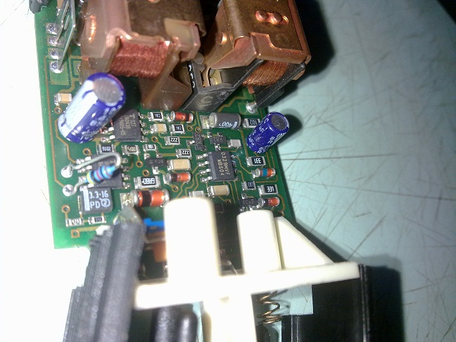

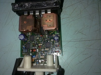

Сейчас постучал по этим коробочкам легонько ручкой отвертки, потом чуть подразогнул контактики на микриках и снова согнул назад, странно, но мне кажется что на 2-х из 3-х микриках контакты изначально замкнуты были, х.з. может так и должно быть, короче всунул разъем попробовал, все вроде моргает, ну посмотрим на долго ли хватит такого "ремонта"
Кстати кто знает на что какая коробочка идет? А то я на всех сгинал, разгинал, а аварийка то у меня в порядке была))))
Кстати кто знает на что какая коробочка идет? А то я на всех сгинал, разгинал, а аварийка то у меня в порядке была))))- vladimir.vv

Тоже столкнулся с залипанием поворотников. Да ещё и звук ужасный из реле. Разобрал кнопку, постучал подул, все возможные ритулы совершил
и поставил обратно. Повороники стали моргать как положено, только вот треск от реле никуда не делся. Заказал новую кнопку (спасибо форуму и Игорю в частности). Ну думаю закончатся мои беды.
Поставил новую кнопку__________________ТРЕСК сново в моём салоне!!! Что делать?!!! Куда дальше копать, не спасла новая кнопочка-то .
Снимать реле переключателя поворотников, может там ещё ппц какой случился.
и поставил обратно. Повороники стали моргать как положено, только вот треск от реле никуда не делся. Заказал новую кнопку (спасибо форуму и Игорю в частности). Ну думаю закончатся мои беды. Поставил новую кнопку__________________ТРЕСК сново в моём салоне!!! Что делать?!!! Куда дальше копать, не спасла новая кнопочка-то .

А6 С5 2004. Заглючили поворотники.
стоит две релюхи omron
G8N-1 - на
поворотники
и
G8NW-2 - на
аварийку. На радиорынке таких нет.
Продали похожую "коробочку" 0,5 у.е. и впаяли на проводки т.к. ноги релюшки ваще не попадали, за 1у.е.
Два года всё работает. Клацает как родная.
G8N-1 - на
поворотники
и
G8NW-2 - на
