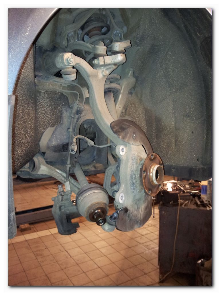

Сообщение Паша » 14 апр 2012, 22:50
После непродолжительного (~10-15 минут) движения со скоростью немногим более 200 км/час загудел передний правый подшипник. Гул стал отчетливо слышен, как только я скинул скорость. Гудело на всех скоростях, независимо от загрузки колеса. При нагрузке правой стороны гул усиливался. Сразу тоже начал грешить на резину, но ... с ней оказалось все в порядке.
Подшипник заменили за час на СТО" Пит-Стоп". Поставил SNR.
Сообщений: 19160
Темы: 220
Сообщение Паша » 08 мар 2014, 12:24
Загудел на прошлых выходных и передний левый подшипник. С момента как загудел проехал еще около 700 км - гул только усиливался. По возвращении купил новый FAG и заменил у Друзей Клуба. Гул сразу же пропал.
