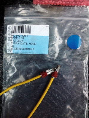

Моя проблема действительно была не в блоке управления стояночным тормозом, а в плохом контакте на фишке. По совету Kikos, я снял фишку, далее защитную резинку и стал осматривать контакты. С виду всё было в порядке. Затем стал проверять место, где провод крепиться к фишке. Именно в этом месте и был небольшой надлом провода. Этого оказалось достаточным, чтобы весь механизм перестал работать. Купил на Ауди-центре ремкомплект 000 979 306 Е (контакты+провода) за 75 000 руб., разобрал фишку, достал контакты, отрезал часть провода, затем скрутил новый провод с контактами к старому, при этом, место соединения посадил на термоусадочную трубку. Всё, после этого все ошибки пропали ;) Получилось довольно просто и красиво, минут 30 работы. Спасибо всем кто откликнулся :good:
P.S. Я уже морально был готов покупать новый блок... А тут удалось отделаться с минимальными усилиями, придётся жену в Польшу вести на сэкономленные деньги :)
Ремкомплект к механизму стояночного тормоза
