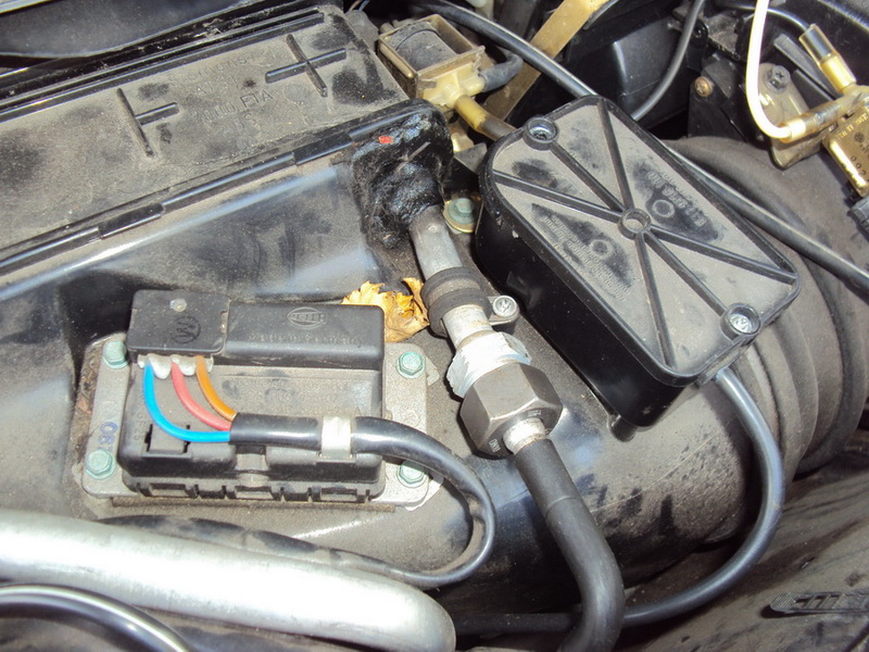

Игорь писал(а):Тяга цела, не соскочила?
Игорь, я разбирал и смазывал моторчик из коробки справа. Это, я так понимаю, и есть привод смесительной заслонки. Сама заслонка легко поворачивается, а привод вставляется на шлицах и только в одном положении. О какой тяге идёт речь?
Сообщение Игорь » 21 июн 2011, 20:25
Matsho писал(а):... я разбирал и смазывал моторчик из коробки справа. Это, я так понимаю, и есть привод смесительной заслонки.
На приведённой вами фотографии справа от "свистка" находится перепускная заслонка. На 1-ом канале КК ошибки по ней отображаются с префиксом 15.Х. Лично я считаю, что эта заслонка как собаке пятая нога.
Matsho, писать долго, а потому скачайте подробный мануал.

Matsho, из вашего сообщения я так понял, что вы ещё не добрались до привода смесительной заслонки.
А насчёт того, что раньше было надёжно и просто, а сейчас сложно и ненадёжно я вам скажу, что против прогресса и его издержек не попрёшь.
