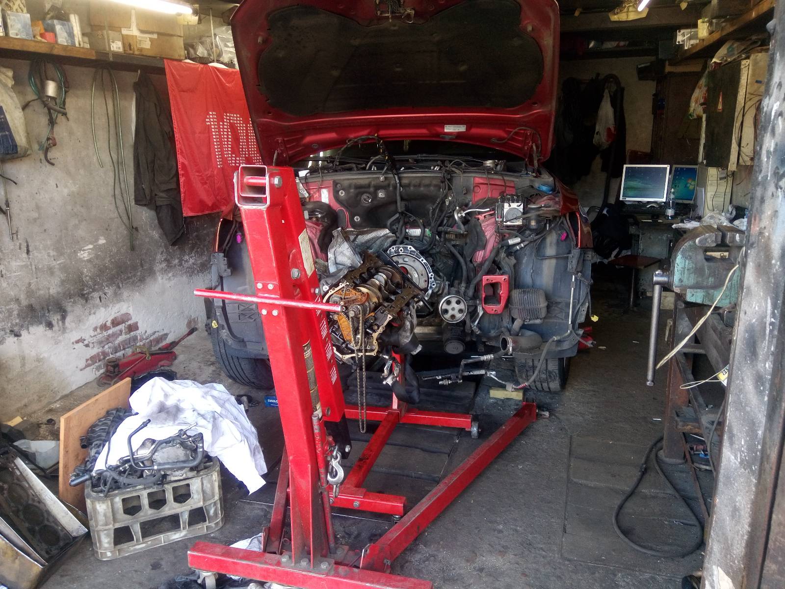

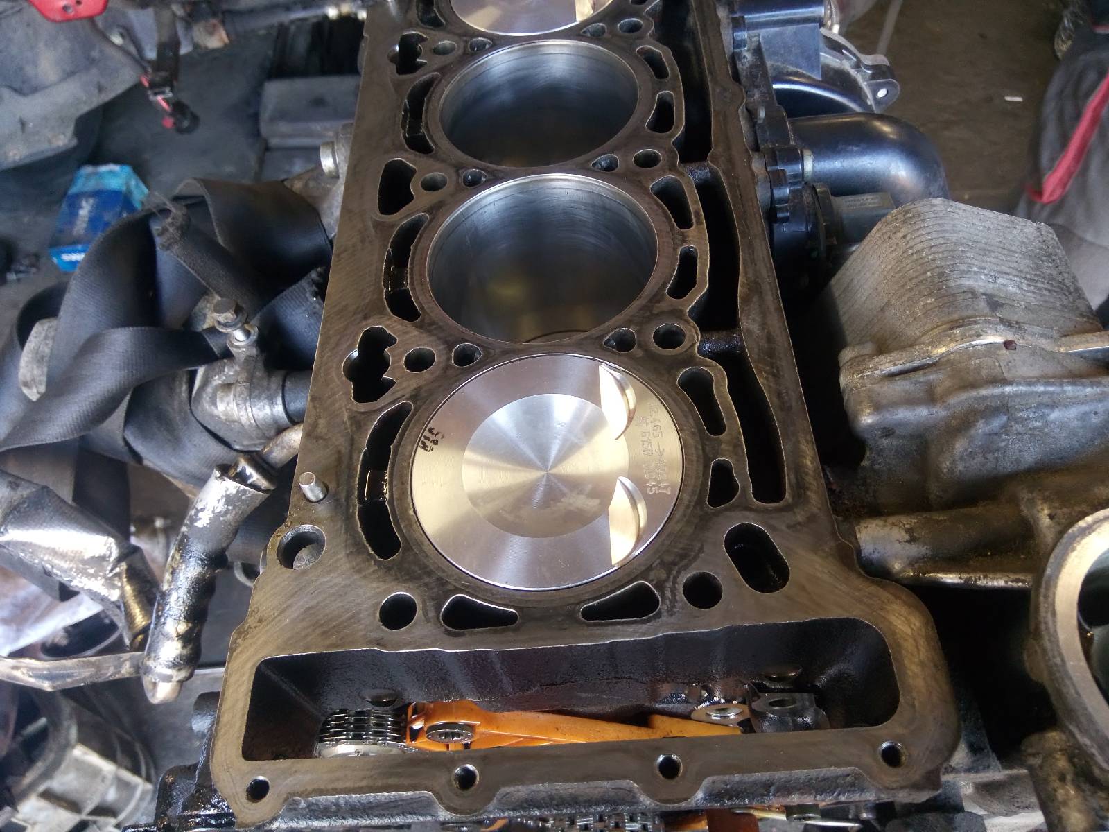

zasgor1987 писал(а):Источник цитаты замены поршней в ауди ку5 2.0 TFSI , устал заливать масло ))) 1 литр на 500 км
Детский лепет легко и самому можно, устраняли недавно даже фота имею что не брешу :rofl: Легко но не для фантиков зрелище, в гараже на коленке кувалдой с песочком в промасленной телогрейке с пожизненной гарантией за все все про все как помню 1200 бакинских с заменой цепей оригинал с натяжителями и всех сальников с доливкой масла в акпп по компу :yes:
