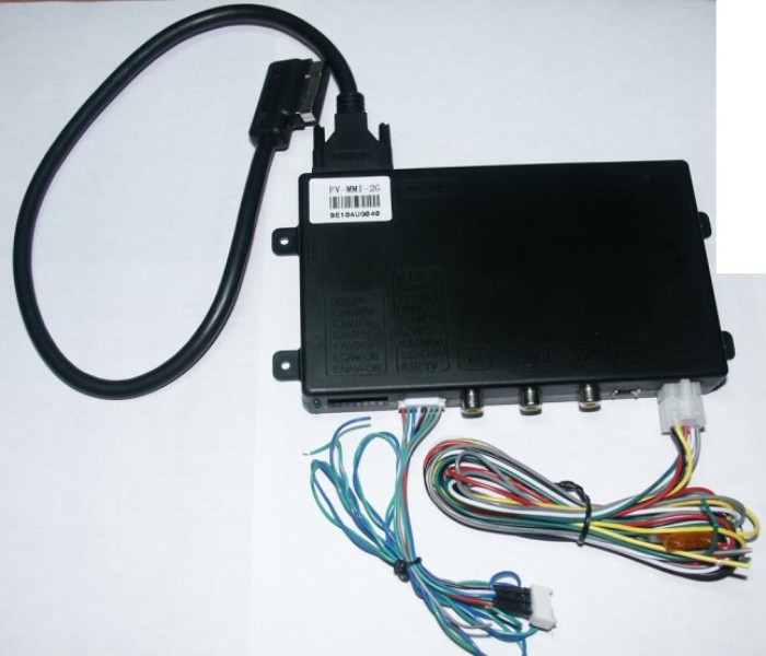

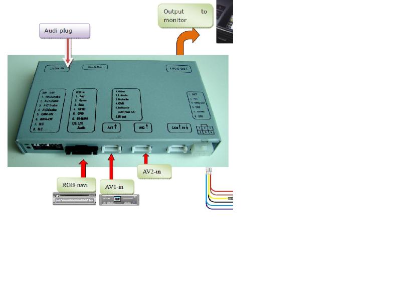

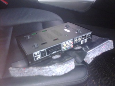

интерфейс ставится в разрыв между мозгами и монитором, просто разъём из мозгов в интерфейс, а из него в мозги. провода все в комплекте были.
Добавлено спустя 3 минуты 21 секунду:
popov_ писал(а): popov_
да, блок нави тоже интегрируется. С панели только переключение между источниками кнопкой NAVI, а остальное всё с ду.

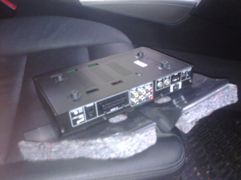

Самому сделать легко, 5 болтов и снимаешь бардачок, там всё доступно. ДУ не работает при закрытом бардачке, что бы работал ДУ можно его поставить под сидушку, но у меня электропривод сидушек и места нет. Модель IconBIT HDM37 DVB-T.
Добавлено спустя 10 минут 46 секунд:
Придумал как поправить ситуацию с ДУ. Пойду попробую, если что выложу фото отчёт.

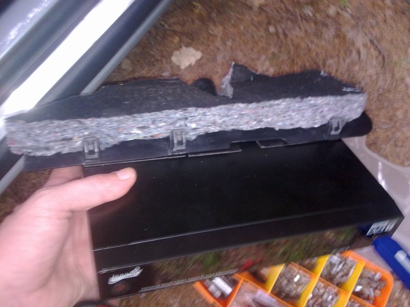

На фото же видно, что можно вставить карточку и флешку. Какие проблемы могут быть с музыкой, если поддержка есть всех форматов видео и музыки. По поводу двд, у меня портативный сидюк для бука, вставил в usb и всё! А за 60 уе купил в Москве в Эльдорадо.
По ТВ ничего не скажу, включал поиск ТВ-каналов, но без антенны увы.
Добавлено спустя 12 минут 33 секунды:

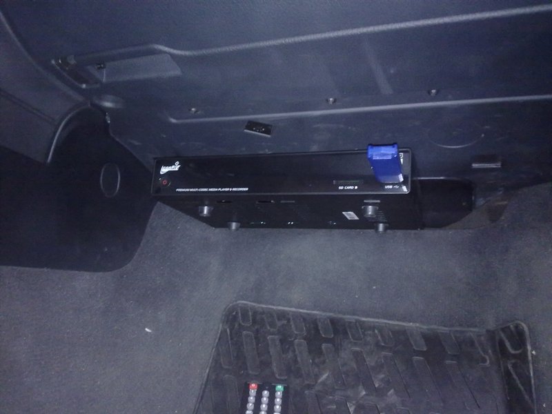

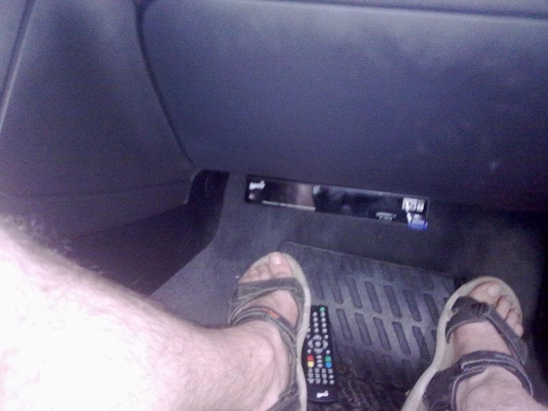

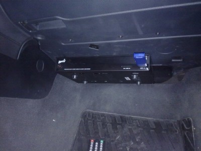

Только что пошёл и всё переделал, управление теперь с ДУ просто. Достал крышку, где меняется салонник и к ней прикрутил сей девайс. Ногам не мешает.

На фото не очень удачно получился последний вариант, но в живую очень удобно и не видно его. Да и если честно, то девайс китайский и я заметил, что в бардачке он греется, может и поФФег, а так рядом с кондеем)))
