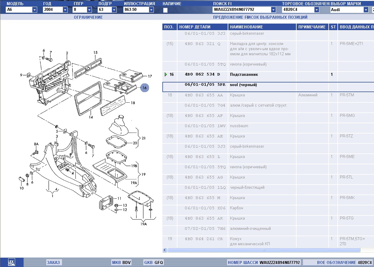

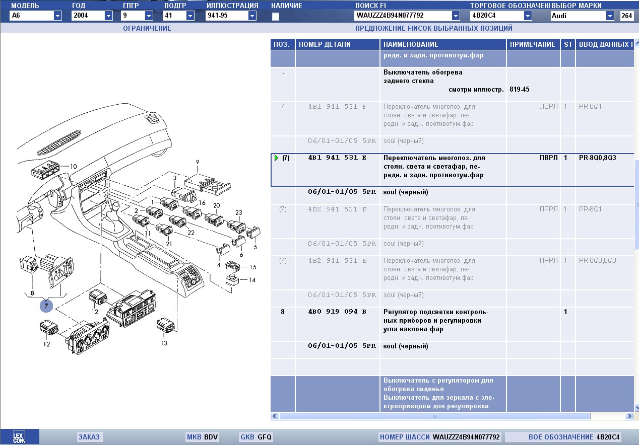

  1. Переключатель многопозиционный для стояночного света и света фар, передних и задних противотуманных фар - 4B1 941 531E.
    Регулятор подсветки контрольных приборов и регулировки угла наклона фар (входит в комплект переключателя) - 4B0 919 094B 5PR.
    Переключатель многопозиционный A6C5
  2. Подстаканник - 4B0 862 534D 5PR.
    Подстаканник A6C5

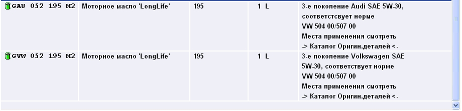

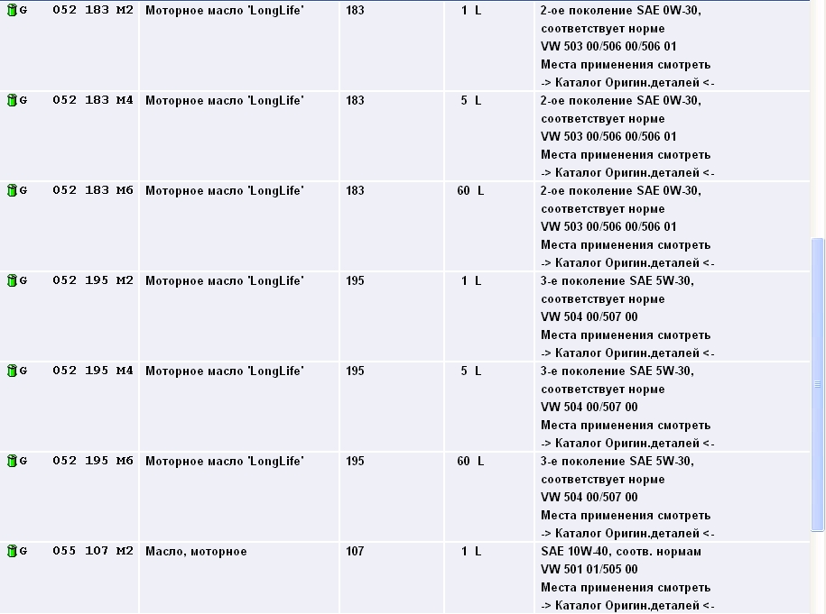

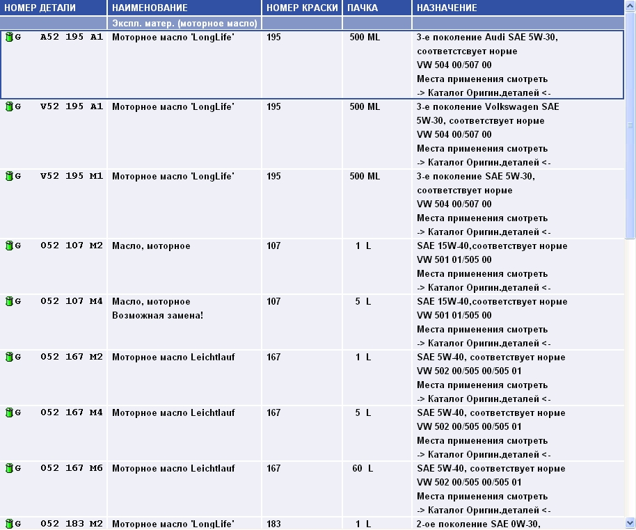

Сообщение Игорь » 17 сен 2010, 09:48
Вот тогда вам в помощь - перечень оригинальных моторных масел с их каталожными номерами с учётом объёма тары.

Сообщение Mobbil » 17 сен 2010, 15:28
Игорь писал(а):Вот тогда вам в помощь - перечень оригинальных моторных масел с их каталожными номерами с учётом объёма тары.
Спасибо большое.
Интересны вот эти позиции
052167m4
052167m2
052195m4
052183m4
