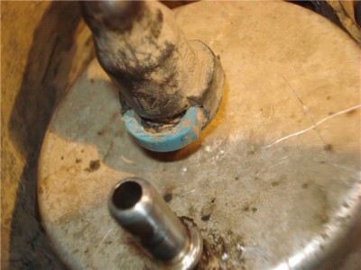

Сообщение MaksimmsA4B6 » 08 ноя 2011, 14:10
Добрый день, прошу опять помощи, не могу самостоятельно найти необходимый хомут для топливного фильтра. Паша дал номерок Хомут N 907 683 01, заказ и оказалось это не те. Эти хомуты железные, а мне нужны пластиковые, ПОМОГИТЕ не могу поменять фильт из-за этих хомутов, в одном сломал ушко. Спасибо! :hi:
Тут отчетливо видно!

MaksimmsA4B6 писал(а):Добрый день, прошу опять помощи, не могу самостоятельно найти необходимый хомут для топливного фильтра. Паша дал номерок Хомут N 907 683 01, заказ и оказалось это не те. Эти хомуты железные, а мне нужны пластиковые, ПОМОГИТЕ не могу поменять фильт из-за этих хомутов, в одном сломал ушко. Спасибо! :hi:
Паша дал верный номер эти хомуты соединяют между собой топливные шланги.
То что вы имеете ввиду, так называемый быстросъем идет единым целым со шлангом, благо стоят не очень больших денег.
8E0 201 218 AA - Топливный шланг напор. магистрали (от фильтра к двигателю)
8E0 201 227 Q - Топливопровод обратной магистрали (от фильтра к баку)
