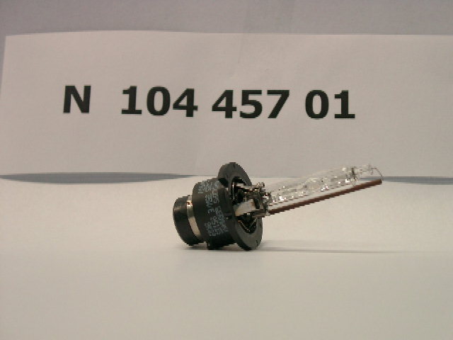

Voviki писал(а):подскажите номер лампочки ксенона
1998г.в.
Для A6Q 1998г.в. лампа газоразрядная D2S-12V35W - N 104 457 01.
Лампа газоразрядная D2S-12V35W - N 104 457 01

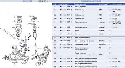

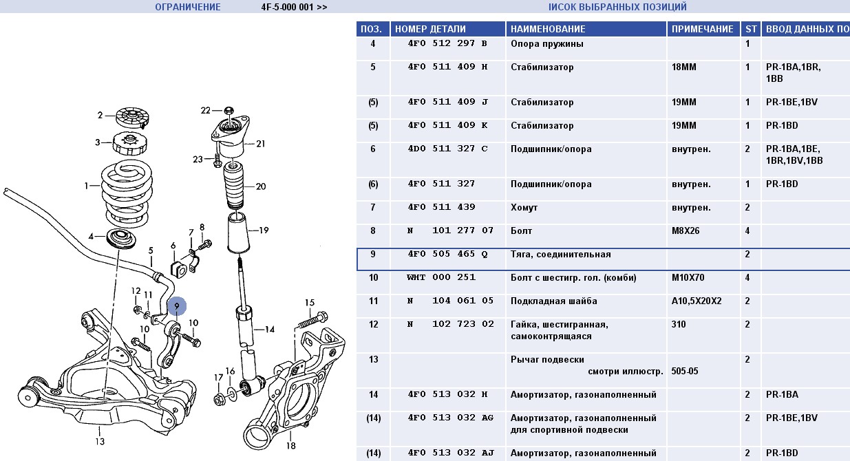

timoha79 писал(а):... а задние стойки стабилизатора со втулками не могли бы помочь задняя ось OYJ.
Может быть тяги заднего стабилизатора? Тогда их каталожный номер 4F0 505 465Q.
Смотрите на рисунке под №9.

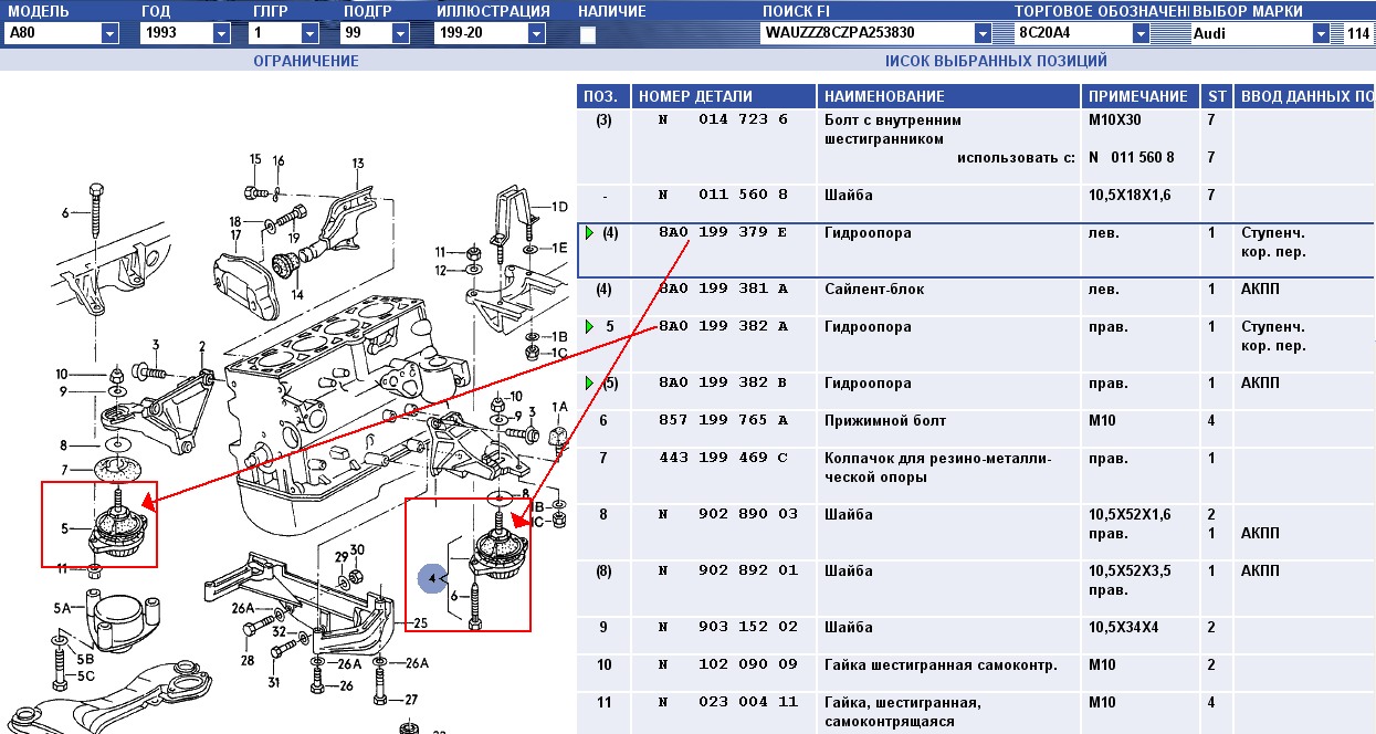

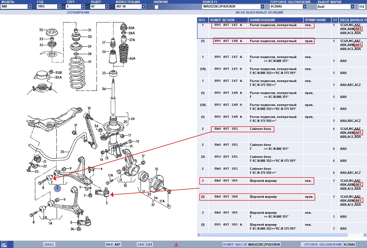

Gatty писал(а):Купил в магазине сайлент-блоки передней подвески. Снял подвеску, и оказалось что стоят то другие.
Я так понимаю, что каталожные номера вы определяли сами, либо продавец в магазине подбирал?
Gatty писал(а):... Помогите определить каталожный номер, чтоб не ошибиться во второй раз. А также номера подушек под двигатель (опора агрегатной балки). И номера шаровых опор правого и левого рычага подвески.
VIN WAUZZZ8CZPA253830.
Audi 80 B4, 8C20A4, 1993, АВТ, 2.0, МКП
Тип подвески 1BA - стандарт. Номера рычагов подвески 895 407 157 и 895 407 158.
Откуда у вас :? такие каталожные номера рычагов передней подвески? Я таких вообще не нашёл.
По моей информации у вас стоят рычаги 895 407 147A левый и 895 407 148A правый.
Соответственно в них запрессовываются сайлентблоки 8A0 407 181.
Шаровая опора левого рычага передней подвески - 8A0 407 365.
Шаровая опора правого рычага передней подвески - 8A0 407 366.
Передняя подвеска Audi-80 B4
Опора левая под двигатель - гидроопора 8A0 199 379E.
Опора правая под двигатель - гидроопора 8A0 199 382A.
