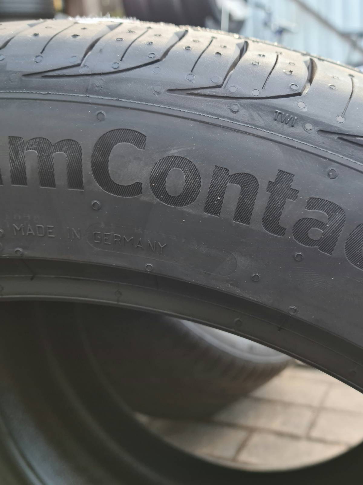

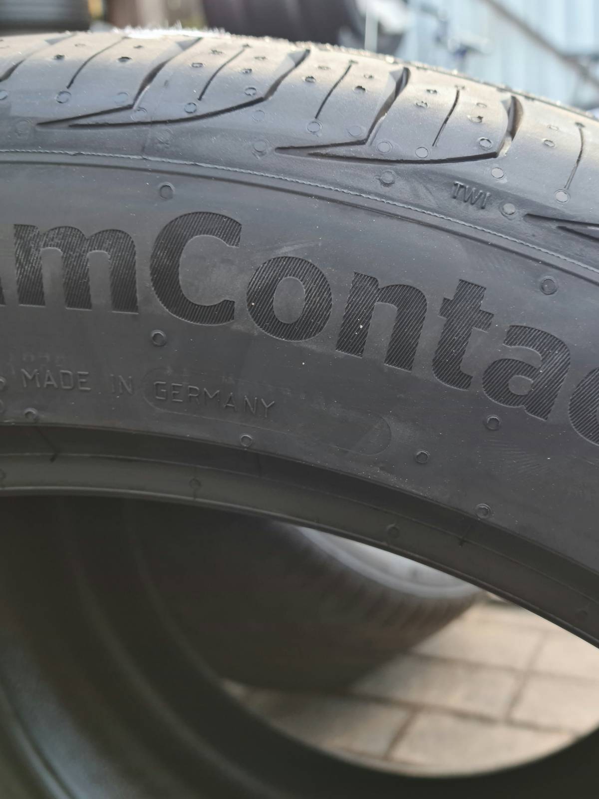

Ну раз отзывов нет буду тестить. Приобрёл сегодня у официалов Мерседеса Continental PremiumContact 6, 245/45/18. Сделана в Германии. Цены лучшие в городе т.к. они поставщики. Ещё подарили чехлы для хранения колёс :good: Первые ощущения резина очень тихая и мягкая, интересный симпатичный рисунок на боковинах, типа под бархат :cannabis:

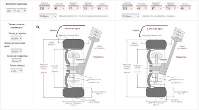

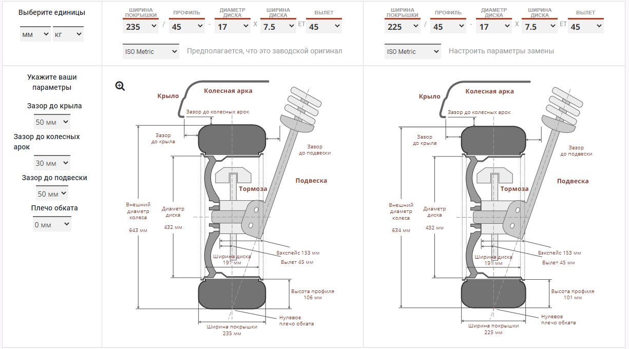

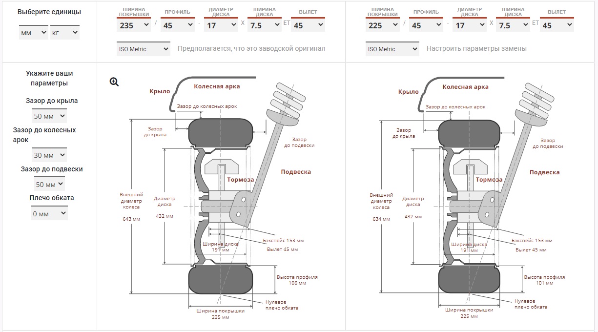

:???: Стою перед выбором, какой размер зимних шин установить на Audi A4Q ― 225/45R17 или 235/45R17? Вначале решил 225мм, а по итогу склоняюсь к 235мм. Стоит ли заморачиваться с технической точки зрения? Фактор того, что более широкая шина стоит дороже вторичен.
Выбор резины, отзывы и рекомендации.
Сообщение fender » 19 ноя 2021, 20:17
стоял перед таким же выбором. в итоге , взял поуже и поменьше диаметр, как деды завещали (и концерн ВАГ). :-D
но по всяким тестам авторитетных изданий, более широкие (но в меру) предпочтительнее. больше площадь контакта, лучше торможение (самое главное), но в то же время чуть похуже управляемость (раньше снос) и аквапланирование. по снежной целине ясное дело пошире лучше.
Игорь писал(а):Источник цитаты Audi A4Q ― 225/45R17 или 235/45R17
это точно все заводская ширина? разницы особо нет.на одинаковые диски становятся?

fender писал(а):Источник цитаты... заводская ширина? разницы особо нет.на одинаковые диски становятся?
Да, диски заводские и размер заводской. Сейчас стоят летние шины 235/45R17.
