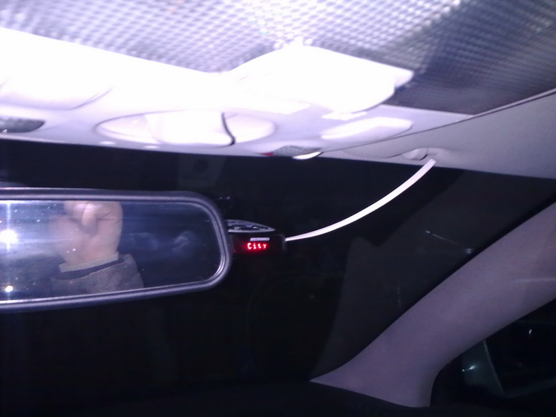

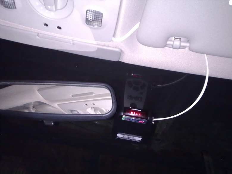

Подключил сегодня свой новый спаситель (Beltronics Vector 940a) к бортовой сети авто. Подключал к плафону освещения. Теперь, когда включаю зажигание – включается радар, а когда выключаю зажигание и открывается какая либо дверь – то и радар выключается. Что понадобилось для того чтобы это сделать?
Работы производились в гараже отца. Как всем известно там можно найти что угодно  Все-таки что понадобилось: тестер, 2 разъема папа-мама, паяльник, кусочек олова, кислота для пайки, футляр для предохранителя, предварительно подготовленный провод для питания радара и ровные руки. Все необходимое можно купить в магазине посвященному электронике либо на рынке, за исключением ровных рук конечно.
Минусовой провод я подключил к кузову. Для того чтобы найти (+) понадобился тестер. В штекере питания люка я нашел контакт, который удовлетворял моим требованиями (на него подавалось 12 вольт при включенном зажигании и не подавалось при выключенном зажигании). К этому контакту я подсоединил проводок с предохранителем (в моем случае предохранитель нужен был на 2А, я купил себе их два штуки чтобы был про запас – цена 150р/шт). Хочу заметить что (+) и (-) к проводке либо кузову я подключил с помощью маленьких проводков (длиной около 10см), а к ним уже подключал провод, которой идет от радара. Сделал это для того, чтобы при дальнейшем подключении другого прибора не нужно было целиком выпаевать или отрывать провода, а можно будет просто отсоединить один прибор и подключить другой.
Затем я все это собрал, предварительно обмотав соединения контактов изолентой. Результат:
P.S. Проводок думаю все-таки заменить на черный.
Сообщение Властелин колец » 09 янв 2011, 21:36
Nik_it_ON писал(а): Проводок думаю все-таки заменить на черный
не мешало бы конечно... и пропустить его между лобовым стеклом и обшивкой потолка + чуть-чуть опустить сам детектор для лучшей визуальной индикации :exclaim_NG: и все будет very good!!!

Сообщение Nik_it_ON » 09 янв 2011, 21:50
Властелин колец писал(а):пропустить его между лобовым стеклом и обшивкой потолка
я думаю проводок даже вывести возле планочки солнцезащитной, хотя конечно можно и через обшивку. А опустить его ниже я тоже думал, но пока катаюсь, привыкаю, пробую. запас по длине у меня есть, так что могу его и ниже, и левее, и правее )))
