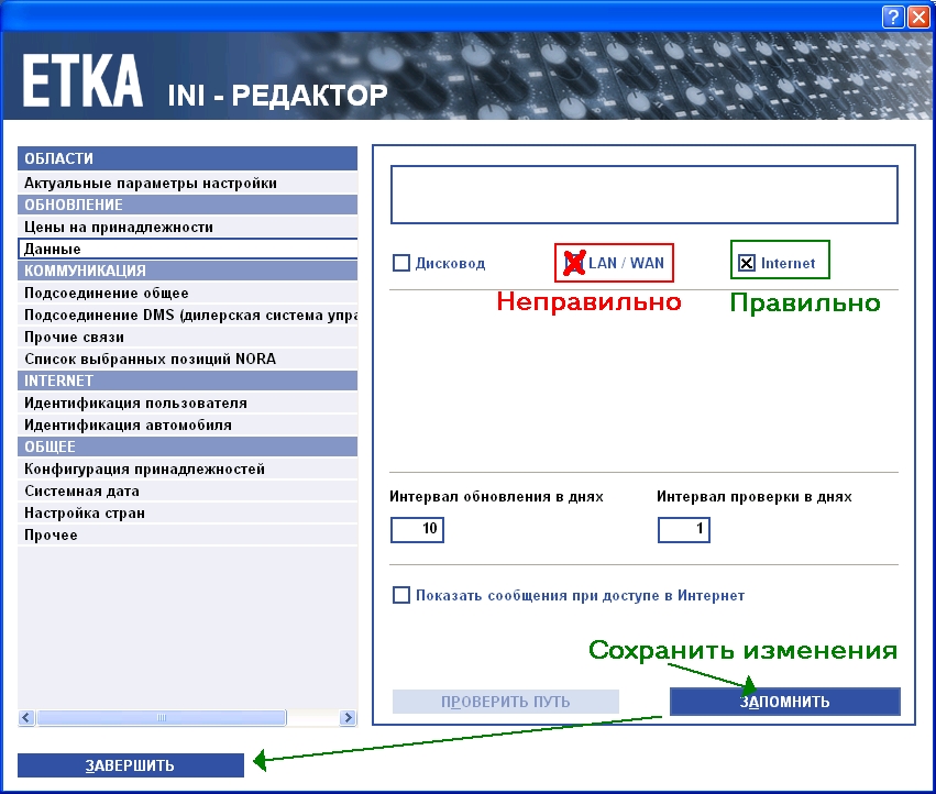

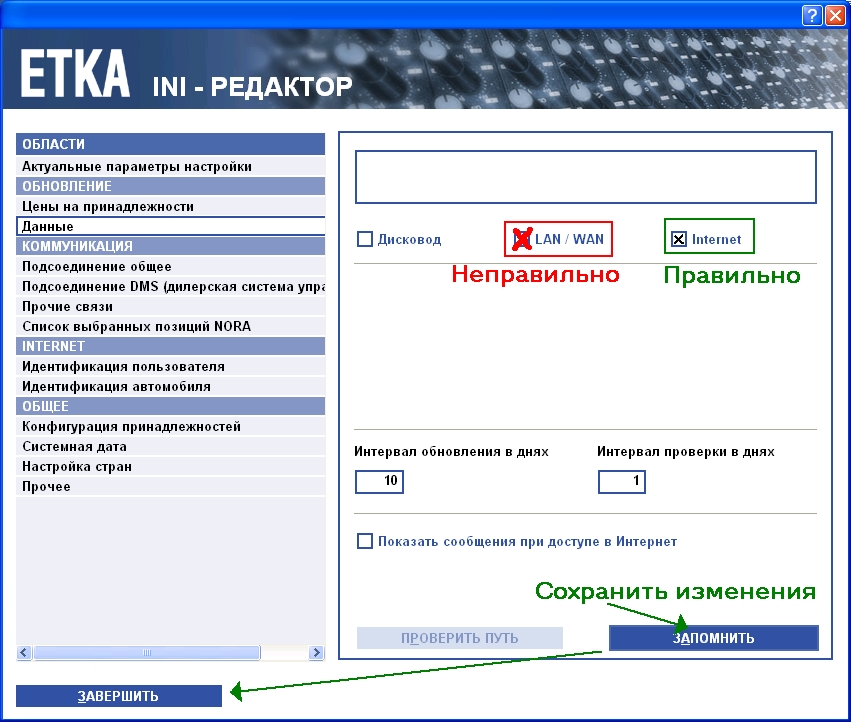

Сообщение Игорь » 07 май 2010, 13:22
Моя ETKA на домашнем компьютере точно также не хотела обновляться!
И вот однажды вечером я сел и проанализировал *.ini файлы программы с домашнего компьютера и рабочего (на котором ETKA отлично обновляется). Знаешь в чём дело было? В настройках ETKA был указан :roll: неправильный источник обновлений!
Обновления ETKA 7
И так нужно было сделать :) по каждой базе.
Сообщение ЗНАХАРЬ » 07 май 2010, 13:37
Игорь, именно так у меня все и настроено.
Сообщение Игорь » 07 май 2010, 14:09
Тогда посмотри - не блокируются ли запросы на сервер обновлений? Если стоит файрвол, то посмотри куда и какие идут запросы. Скриншот подобного я привёл на предыдущей странице.
