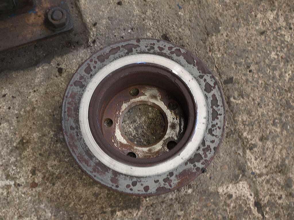

Вот небольшой отчёт о состоянии ЗЛ тормозного диска:
Отчётливо видно, что диск относительно свежий (пробег менее 50'000км). Внутренняя сторона, прилегающая к ступице покрылась лишь лёгким налётом ржавчины.
Ближайшая к центру 1/3 поверхности имеет равномерный правильный износ.

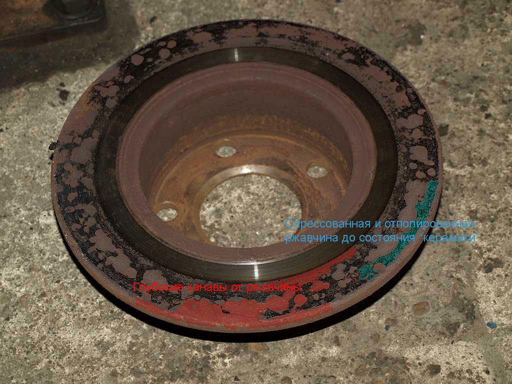

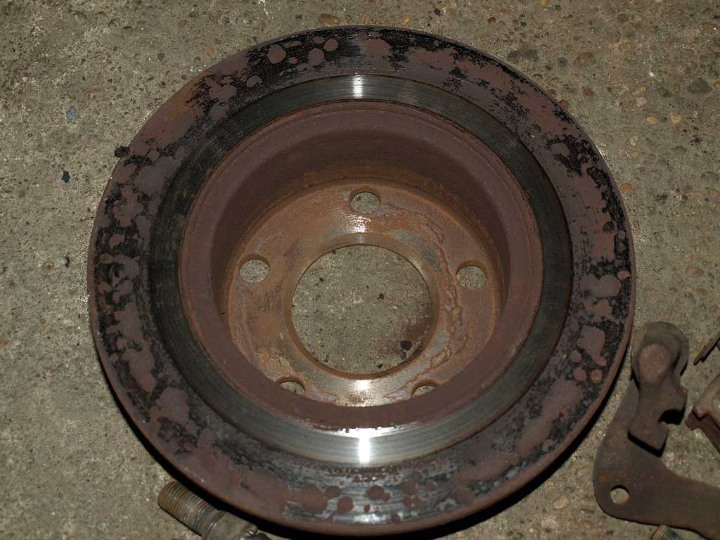

Самое интересное - это остальные 2/3 поверхности. На них отчётливо видны следы глубокой коррозии "ржавого" цвета и участки отполированной ржавчины (сродни керамике) тёмного цвета. Этот участок "керамики", не смотря на свою отполированность колодкой практически не тормозит и пилит колодку как напильник.
Фото ЗЛ тормозного диска, внутрення сторона
Фото ЗЛ тормозного диска, внутрення сторона. Немного другой ракурс
На этой фотографии отчётливо виден контраст между глубокими участками съеденными ржавчиной и участками с нетормозящим "керамическим покрытием".
Фото ЗЛ тормозного диска, внутрення сторона. Контрасты поверхности выделены цветами

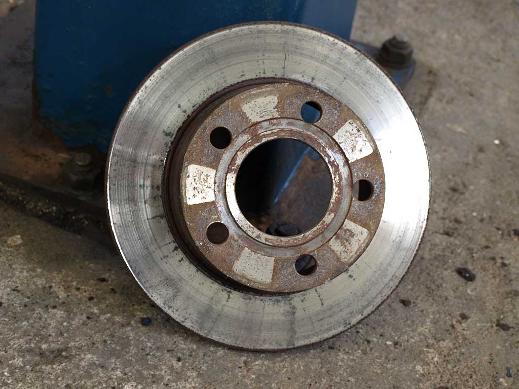

На последней фотографии вы можете увидеть "правильное" состояние наружной поверхности ЗЛ тормозного диска.
Фото ЗЛ тормозного диска, наружная сторона
