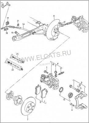

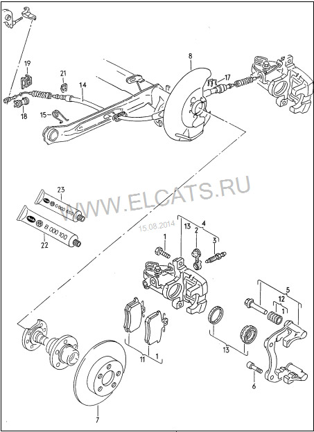

Возник такой вопрос, а стоят ли на Audi A6 C4 на задник суппортах пружины на ручник, которые оттягивают тросик? Вот как на рис:
Вопрос возник в связи с тем, что видел отчет. как меняли задние новые суппорта на C4 и там эти пружины были. Посмотрел на свои, так там вроде и место для этих пружинок есть.
У кого-нибудь такие стоят/должны?

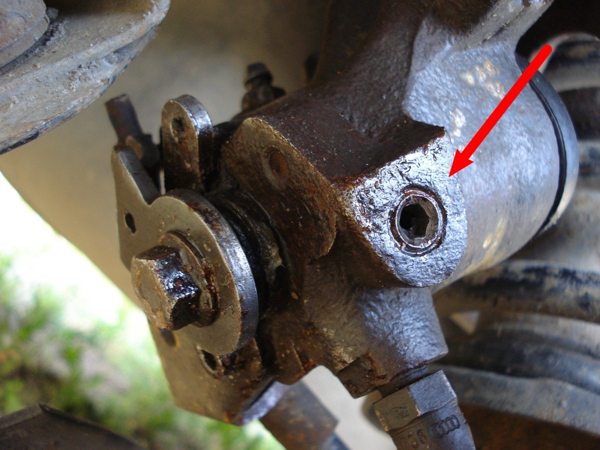

При визуальном наружном осмотре её - пружины, я не обнаружил. Она скорее всего где-то во внутрянке стоит. А Вы. комрады, лучше скажите, для чего отот болт на суппорте под шестигранник?(см. на фото)

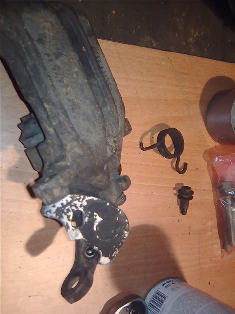

Должна стоять пружина на три витка.
Типа такой.

У меня пружин не было, но заказывал себе и ставил. Выглядит как на фото выше на три витка. Если интресует позже напишу номер запчасти.

Pan Alex VANGELIS, Болт для слива воды.Проехал по городу и выловил пару аудюх А100 С4 и А6 С4.У A 100 C4 пружины стоят на А6 их не было :unknown:

Exist говорит что пружины должны быть на всех моделях 100С4/А6. У меня стоят и кроме того я поставил еще по одной пружинке, так как тросики подржавели немного и плохо отходят. В принципе в суппорте этот рычаг возвращается сам по себе в исходное положение, но со временем этого усилия не хватит, нужна пружина.

Сообщение Игорь » 18 авг 2014, 13:49
16.08.2014 был на автосервисе и осмотрел задние тормозные суппорта. :unknown: Оба с установленными пружинками. Сделал фотоснимок заднего правого тормозного суппорта. У меня Quattro.
Пружина на ЗП тормозном суппорте A6Q C4.

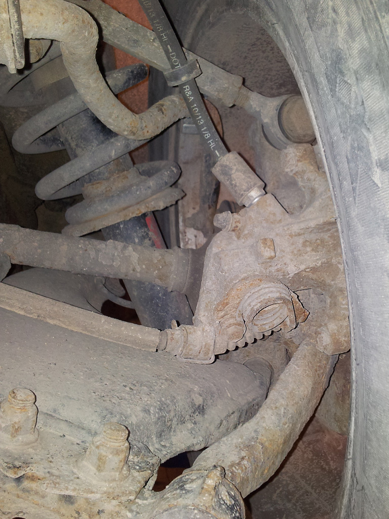

Сообщение toha11111987 » 19 ноя 2014, 00:06
смотрел у себя - нету! у меня вообще суппорта не той системы, у меня флажок сбоку стоит!
Сообщение Игорь » 19 ноя 2014, 00:41
toha11111987, потому что задние тормозные суппорта у Quattro и монопривода отличаются. На этой странице есть фотографии обоих вариантов.
