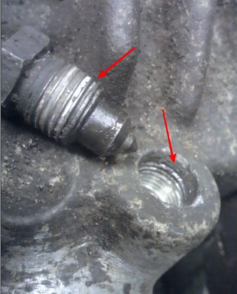

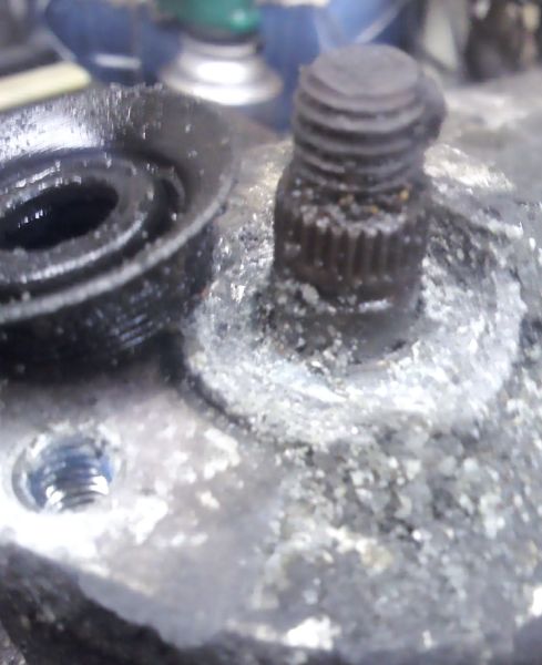

Сообщение Интелегент » 25 ноя 2012, 15:41
RedHot писал(а): они закисают тоже раза 2 меньше чугуняки, не спорь....хотя бы из-за того, что они моложе на 10 лет.
Ну да конечно, надо же иметь ввиду, только вот пример супорта с авто 2004 года еще и 10 лет нету ;)
Посадка под под сальник просто улетучилась.
Задний алюминиевый суппорт, посадка под под сальник просто улетучилась
Но эт не беда посадка сальника, привет дедушки резба на прокачке тю тю, тормазнул сильней разок штуцеру пук пук качнуть тормозуху вот и супорту замена :rofl:
Задний алюминиевый суппорт, штуцер прокачки под замену
Мне уже надоело офис от них чистить я их вот так пучками и выкидываю что не скажу про железяки, рем коплект поменял и делов метизы от них как и на алюминевые счас везде есть, а что самое главное корпус, не так ли?
