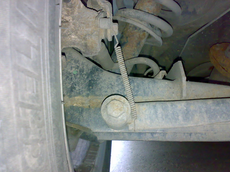

Сообщение Паша » 28 сен 2009, 20:04
Паша писал(а):Постараюсь все-таки сделать фото и выложу.
После переборки суппорта и установки ремкомплекта, данная конструкция проработала уже почти 2 года и не вызвала никаких нареканий.
Также после ремонта суппорта и восстановления работоспособности ручника необходимо постоянно пользоваться стояночным тормозом. Это не позволит закисать суппортам и будет поддерживать всю систему в рабочем состоянии.

Сообщение Паша » 29 сен 2009, 10:26
Игорь писал(а):Люди, а не быстреее и надёжнее просто найти неиправность и её устранить?
В моем случае устранения оказалось недостаточно. Приехав на техосмотр оказалось что левое колесо опять не держит - суппорт не вернулся в рабочее состояние.
Зато после установки пружин (см.фото)
Паша писал(а):данная конструкция проработала уже почти 2 года и не вызвала никаких нареканий.

Сообщение Палыч » 29 сен 2009, 10:59
Паша, у Sustavа вроде бы Quattro. так что так пружину приколхозить не получится, хотя сама идея интересная. :) Кстати, стяжная пружина от какого авто? Или, может, от панцирной сетки какой? ;)
Ничего личного..
Сообщение Паша » 29 сен 2009, 11:06
Палыч писал(а):стяжная пружина от какого авто?
Пружина неизвестного происхождения, но находились они на одном из Минских СТО. :) Да и стали они как родные - в ушках суппорта есть отверстие и за кромку балки отлично закрепились.
Такое оригинальное решение было найдено моим другом, когда после неудачного тех осмотра мы второй день перебирали весь механизм стояночного тормоза.
