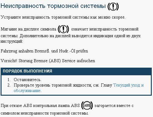

Мне кажется низкий уровень жидкости и износ колодок имеют разные индикации. При колодках 100% вот такая:
Если она, то как сказано выше, смотреть контакты и износ колодок.
При уровне тормохухи по идее такая:
Но не только при низком уровне...

Я знаю, что на панели существует два разных индикатора на тормозную систему.
1.Износ передних тормозных накладок
2. Неисправность тормозной системы.
У меня замигал второй индикатор. Ездил на компьютерную диагностику, каких либо ошибок и неисравностей не обнаружил! Как устранить неисправность????

sasha astap писал(а):... 2. Неисправность тормозной системы.
... Как устранить неисправность?
Этот индикатор сигнализиует о разном:
  • низкий уровень тормохной жидкости
  • низкое напряжения питания в системе ABS
  • отказ ABS
Начните с простого - проверьте исправность датчика уровня тормозной жидкости.
И ещё - что с лампой ABS - она горит или через несколько секунд после включения зажигания гаснет?
