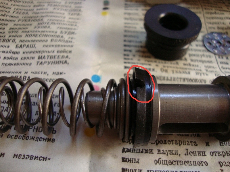

Кто менял манжеты на ГТЦ LUCAS с ABS ? Не могу найти нужный ремкомплект .В магазинах дают не такие как стоят у меня,хотя по каталогу говорят должны стоять те что они дают.НО они немного меньше в диаметре и уже чем те что стаяли , а некоторые резинки в комплекте совсем не такие.Кто знает в чём дело ? ( ГТЦ явно не разбирался и манжеты не менялись видно было бы )

Цилиндр внутри в идеальном состоянии,просто почемуто закусило одну манжету.Будь он в плохом состоянии я бы не сомневаясь его поменял.Сейчас купил другой ГТЦ ,а этот хочу отремонтировать так сказать про запас.На exist.by пересмотрел все ремкомплекты на мою модель,но точно такого не нашел.
