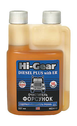

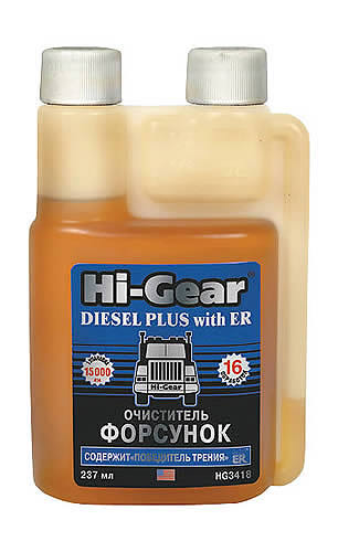

А еще присадки HI-GEAR DIESEL PLUS WITH ER добавил. Я ее все время заливаю, для профилактики, еще со старой машины осталась, там были проблемы с топливной системой.
Устраняет проблемы, связанные с использованием дизтоплива среднего качества. Мягко и безопасно очищает форсунки и всю топливную систему. Повышает цетановое число дизтоплива и уменьшает его расход на 5-7%. Устраняет нагар в камере сгорания. Увеличивает мощность двигателя и приемистость автомобиля. Снижает дымность и токсичность выхлопа. Облегчает пуск и снижает шумность работы дизеля. Экспериментально установлено, что ER существенно усиливает очищающие свойства состава и значительно уменьшает износ форсунок, плунжерных пар топливного насоса, повышает КПД двигателя.

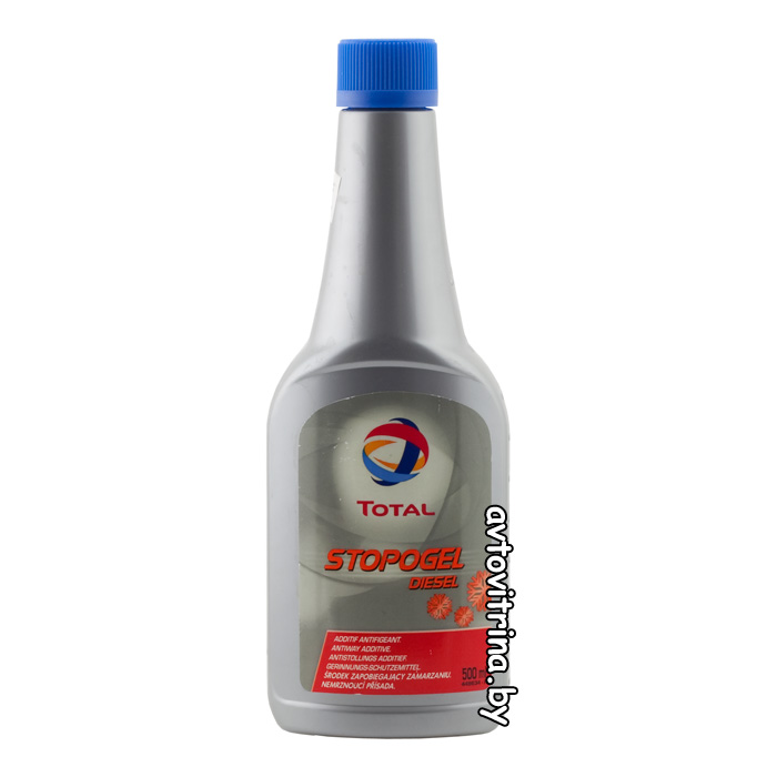

Суперантигель для дизельного топлива, Total, 500мл
STOPOGEL - добавка нового поколения для дизельного топлива и мазута, специально разработанная для улучшения их холодоустойчивых свойств.
Изменяет структуру парафиновых кристаллов, появляющихся в процессе охлаждения дизельного топлива и мазута.
Понижается граница температуры фильтруемости и температуры текучести дизельного топлива и мазута.
Предотвращает оседание (выпадение) парафинов уже кристаллизовавшихся в топливных баках и складских баках (складских емкостях).
STOPOGEL не изменяет (не модифицирует) температуру помутнения, не воздействует на другие характеристики топлива.
Применение
- 1 литр STOPOGEL для каждых 500 литров топлива или одна единица шкалы на каждые 25 литров топлива.
- В период сильного похолодания дозу STOPOGEL можно удвоить.
- Для лучшего перемешивания с топливом необходимо заливать STOPOGEL непосредственно в процессе заправки.
- STOPOGEL начинает действовать в процессе формирования парафиновых кристаллов, поэтому, для достижения лучшего результата, STOPOGEL рекомендуется добавлять при температуре топлива не менее 5°С выше температуры помутнения.
Т.к. температура помутнения летней солярки около 5 градусов ниже нуля, то этот антигель можно добавлять при температуре 0 градусов. Думаю что это же будет справедливо и для Castrol TDA.
