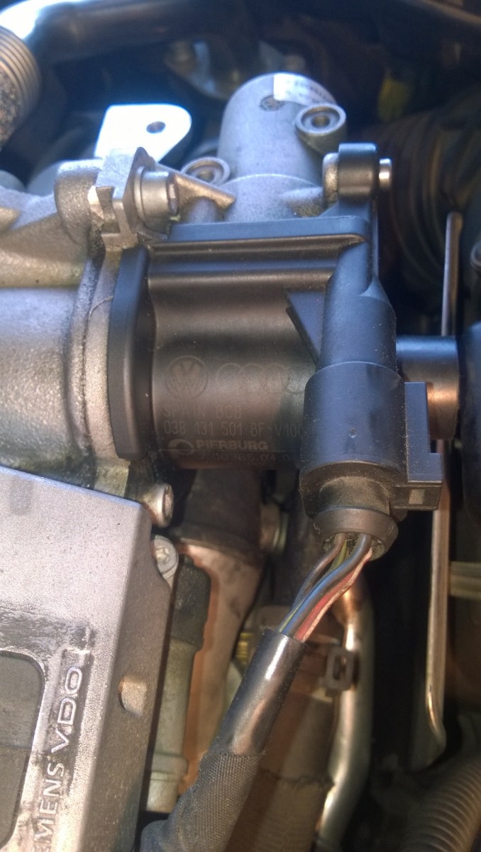

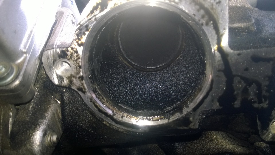

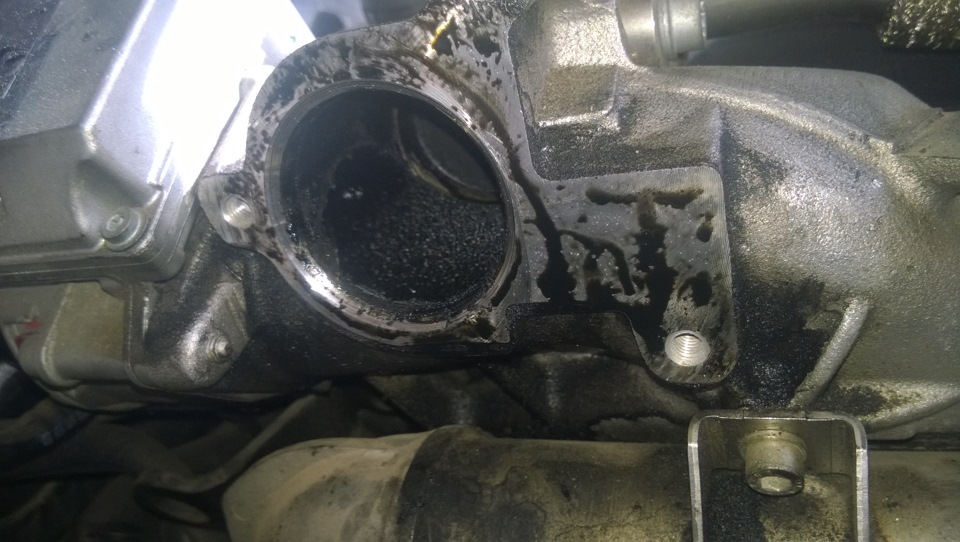

Имеем такой клапан из под которого сифонит и все пространство под ним загажено масляно-сажевой смесью...
А по сему откручиваем его, 5 минут...можно перед этим еще для удобства снять воздушный фильтр, вот что видим

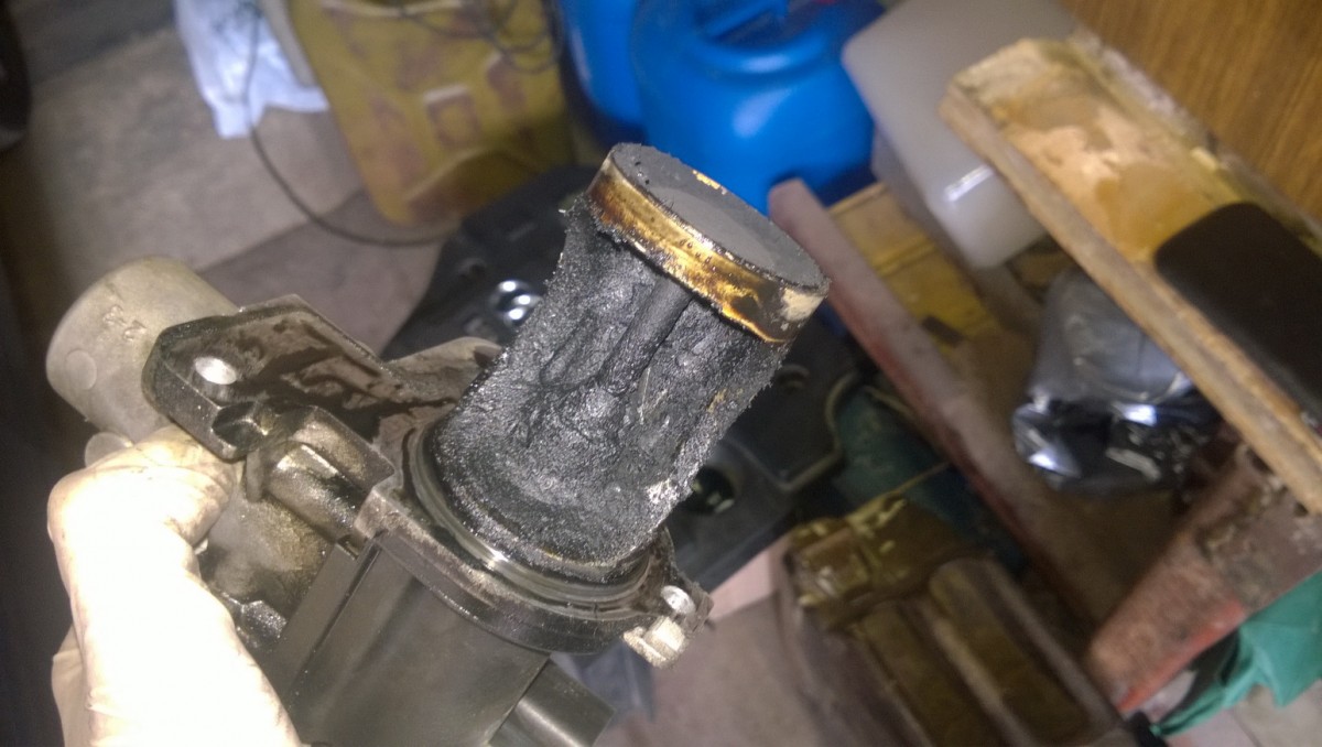

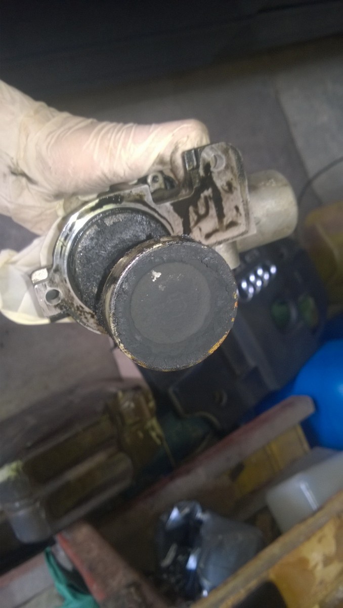

А вот он наш красавчик - клапан рециркуляции отработанных газов 038131501BF, судя по твердости сажевого налета он не функционировал
Берем отвертку - счищаем, моем в бензине, протираем, прикипело неслабо!! Процесс очистки занял больше всего времени что отразилось на чистоте рук и как следствие отсутствии фотографии чистого клапана как у кота яйца....все собираем и получаем +20 ЛС ))))))))) ну и нелишним будет почистить заодно коллектор.
