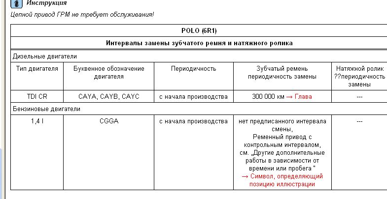

Ребята, подскажите пожалуйста регламент замены ремня ГРМ ПО ЭЛЬЗЕ! Ауди А3 1,6 TDI Sportback двигатель CAYC 77кВт common-rayl 2013 модельный год. Заранее благодарен.
Сообщение DIA » 14 сен 2014, 23:41
По ауди найти неудалось покрыто мраком тайны, но какая разница такой агрегат ставили и на корчваген, а там ну его, без бутыля не понять, лучше сам. :stars:

Большое спасибо, DIA. У меня в эльзе базы только Ауди, думал может какой глюк программы. Оказывается не только у меня не находит этот двигатель.
Неожиданно большой пробег (300 тыс) до замены ремня. Наверное, от греха подальше, немного уменьшу интервал до тысяч 210-250.

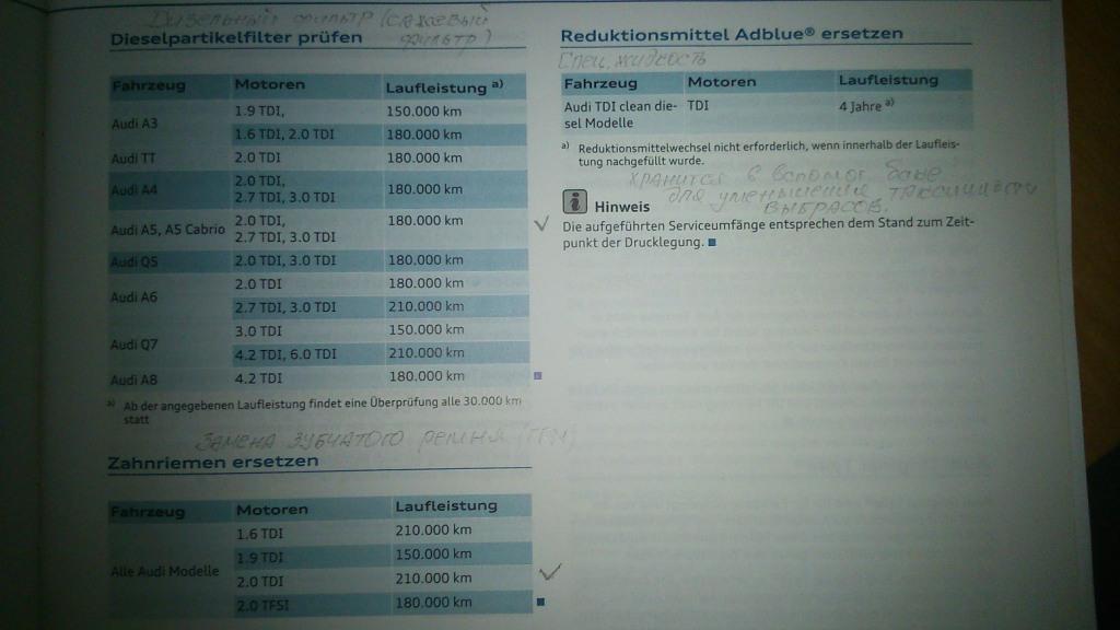

А сервисную посмотреть религия не позволяет ????
- у меня написано, что для всех моделей ауди с двигателем 1,6 TDI - 210 тыс. замена ремня ГРМ (речь идет о двигателях с четырьмя буквами - т.е. нового поколения). - polo в кузове 6r1 на 150 кг легче твоего хетчбека, т.е. нагрузка на 1 км пробега на ремень меньше - расчетный ресурс разный.
А здесь вся инфо по обслуживанию данного авто : - http://atlib.ru/tehdata/data?id=58404

mitt1 писал(а): наши официалы установили регламент 150 тыс.
- очень даже может быть. С уменьшенным интервалом обслуживания у нашего официального дилера я столкнулся еще на A4 В6. Позвони спроси у них. Ведь считается, что в странах восточной Европы, условия эксплуатации авто тяжелей и соответственно, у местных оф. дилеров установлен меньший межсервисный интервал.
В любом случае, на твоем двигателе, полагаю есть пластиковая защита ремня ГРМ на 3 защелках - снимай ее время от времени и смотри на состояние ремня (наличие трщин, отслоения и т.д.) ;)
