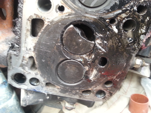

Попробую сегодня сфотографировать. А клапана обычно отгорают от неправильных фаз газораспределения.
Добавлено спустя 3 часа 59 минут 19 секунд:
Фото.
ГБЦ:
Непонятно, почему развалился впускной клапан. Логичнее было бы ожидать это от выпускного.

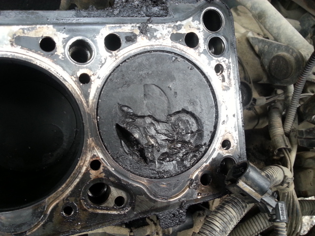

Поршень:
В раздумьях, менять поршень или просто постучать молотком и сойдет.
Сообщение Trace » 09 авг 2013, 12:36
а нужен разваленный поршень и кулак дружбы? Он ослабленный, может лопнуть в любой момент.
А вообще странно клапан сломался, ощущение, как будто под него чтото попало, а потом его догнал поршень.
Сообщение Юра 80 » 09 авг 2013, 12:47
Bill Humble писал(а):или просто
И сразу на базар ее :)

Trace писал(а):странно клапан сломался
он еще и как бы в самой толстой части сломался. Совсем странно. ИМХО не отгорел ни разу.

Bill Humble писал(а):Выяснилось, что отгорел клапан и боком залез в поршень как в пластилин. Ремень не виноват. Но мнения высказывались здравые, спасибо.
Но метки то не совпадали на шкивах. По фото - это не прогоревший клапан. ИМХО.

Сообщение Bill Humble » 09 авг 2013, 15:59
Ремень мог перескочить уже после того, как развалился клапан. Мало ли, подклинил осколком или еще что.

Сообщение Sly » 09 авг 2013, 22:50
Bill Humble писал(а):Непонятно, почему развалился впускной клапан
Гайку забыли во впускном коллекторе, вот она со временем под седло клапана и попала. Погнулся, рассухарился и аб поршень херась ребром! :crazy:
